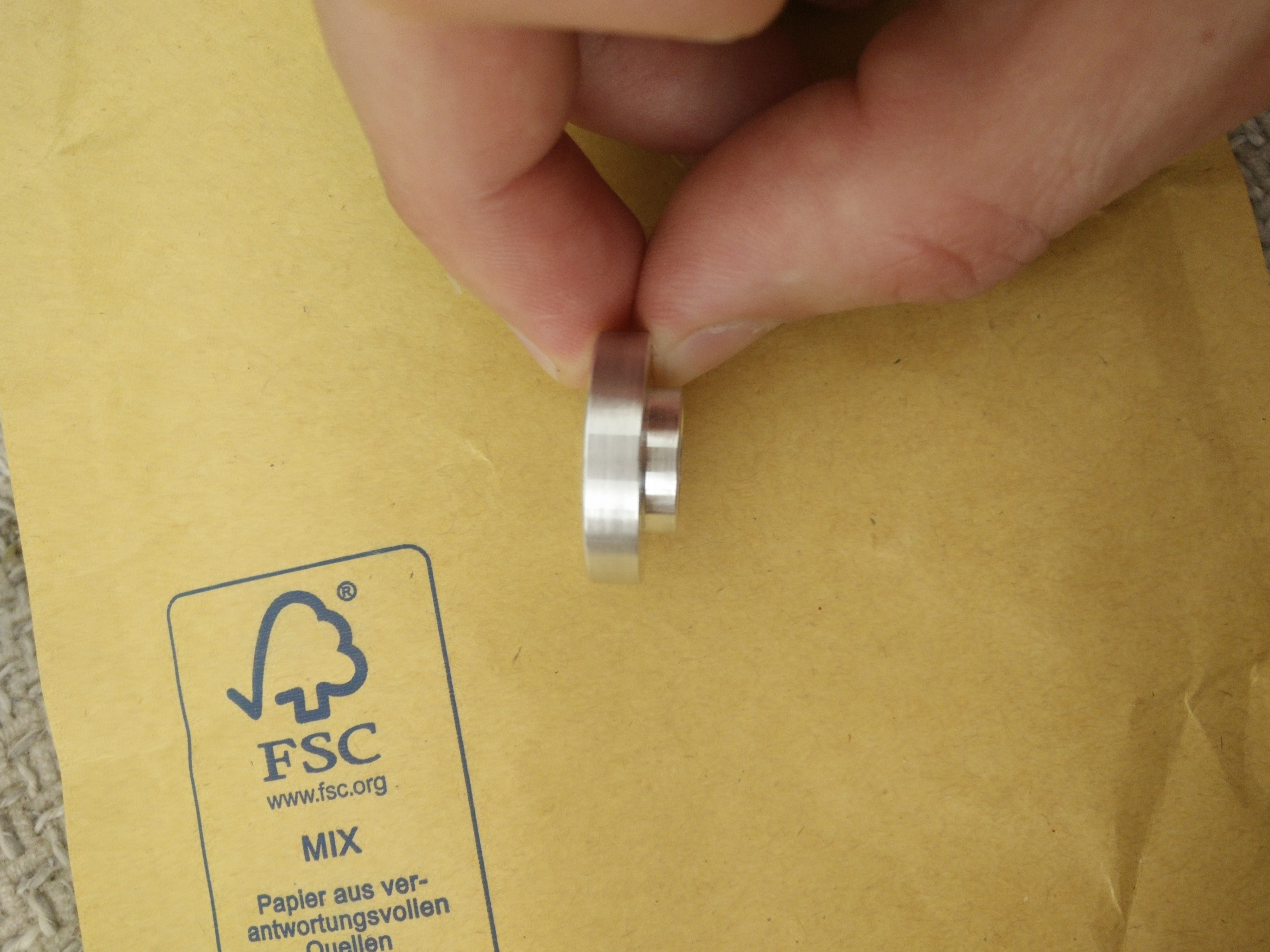

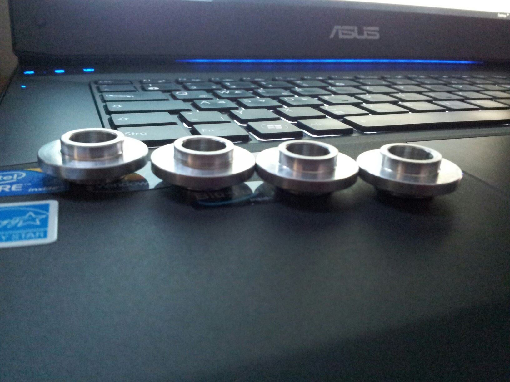

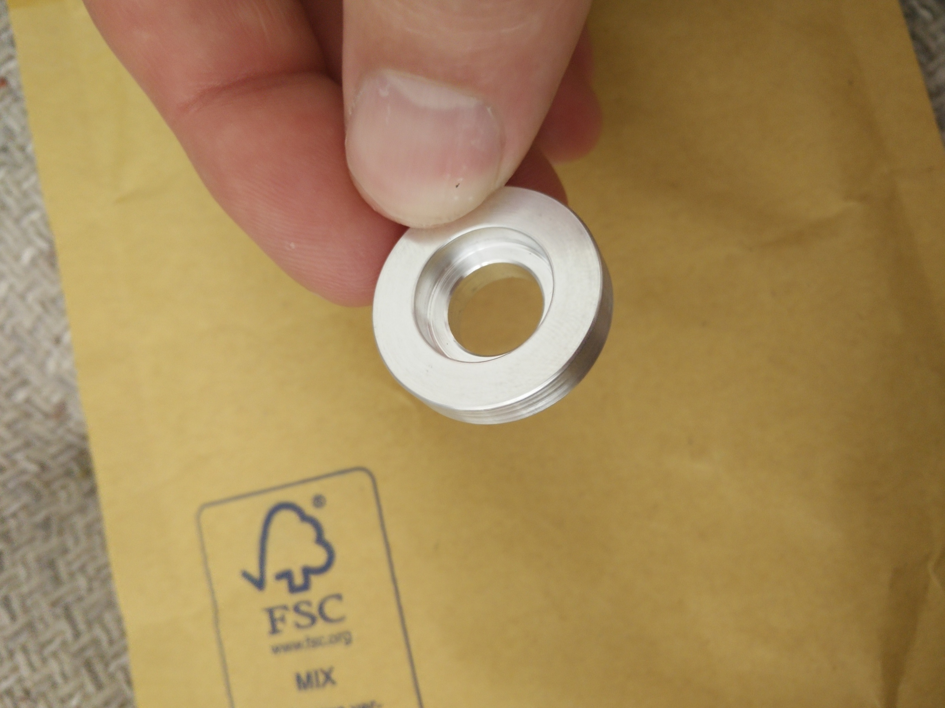

Eine Frage hab ich noch. Ich hatte mir die distanzscheiben bei jemanden im r4f bestellt. Allerdings dachte ich müssten die zu beiden seiten eine Aussparung haben !? Und das Mittelstück sind ungefähr 4 mm ... Ist das egal oder kommt es da auf den mm nicht an? Siehe Bilder

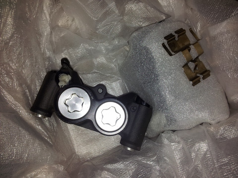

die sehen so aus als sollten an einer stelle originale Hülsen vorhanden sein.
So sehen meine aus.
Hier siehst du die originalen Sättel mit Hülsen. Dann könntest diese im Sattel belassen.

Stimmt das sieht so aus. Leider sind die sättel noch nicht angekommen.und Assen rückt immer näher .... OK dann warte ich mal ab bis die da sind dann sehe ich das ja. Und die 4 mm meinst du sind OK?

Also die Stärke der Distanz muss 3mm betragen. Wie stark die Führungen auftragen ist an dieser Stelle 2-rangig. Wichtig sind 3mm

Die Sättel sind jetzt da. Passt alles aber es sind halt 4 mm

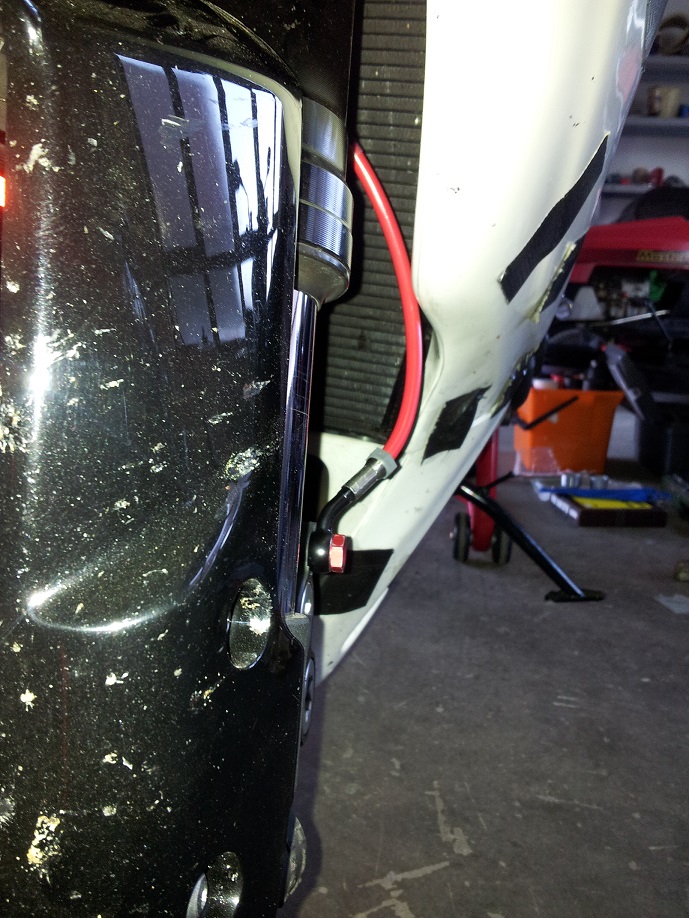

??? wirklich, also meine Leitungen mit den GSXR-spezifischen Abgängen konnte ich nicht verwenden, da die Leitungen sonst wo im Gelände umherstanden anstelle schön nach oben abzugehen.
Hier bspw. der linke Sattel...im stand vllt. noch okay, aber beim einfedern steht die Leitung an der Verkleidung/Kühler an und könnte dort klemmen oder knicken. Schema ist 2Pumpe zu 1Sattel.
