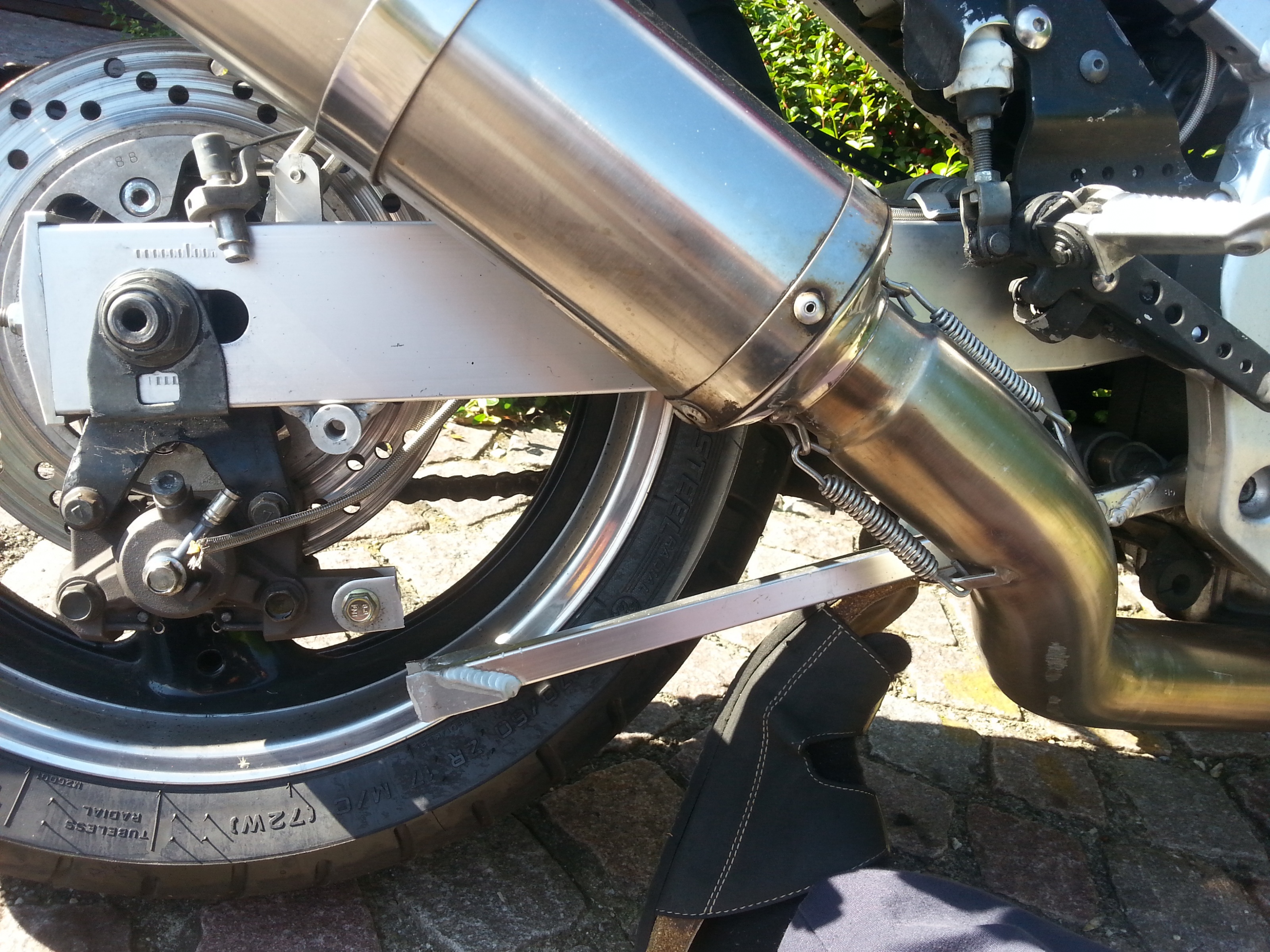

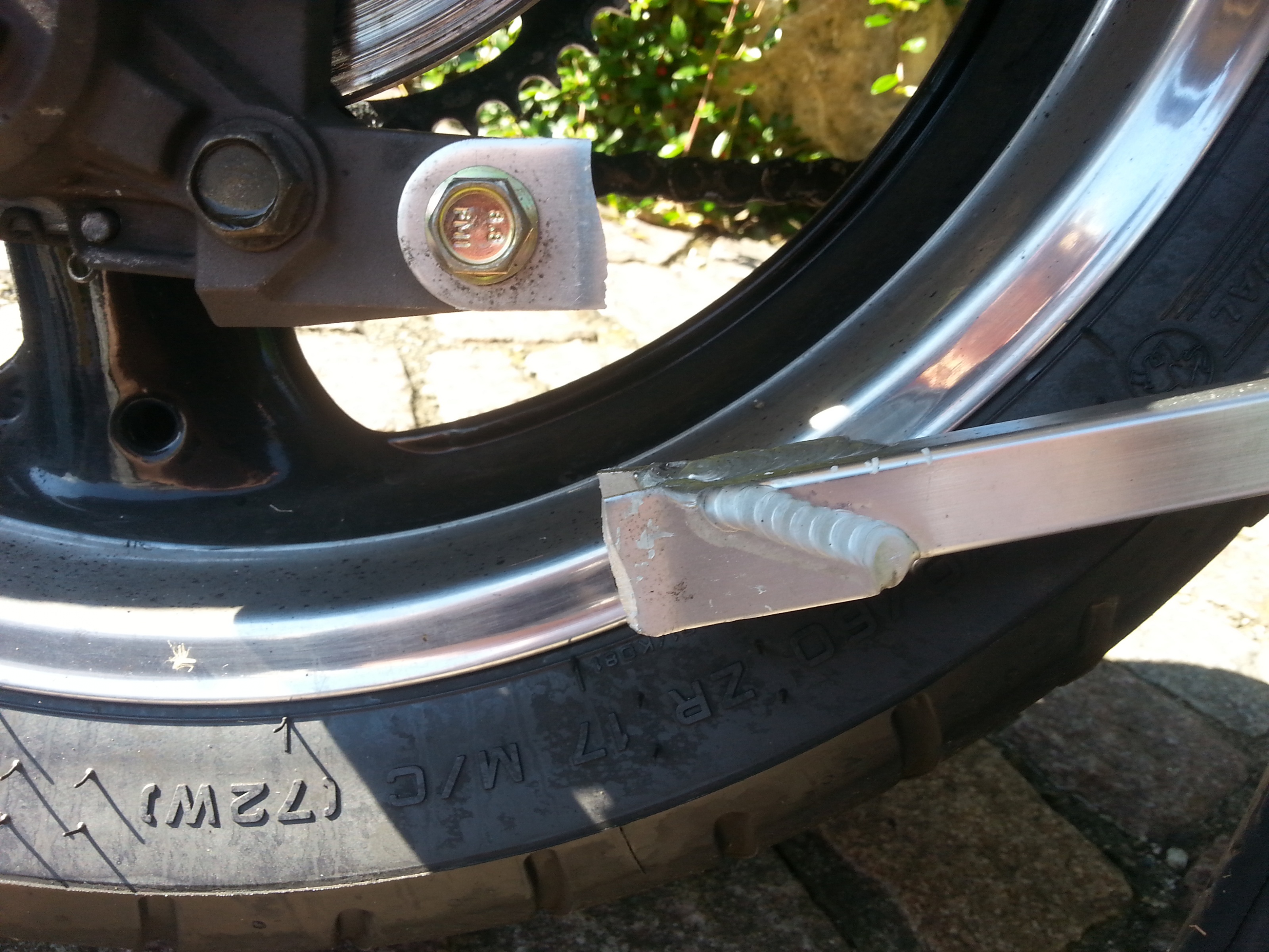

Vor genau einem Jahr ist mir in Italien die Reaktionsstrebe bei meiner GR77B durchgebrochen.
Daraufhin habe ich über ebay einen Ersatz gekauft (Originalteil). Letzten Sonntag wars dann wieder soweit. Auch diese ist mir durchgebrochen.
Ich bremse wirklich kaum mit der Hinterradbremse und wenn dann sehr fein dosiert...
Gibt es hier im Forum User die auch eine GR77B haben und dieses Problem kennen? Ist das ein bekanntes Problem?

Wüsste ich persönlich nicht das das ein Problem wär, noch nie was von gehört.
Die wird ja nur auf Zug beansprucht, mehr nicht.
Ein/Ausbau ging vorher Spannungsfrei?
Mach mal Foto damit man sich was drunter vorstellen kann wie das gebrochen ist.

Einbau war kein problem.

zeit die bremsscheibe zu wechseln!!!! bei mir an der srad ist die stange relativ flexibel angebracht.. heisst ich kann die mit dem sattel bei ausgebautem rad nach oben und unten bewegen.. !? nach fest kommt ab!? =)

rechst ist sie flexibel nur an der Verschraubung des Bremssattels (da wo es gebrochen ist) habe ich es fester angezogen. Ist möglich dass es ZU fest war... wobei ich mir denke, wenn ich es nicht so fest anziehe kommt bewegung ins gewinde und reißt irgendwann aus!?
Mit der Bremsscheibe könnte man durchaus mal wieder beim Mechaniker vorbei schauen^^
Wollte eigentlich nicht mehr so viel Geld ausgeben für n töff aus BJ.88 aber naja... muss halt:(
