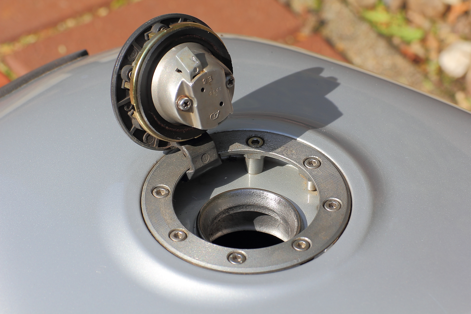

Man (Suzuki Dorf-Werkstatt) hat mir empfohlen, den Tank mit Wasser und Kieselsteinen zu füllen und so lange zu schütteln, bis sich die halbwegs losen Rostpartikel gelöst haben. Hat jemand damit Erfahrung und ist dies eine praktikable Lösung?
Kaum hatte ich sie angefasst, hat sie mich auch schon geärgert. Ich hatte den Benzinhahn betätigt. Böser Fehler! Die Garage meiner Eltern stinkt immer noch nach Sprit. OK, habe den Tank dann leergemacht und auseinander geschraubt. Für den undichten Benzinhahn habe ich für 26 Euro einen Dichtsatz (Reparatursatz) bestellt. Allerdings ist auch das Filtersieb defekt, dies ist im Dichtsatz nicht enthalten. Hat da jemand eine Idee, wie man dies flickt, bzw. wo man Filtergewebe besorgen kann?

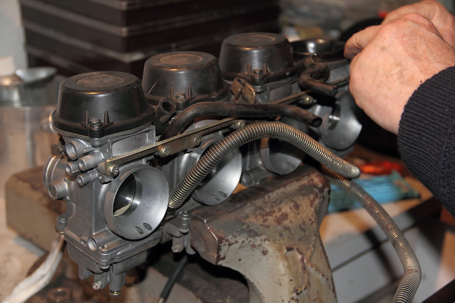

das andere ist, überleg mal ob du nicht evtl die vergaserbank ins ultraschallbad tauchst, denk da sind bös ablagerungen.

Also kann mich nur Nice anschliessen, wechsle alle Flüssigkeiten incl. BF. Zum Thema Rost entweder Steine oder Kies verwenden bei einem halbgefüllten Tank mit Wasser drinen, und dann gut schütteln. Vergaser auf eden Fall zum reinigen bringen und KSF mitwechseln, danach alles synchronisieren lassen. Filtersieb denke ich wirst du beim Händler erhalten. Bei den Reifen würde ich auch net unbediengt das Risiko eingehen, da sie scho ein paar Jahre auf dem Buckel haben.

Vielen Dank für die Antworten. Ich werde mich daran halten, die Vergaserbank komplett zum Reinigen zu geben und alle Flüssigkeiten zu wechseln. Das Filtersieb gibt es leider nur zusammen mit dem Benzinhahn für 177 Euro. Ist mir zu blöde, da ich ja noch nicht weiß, ob ich sie überhaupt wieder zum Leben erwecken kann. Habe daher einen Reparatursatz bestellt und muss das Sieb (nicht enthalten) irgendwie flicken (oder Filter an den Schläuchen anbringen). Werde berichten, wie es vorangeht und auch Fotos hochladen, wenn das wieder funktioniert.

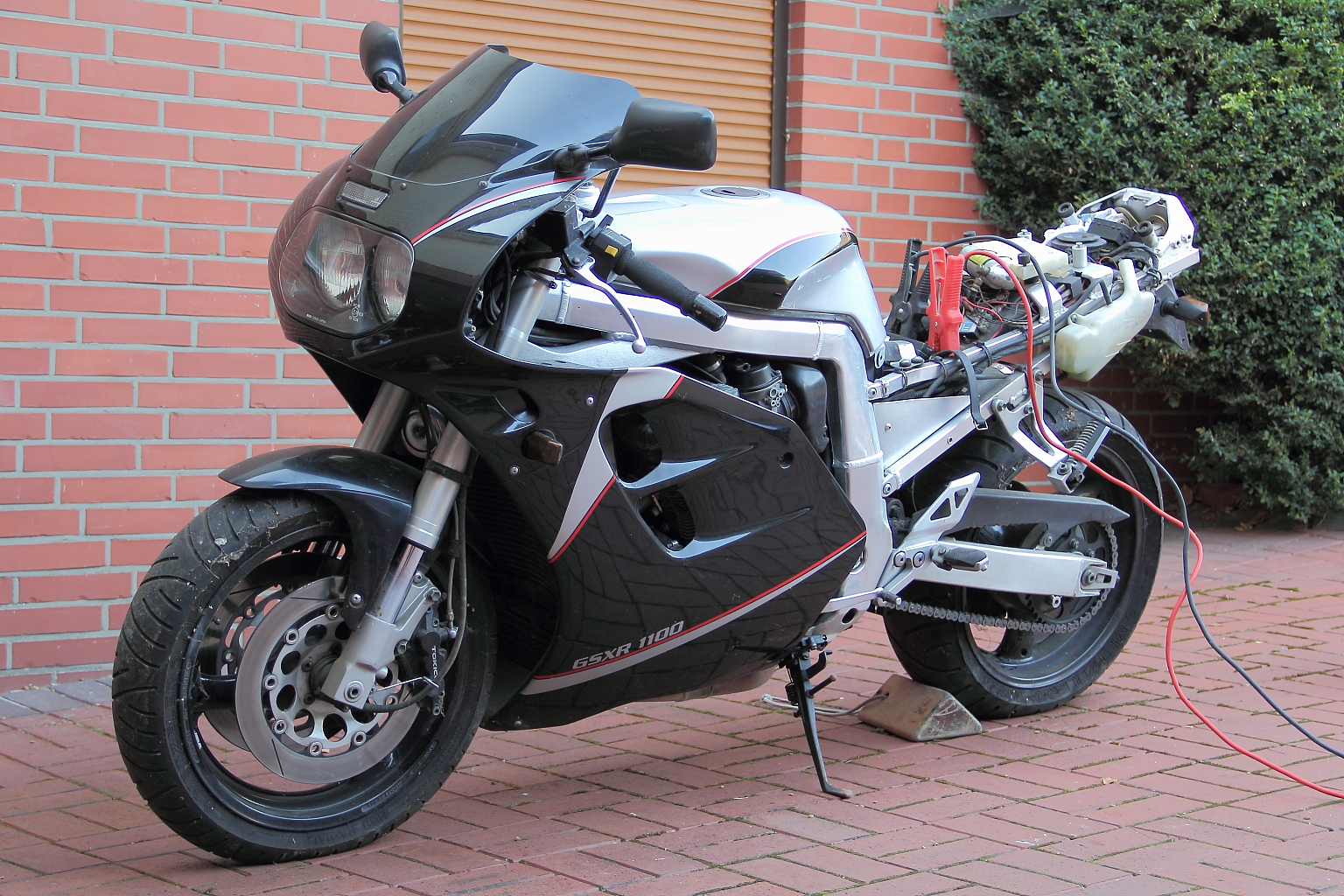

Update 29. März 2012: SIE LÄUFT!

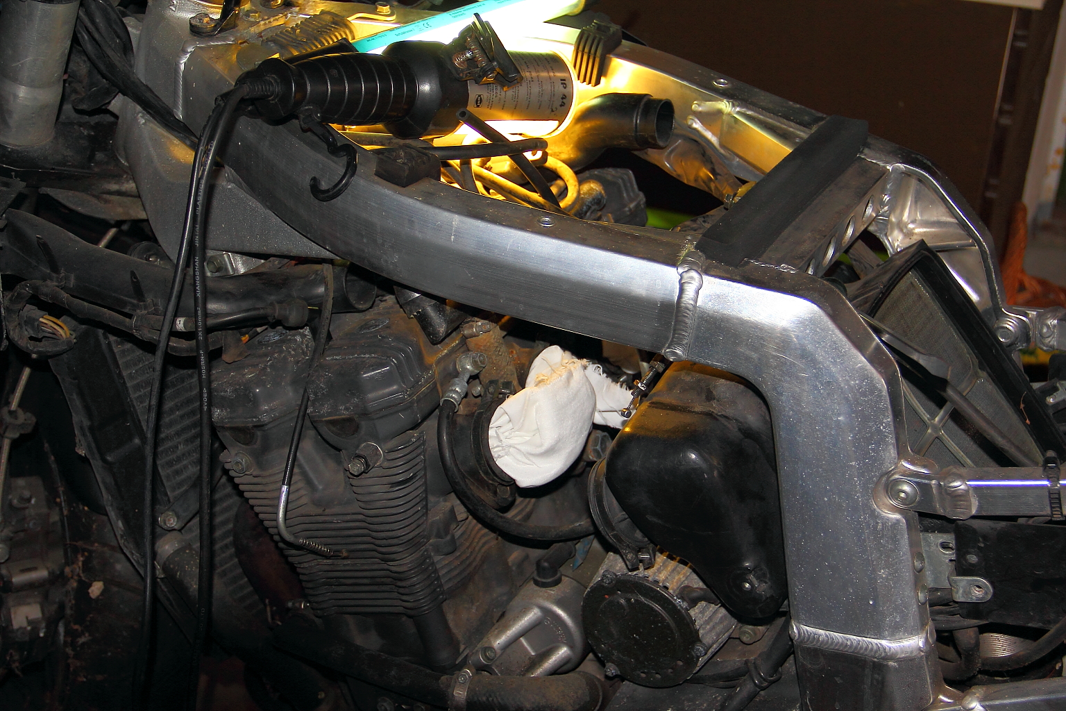

So, nachdem ich endlich wieder zu Besuch im Norden bin, konnte an der 1100er weiter geschraubt werden. An dieser Stelle noch mal herzlichen Dank an meinen Vater - ein zwar cholerischer, aber begnadeter Schrauber! Als erstes wurde der Tank von innen entrostet. Hierzu habe ich Kieselsteine und Wasser eingefüllt und kräftig geschüttelt, um Rostpartikel zu lösen. Hat prima funktioniert, es war allerdings ein ziemlicher Aufwand, die Steine wieder aus dem Tank zu bekommen. Der Bereich um die Öffnung wurde mittels einer Bohrmaschine mit Stahlbürstenaufsatz blank poliert.

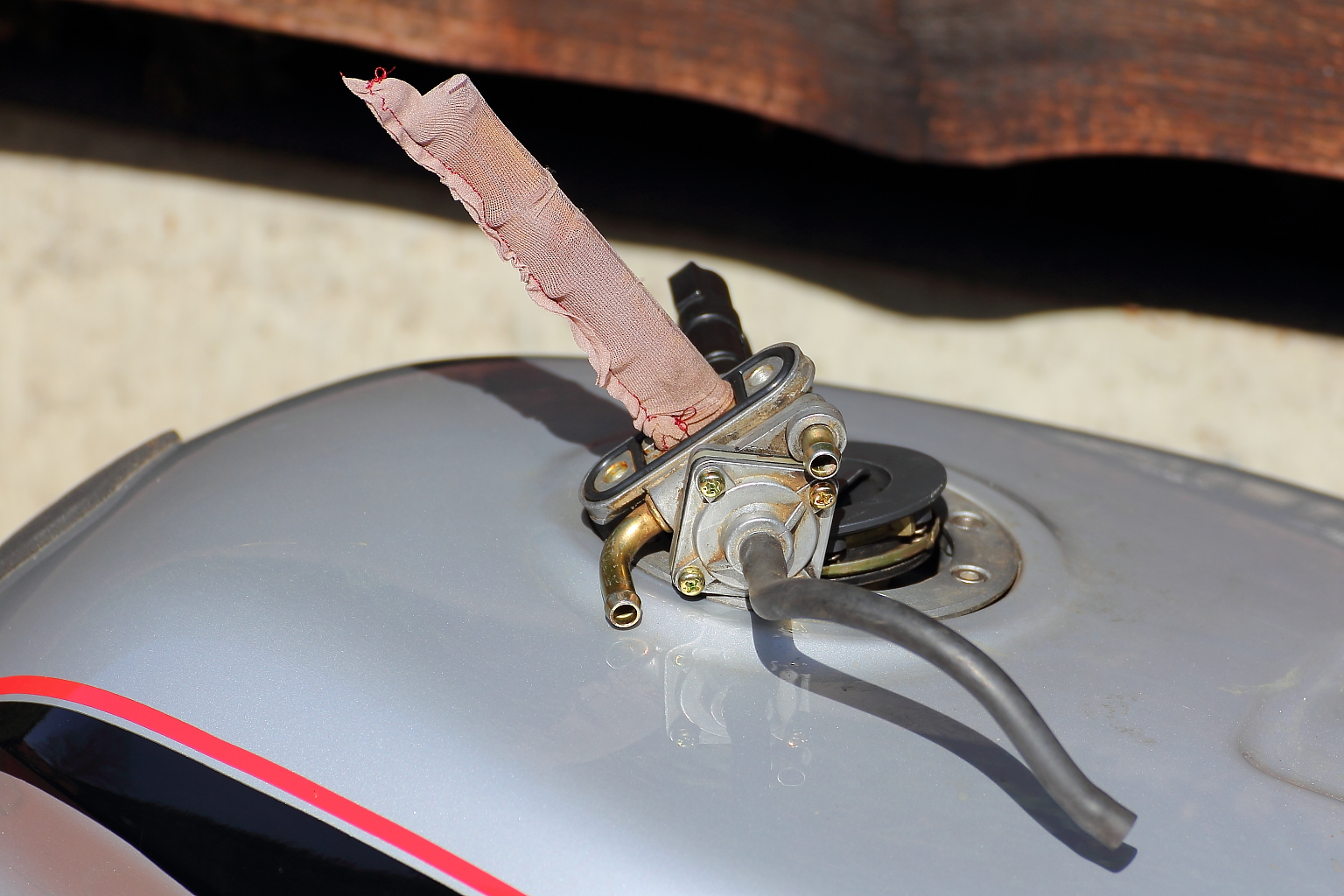

Zur Reparatur des undichten Benzinhahns wurde ein Reparatur-Kit (über Amazon bestellt) verbaut und das defekte Filtersieb mit einem Strumpf meiner verstorbenen Oma überzogen. Den Tipp habe ich von Siggi Ahrens, der sich eigentlich auf BMW spezialisiert hat, bekommen. Danke dafür! Strumpf und Garn (meine Mutter hat den Überzug zurecht genäht, siehe Foto) habe ich vorher in Benzin eingelegt, um zu testen, ob sich das Zeug nicht auflöst.
Dann haben wir zum Spaß mal einen Startversuch unternommen. Wie erwartet, war dieser wenig erfolgreich. Sie lief zwar, aber nur mit Choke über das Vergaser-Anlassersystem. Das Teillast- und das Vollastsystem funktionierte nicht. Also wurden die Vergaser ausgebaut und gereinigt. Die Vergaser sahen von innen nicht so schlimm aus wie gedacht. Auf eine Ultraschall-Reinigung (ab 100 Euro bei der Werkstatt um die Ecke) haben wir verzichtet und statt dessen per Hand, Draht und Kompressor gereinigt. Dann das Nötigste wieder zusammengeschraubt und gestartet - was für ein Erfolg! Sie kam sofort und hing nach kurzem Warmlaufen anständig am Gas.
Bis jetzt wurden 18 Euro für das Benzinhahn-Reparatur-Kit (doch nicht 26, wie oben behauptet) und 2 Euro für ein Stück Schlauch investiert. Hält sich also in Grenzen. Als nächstes muss die Bremse vorn gemacht werden (schleift, hoffe, dass wir die Kolben wieder gangbar bekommen) und alle Flüssigkeiten müssen gewechselt werden. Sie braucht eine neue Batterie und neue Reifen sowie einen neuen Blinker (fehlt) und ein Katzenauge hinten. Dann mal schauen, was der TÜV sagt ... Ach ja, dafür brauche ich noch einen Schalldämpfer mit ABE oder die originale Anlage (vorhanden) muss montiert werden. Danach werde ich mich um die Optik kümmern. Ich werde berichten ... Unten ein paar aktuelle Fotos.

Danke für den Tipp. Allerdings müsste man dann erst mal an so ein Sieb kommen ... Vorerst werde ich mit Omas Strumpf fahren, hält gut und filtert wohl auch ausreichend - zumal der Tank jetzt sauber ist :-).

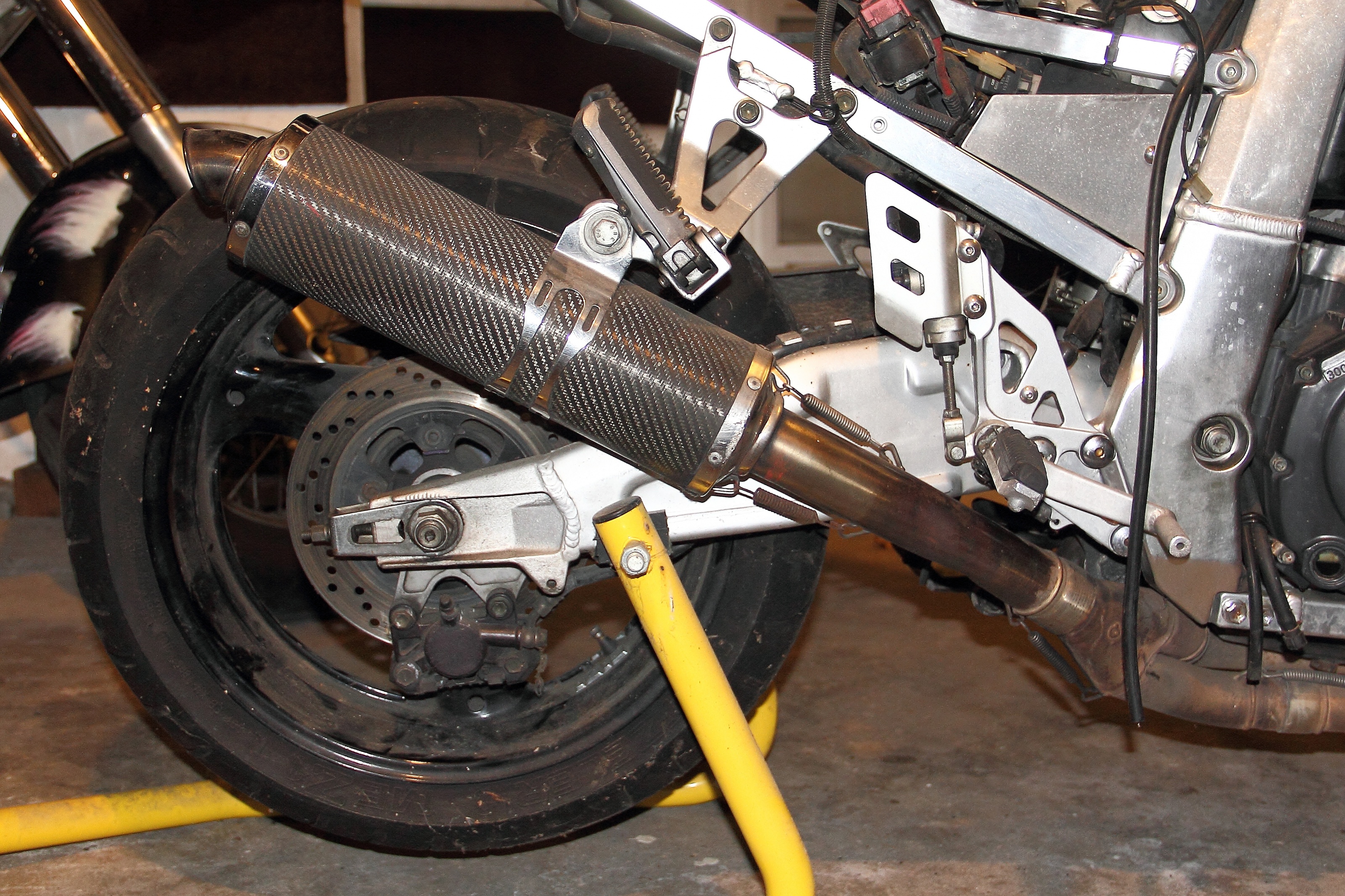

Was anderes: Ich habe zwar die originale 4-in-2 Auspuffanlage, aber die ist hässlich und leise. Die montierte 4-in-1 gefällt mir wesentlich besser, allerdings ist der Topf komplett offen, macht einen Höllenlärm und spuckt Flammen beim Gaswegnehmen (siehe Foto, Hersteller ist mir nicht bekannt, Durchmesser des Slip-On-Rohrs ist 52 mm), damit würde ich nur Ärger mit der grün-weißen Rennleitung bekommen. Weiß jemand, ob man für so eine 4-in-1 einen regelkonformen Schalldämpfer bekommen kann? Wenn man irgendwo nachschaut, werden immer nur zwei Töpfe für die originale 4-in-2 angeboten.

Irgendwie komme ich mit dem Auspufftopf mit ABE für die 4-in-1 nicht weiter. Alles was ich bisher ergoogeln konnte, war ein Akra mit 52 mm Anschluss zum Preis einer Eigentumswohnung. Sollte irgendjemand einen Tipp haben, würde ich mich echt freuen! Danke!

Hm, warum machste nicht fürn Tüv die Orinoole dran und dann wieder die coole?
Ich mein, das Bike ist nicht mehr ganz so jung, würd da glaub auf ahnungslos machen und sagen:
"Des war so.." ;) und hoffen, dass die Rennleitung grad nichts kompensieren muss.. :D

Für den TÜV kommt auf jeden Fall die Spaßverderberrohrleitung dran, aber mit der Racing werde ich nicht fahren - wegen schlechter Erfahrungen. Schon zweimal wurde ein Mopped vom mir sichergestellt, einmal eine ZZR mit Racingtopf und einmal die Bandit ohne DB-Eater (hatte ich unter der Sitzbank, durfte ich aber nicht einbauen sondern musste "mit ohne" zur Wache, wo die Mühle dann zu Zwecken der "Gefahrenabwehr" weggeschlossen wurde, damit am nächsten Tag ein Gutachter die Lautstärke messen konnte). Sowas kann einem echt den Tag versauen. Vor allem, wenn man nicht weiß, wie man wieder nach Hause kommen soll. Außerdem war es sauteuer. Hätte also gern was mit E-Prüfzeichen zum Rumfahren.
