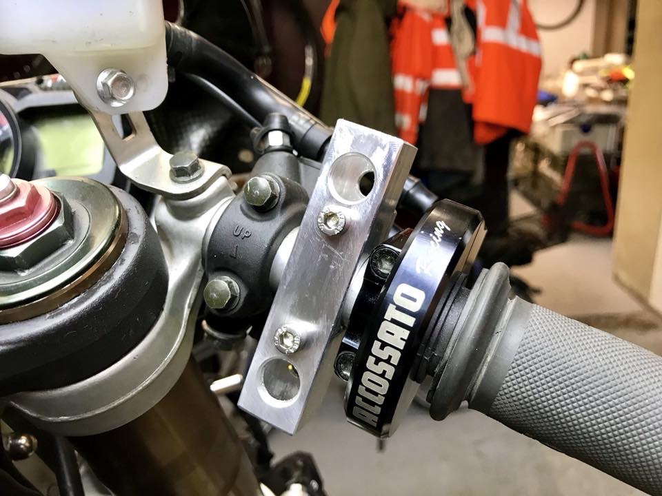

Ich habe Heute mal meinen Accossato Kurzhubgasgriff an meiner Kilo K5 montiert.
Nun Stellt sich die Frage welche Funktionen brauche ich noch am Rechten Lenkerschalter.
Killschalter Rastend ein Schließer
Anlasser Knopf ich denke mal ein Schließer und ein Öffner oder?
Den Bremslichtschalter brauche ich im Racing Betrieb doch nicht mehr oder?

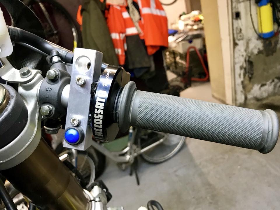

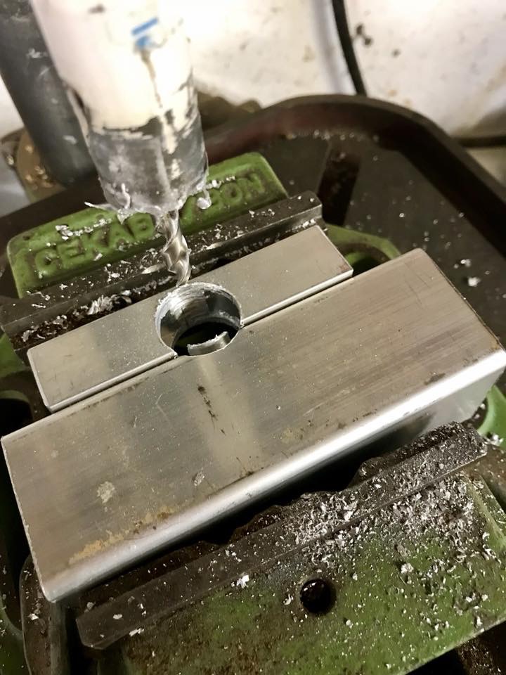

Ich bin Heute mit dem Auto zu einem Onlinshop gefahren leider war keiner anzutreffen Onlineshop halt.....
Dann dachte ich mir ich Feile mir selber einen CNC Racing Lenkerschalter ;-)

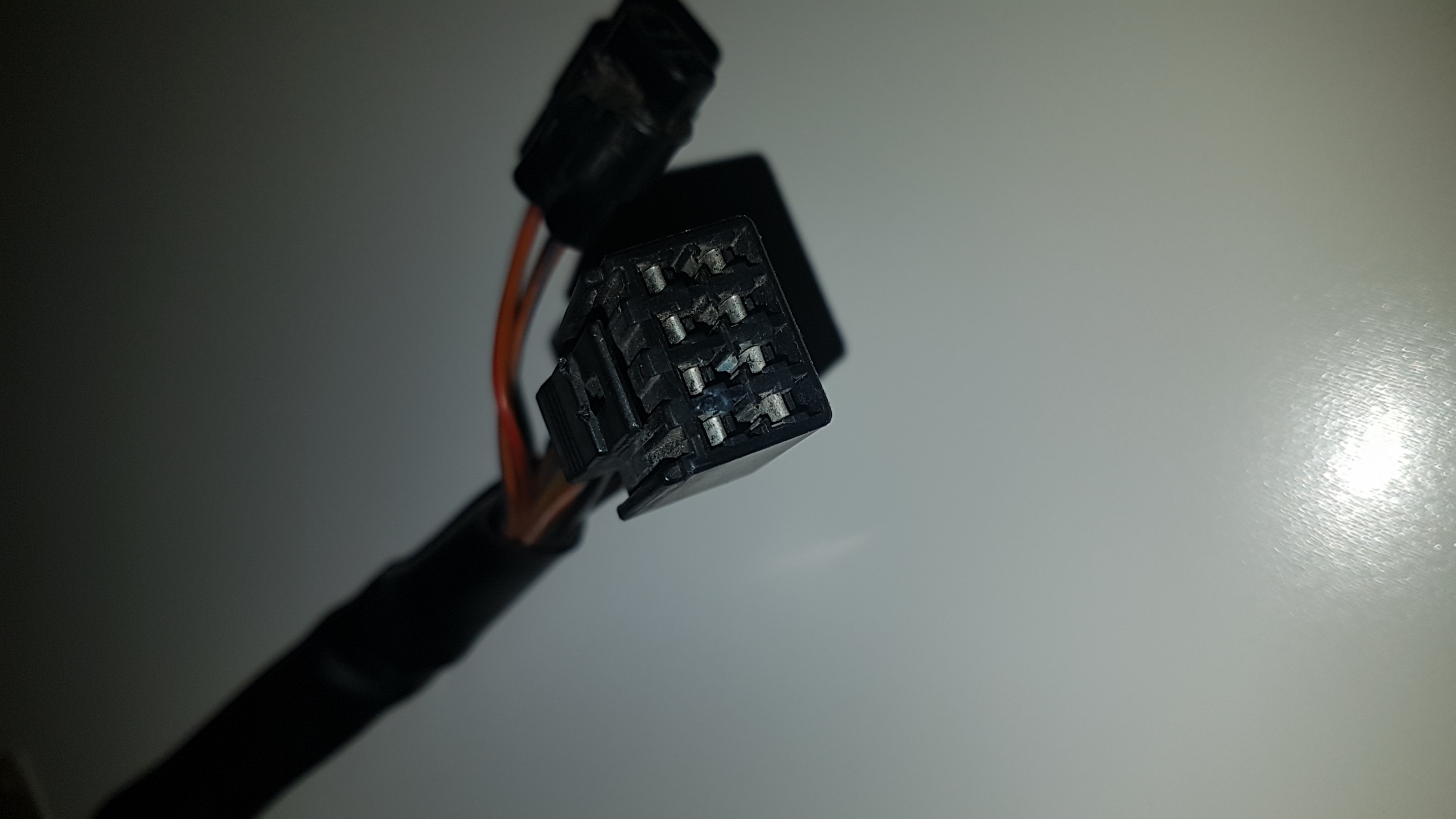

Hey ich bin gerade auch am Kurzhubgriff einbauen. Habe nun auch schon einen Killschalter einer Honda SC57 gekauft.
Dieser hat jedoch einen anderen Stecker wie der Originale.
Nun die Frage :D
Woher bekomme ich so einen Stecker und Kontakte die an meine 750er K9 passt?

Ne leider war er dort nicht dabei.
Möchte halt den alten nicht auseinander nehmen, da dieser für gutes Geld verkauft werden kann.
Hab mal noch ein Bild des Steckers angefügt.

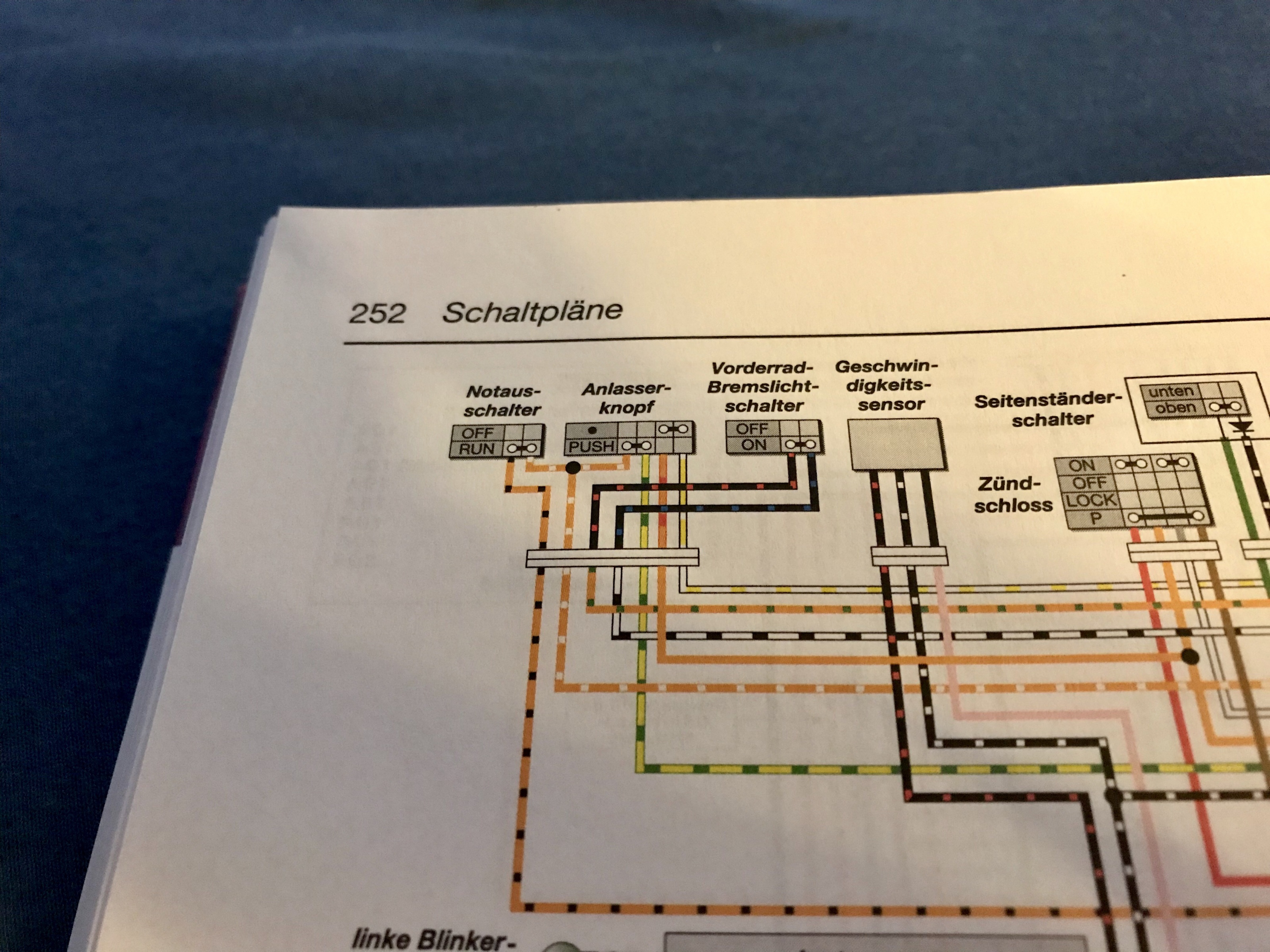

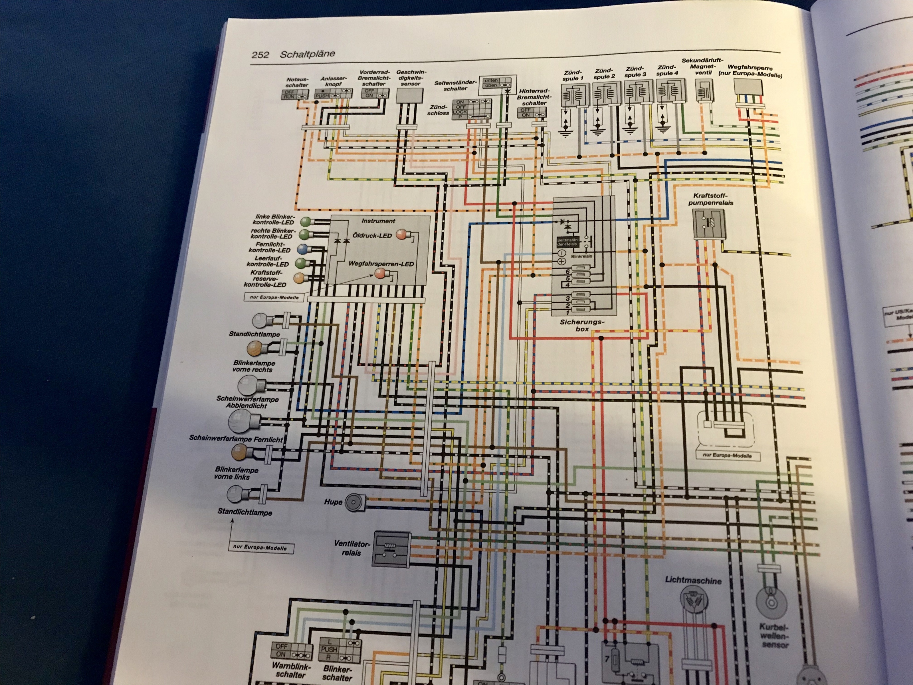

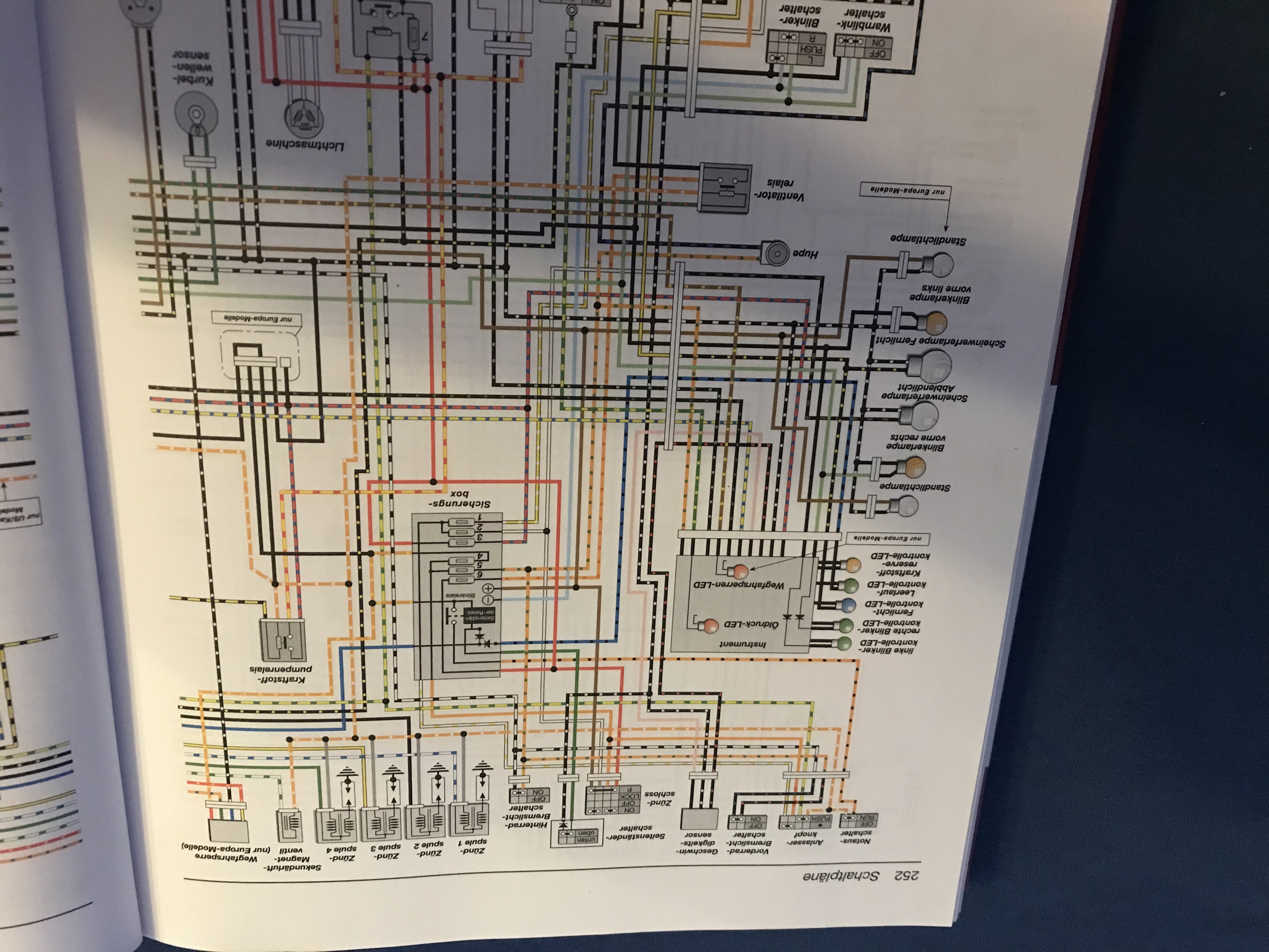

Moin,
wenn es ok ist, klinke ich mich mal eben hier ein.

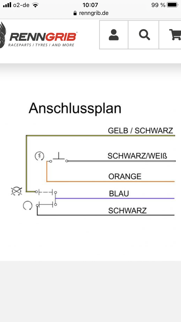

Für meine Renn K7 brauchte ich einen schmaleren Lenkerschalter, habe leider paar Probleme mit der Verkabelung.
Gekauft habe ich den von Renngrip, dessen Schalterbelegung bzw. Anschlussplan etwas anders ist als der Originale..
hier mal ein der Anschlussplan:Anhang anzeigen 80933
Offensichtlich benötigt der die 5 Strippen die auch am Stecker sind, wenn ich mir die Steckerbelegung ansehe, habe ich aber eine Blockade...
Wenn ich das richtig verstehe muss ich das wie folgt verkabeln:
Schwarz/weiß geht auf die ECU also wird der auf dem Stecker zu Gelb/grün gesteckt
Orange geht in den Sicherungskasten und kommt somit beim Stecker als Orange rot bzw. Orange an geht in den Sicherungskasten und kommt als Orange Schwarz zurück zum Killschalter - also Schwarz auf dem Schalter
Blau geht vom Schalter auf Orange / Weiß - hier müsste ich aber noch eine Verbindung zwischen Start und Kill herstellen - richtig?
Gelb Schwarz kann ich mir schenken, brauche ich nicht anschließen.
Ich hoffe man konnte mir folgen .... :D
