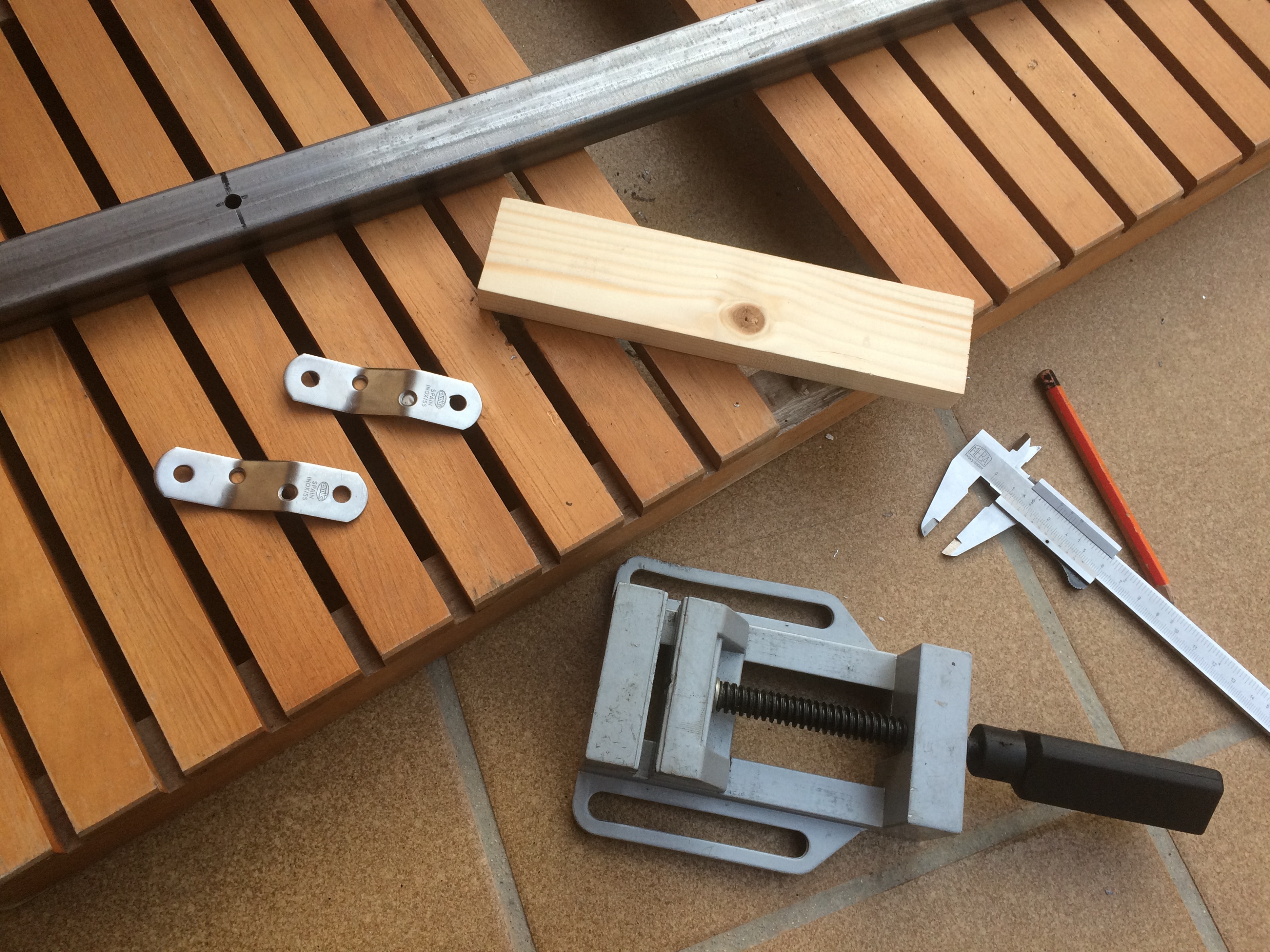

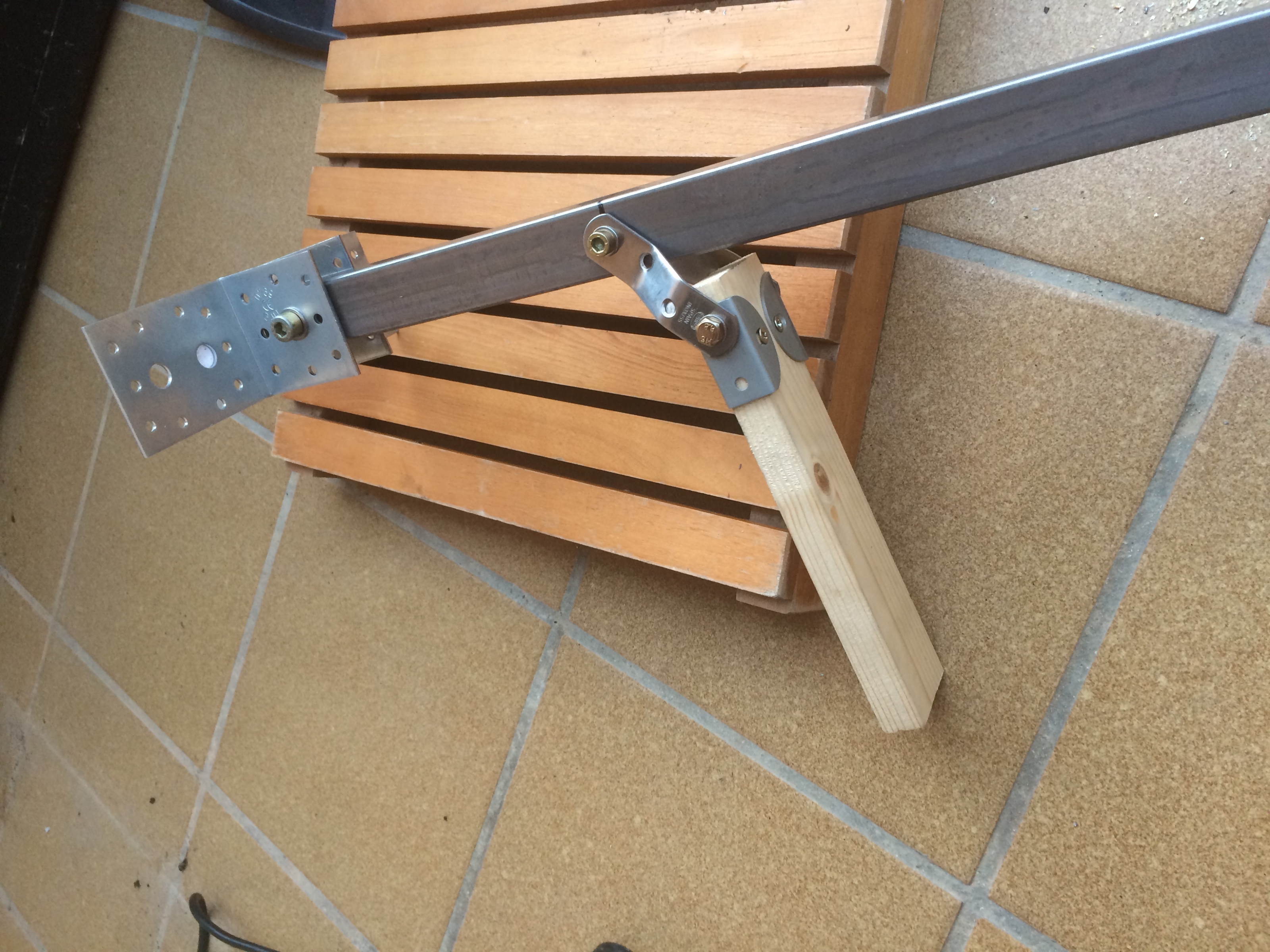

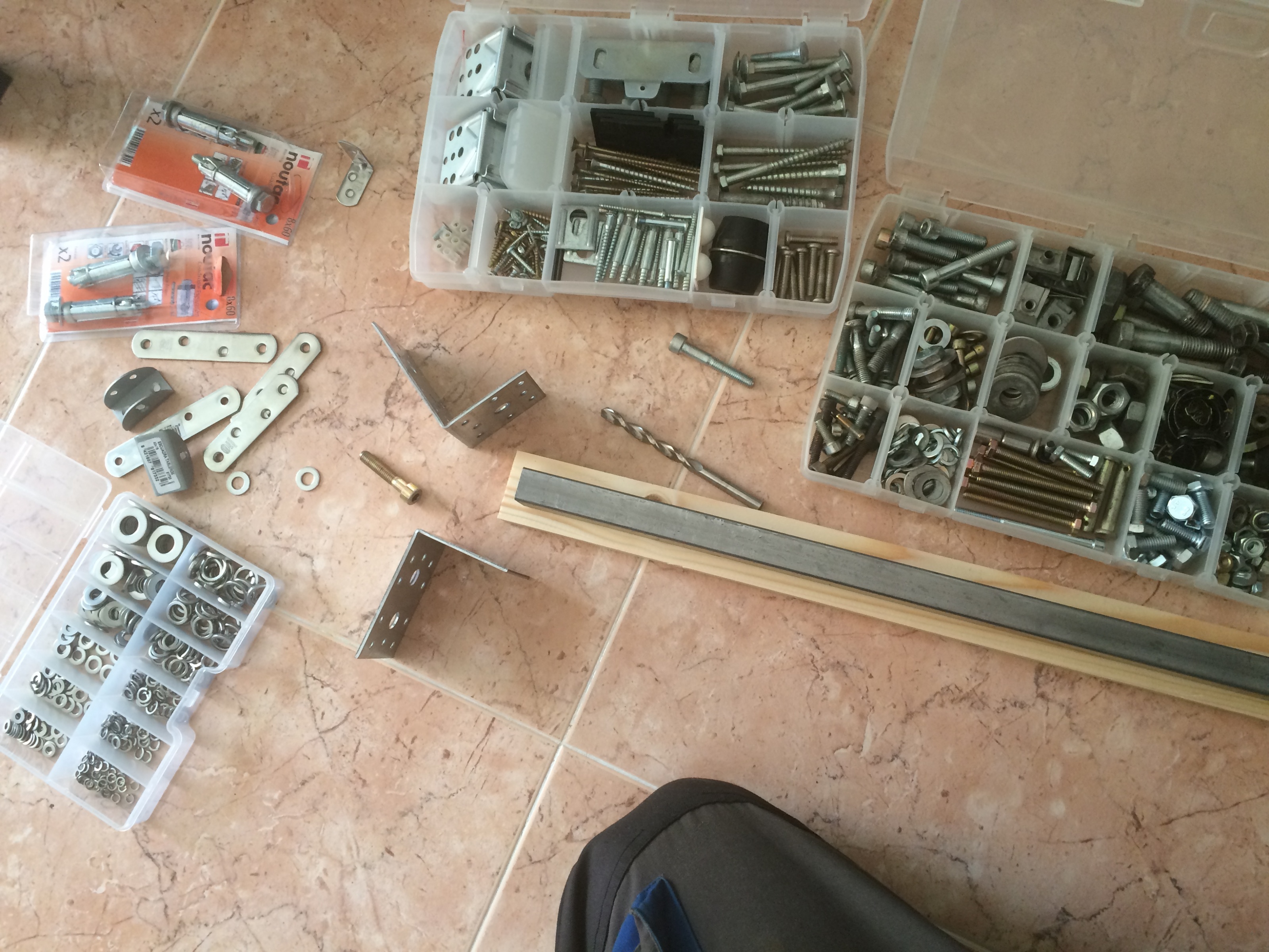

Nachdem ich nun seit mehr als einer Woche meine Reifen hier liegen habe und es einfach nicht schaffe innerhalb der Öffnungszeiten eine Werkstatt aufzusuchen habe ich mir heute im Baumarkt für nicht mal 15eur ein paar Teile besorgt.
Nach knapp 2 Stunden Bastelei war es dann endlich fertig :D

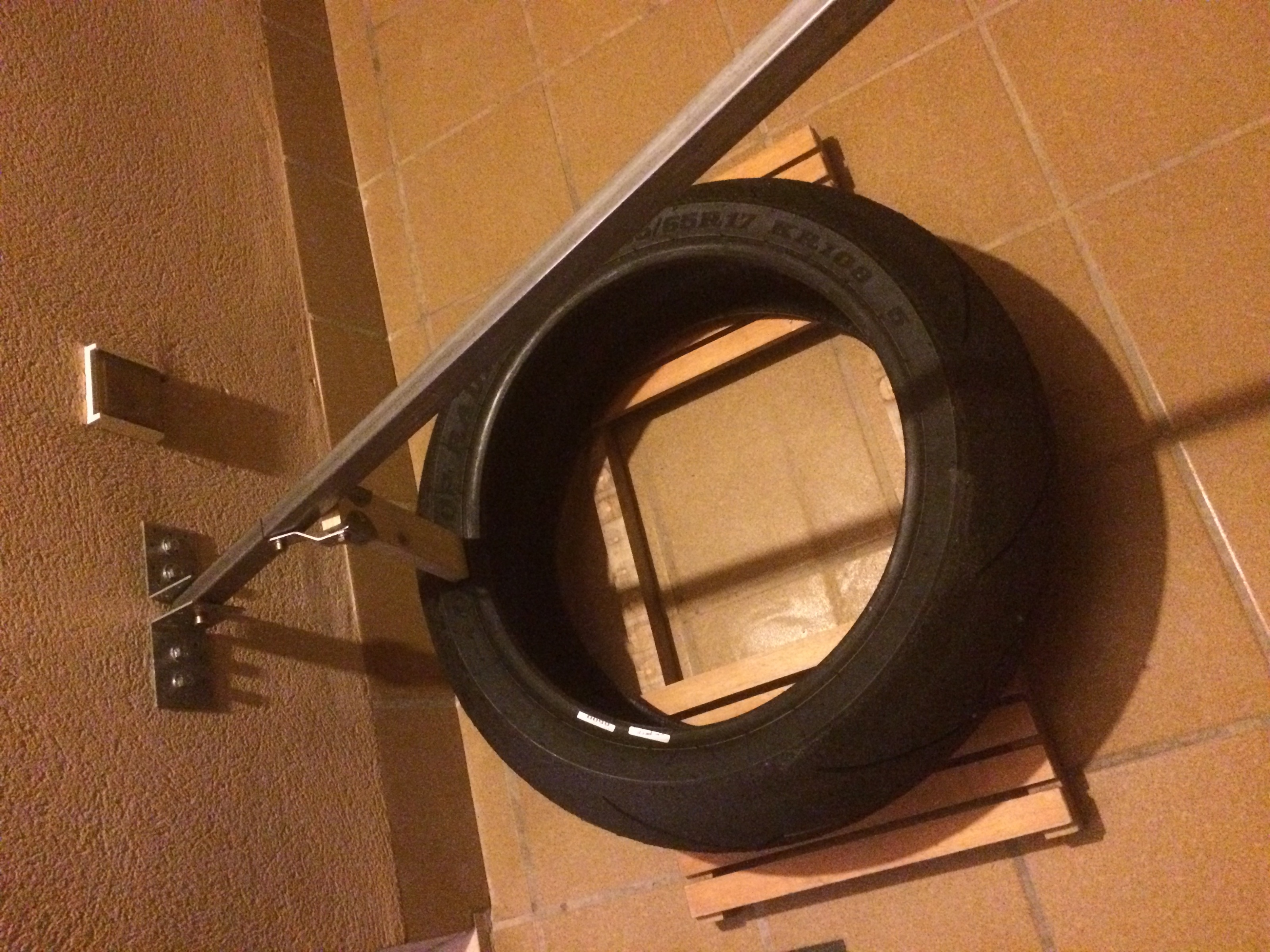

*scheint in der trockenuebung seinen Zweck zu erfüllen. Nun mal morgen oder am Sonntag schauen obs denn wirklich funktioniert und ich meine Reifen damit selber abbekomme =)

Wie soll das denn funktionieren?

Aber wie bekommste den neuen drauf?
Ach ja, und probier blos ned mim montiereisen den Reifen abzuhebeln. Danach ist die ganze Felge total vermurkst. Ohne Schuh wirds schwer

Abdrücken vom Felgenrand könnte klappen. Aber wie willst du den reifen dann runter bekommen? Montagehebel würde ich die Finger von lassen.

Also den Reifen abdrücken mit dem Gerät von Ricambi sollte problemlos gehen,
allerdings kannst du mit dem Gerät die Reifen weder vernünftig ab- noch aufziehen da ein montageschuh
und die möglichkeit diesen rundum um die felge zu drehen fehlt.

Habt ihr wirklich alle so schlechte Erfahrungen damit? Mit vernünftigen Plastikschonern für den Felgenrand sollte das doch kein Problem sein..
Werde meine Reifenabdruecker trotzdem bald ausprobieren. Funktionieren tut der 100pro - aber wie ich die Pelle wieder drauf kriege.. keine Ahnung :lol: Im Zweifelsfall mit Kabelbindern wie auf Youtube ;)
