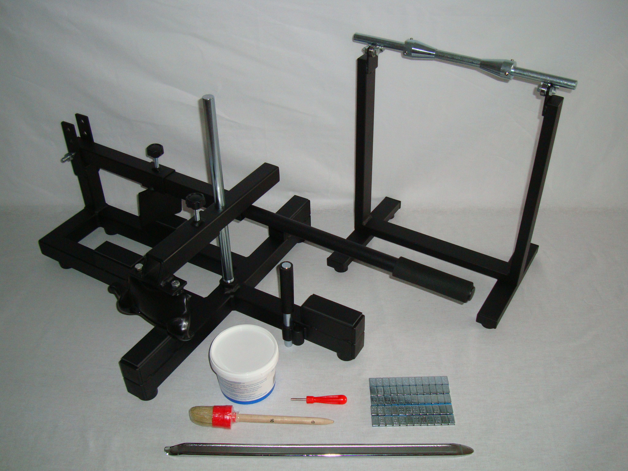

Starter Pack.JPG Mit neuer Tapete:zwinkern:

Eigentlich wollte ich mir auch ein Reifenmontiergerät bauen, dann kam aber Lukas (olmaxmotors) mit der neuen Tapete um die Ecke und ich bin schwach geworden. ;)
Kurz und knapp: Das Ding ist wirklich gut verarbeitet und funktioniert gut. Mein Selbstbau hätte so gut sicher nicht ausgesehen und am Ende wohl auch nicht so viel weniger gekostet, dass sich der Aufwand gelohnt hätte. Zumal ich mir den Wuchtbock trotzdem gekauft hätte.
Nach dem Auspacken habe ich direkt 4 Reifen gewechselt (1x Battlax, 1x PiPo, 2x M7RR). Wichtig ist es die Pellen gut einzufetten (gerade beim Abziehen alter Pellen ist ein bisschen Fett sehr hilfreich) und ein langes Montiereisen zu haben (250 mm ist definitiv zu kurz). Nach 1 bis 2 langsamen Pellen zu Beginn, wird man dann recht flott im Wechseln und es beginnt sogar Spaß zu machen. Der separate Wuchtbock gefällt mir auch sehr gut, so genau wurden meine Reifen sicher noch nie ausgewuchtet. :thumbsup:
Die Empfehlung des R4F-Forums kann ich dementsprechend bestätigen: Mit dem Reifenmontiergerät von olmaxmotors kann man durchaus gut arbeiten.

So, hab mir das Set jetzt mal geordert :) Bin echt mal gespannt.
I
IrocDRIVER
31.03.2013
901
NRW
-Suzuki GSX-R 600 K8
Muss direkt mal mein erstes Feedback hier abgeben: Hab es vorhin bekommen, direkt ausgepackt das Ding. Es ist echt perfekt verpackt, man braucht erstmal 20min bis alles offen liegt :D Anschließend hab ich direkt die 2 Pellen (180er) gewechselt, es ist kinderleicht und innerhalb von paar Minuten erledigt.
Das Montiereisen (380mm) reicht allemal, 250mm wäre bestimmt etwas kurz geraten. Der Gesamteindruck/Verarbeitung ist perfekt! Muss zugeben, hätte ich so nicht erwartet. Ich werde ggf. den Reifenabzieher noch irgendwie gegen "verdrehen" Sichern, weil es beim drehen vom Montagearm doch einige Kräfte wirken und sich so das Gerät selbst mit dreht. Man muss sich halt mit den Füßen so am Gerät positionieren, dass man es verhindert, allerdings ist es dann nicht mehr ganz so bequem zu arbeiten.
Vielen Dank an Lukas (Olmaxmotors) für die perfekte Abwicklung!
