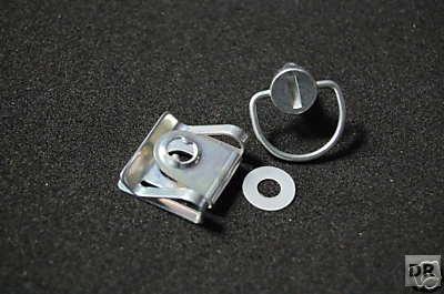

also ich habe die
" Schnellverschlüsse zum Stecken " 4 stk
machst diese klammern auf die Innenseite der Verkleidung,
natürlich vorher fix nen Loch bohren,
und stopfst die "schraube mit dem Ring" durch und drehst 180° , zack fest.

Greife das Thema nochmal auf, bevor ich ein neues Eröffne. Wo kommen die Schnellverschlüsse den überall hin? Ich weiß, ist warscheinlich ne doofe Frage, aber bin Neuling im Rennstrecken-Bereich.
Vllt hat jemand ein Foto, von seinem Bike mit Rennverkleidung wo man auch die Schnellverschlüsse sieht bzw ihren Platz.

gibt doch bitte vernünftige Antworten mit denen man was anfangen kann. Er hat ja auch freundlich gefragt.
Aber ich weis Du wolltest das Bild nachreichen.
Die Schnellverschlüsse werden für die Verbindung von Verkleidungsoberteil und Unterteil verwendet. In der Regel 6 Stück. 3 recht und 3 links.
Der rest der Verkleidung wird an den normalen Haltepunkten befestigt.
