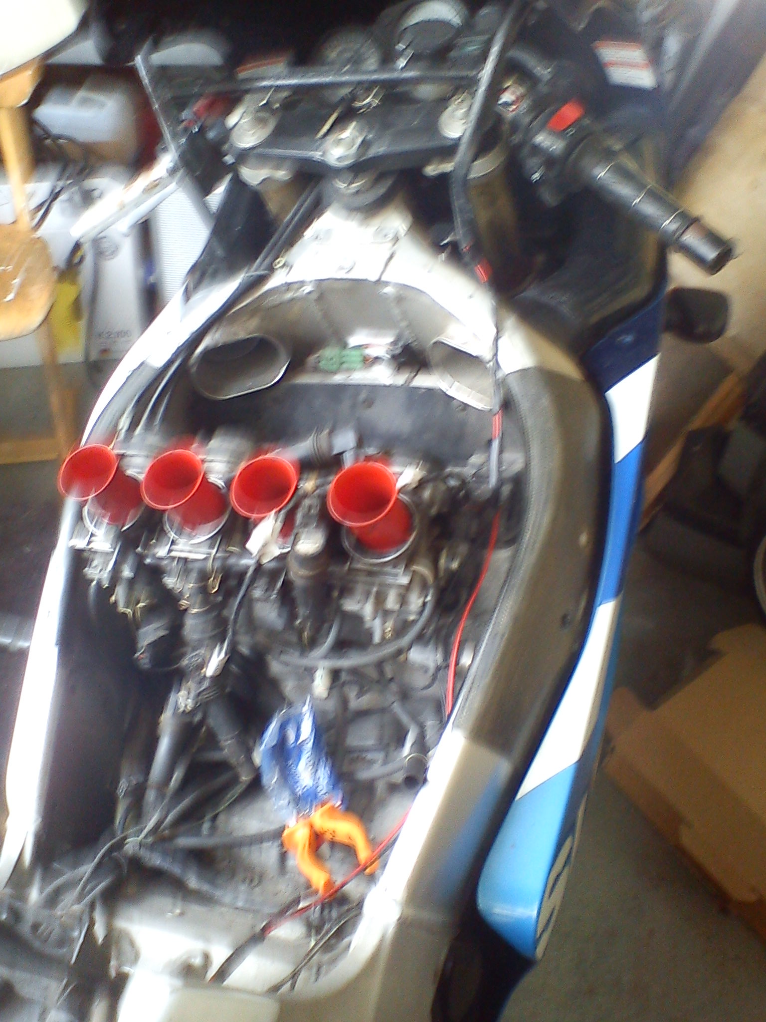

Was sind die roten Verlängerungen? Gedrosselt soll die Gute nämlich nicht sein, sieht mir aber irgendwie nach Drosselklappen aus?

hallo
ich würde eher sagen es sind normale ansaugtrichter.

Ne Airbox war da aber schon noch drauf oder? Kenn mich mit der 6er nicht wirklich gut aus aber mit der 750er hab ich etwas Erfahrung und die hat keine solche Trichter auf den Gasern. Also wenn keine Airbox drauf war haste schonmal eine Fehlerquelle.
Und nach so langer Standzeit würde ich die Gaser mal richtig reinigen.

Die Airbox hatten wir vorher entfernt, war nur etwas perplex diese riesen roten Trichter zu entdecken, weil mein Kumpel sich zuerst auch keinen Reim auf die Teile machen konnte. inwiefern Gaser reinigen? Wie und etwas detailierter bitte ;)

Für mich sieht das nach vier langen Ansaugtrichtern aus. Das bringt auf Kosten der Spitzenleistung ein bisschen mehr Power im unteren Drehzahlbereich.

Gaser runter nehmen auseinanderbauen alle Düsen richtig reinigen zusammenbauen synchronisieren und fertig. ;-)
