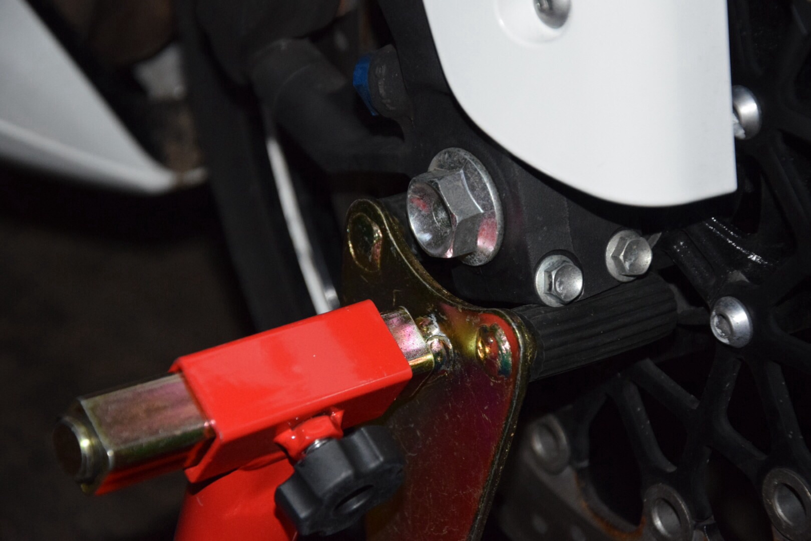

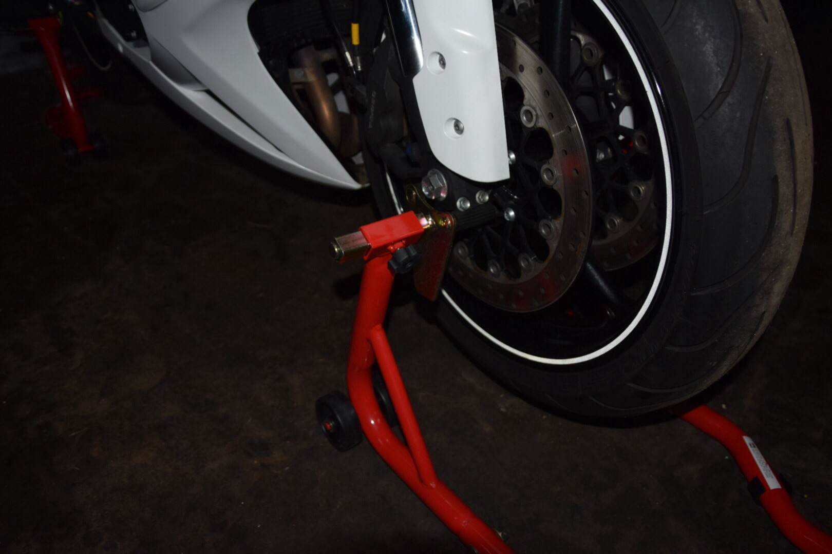

Habe vor das Ricambi Weiss Montageständer-Set zu kaufen.
Hinten habe ich das System verstanden, jedoch wo setzte ich den vorderen Montageständer mit den Dornen an?
Gast6303
im gabelfuss unten wo auch die achse durchgesteckt und verschraubt wird sind löcher guck mal nach .

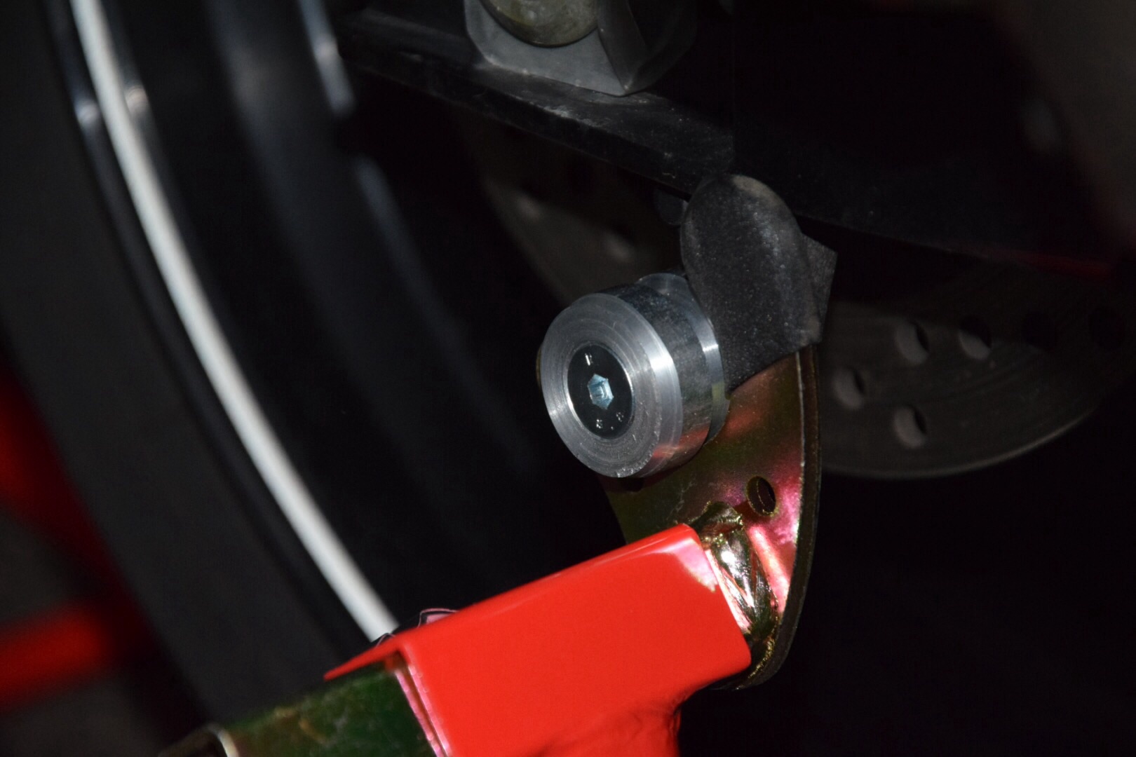

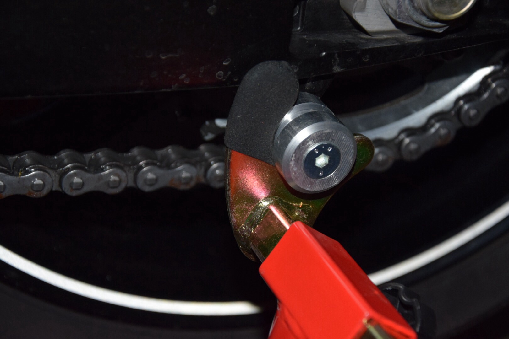

Hallo,
habe mir auch die günstigen vom Ricambi bestellt. Um den Ramen nicht zu zerkratzen haben die sich eine einfach aber gute Idee einfallen lassen :p Die Aufnahmen habe ich mir selber gedreht so konnte ich mir den Abstand zum Bike selber aussuchen, musste nicht warten und habe 15 Euro gespart :D
