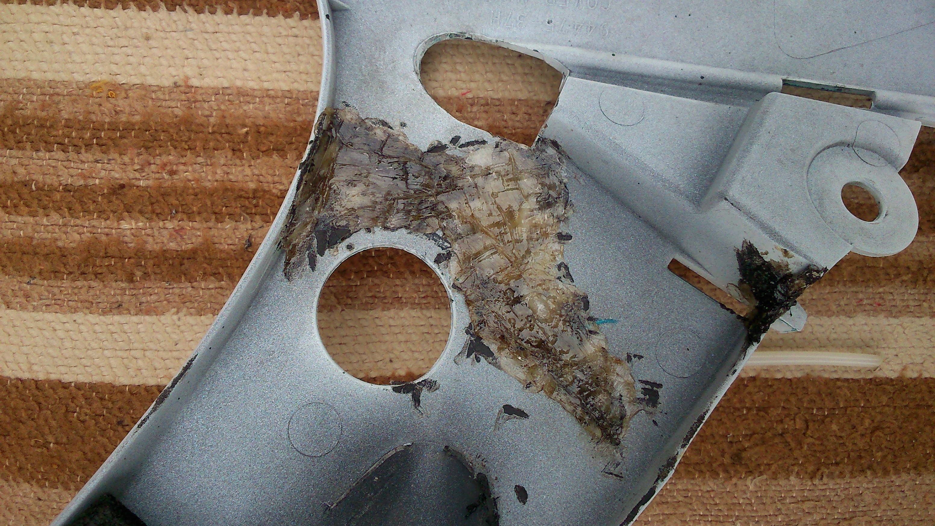

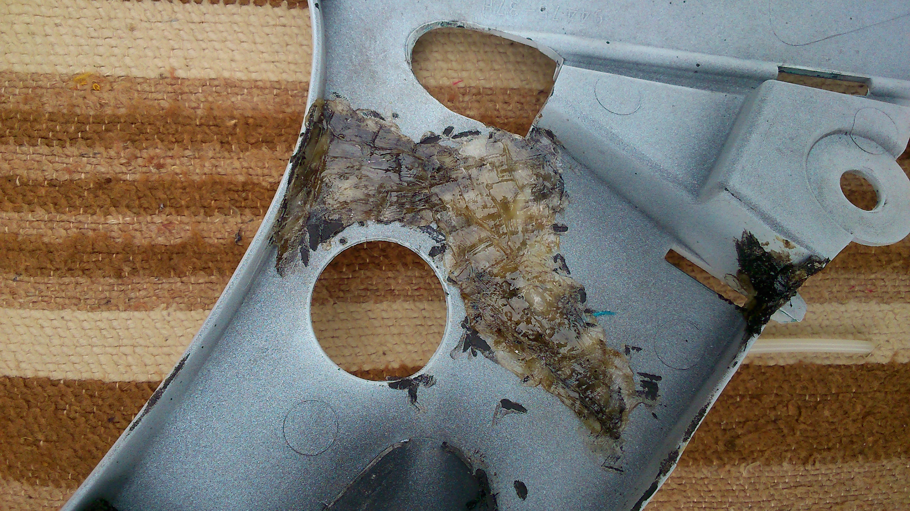

Plasteschweissen geht bei Verkleidungsteilen echt gut und zuverlässig. Einfach nen mittleren Lötkolben mit breiter Spitze und den passenden Schweissdraht nehmen. Geht wirklich kinderleicht....
Doom3
Doom3
16.10.2009
2.866
Stahnsdorf
GSXR 1000
Hast du das mit GFK Harz gemacht oder mit ABS Kunstoffsticks? Sieht so nach GFK aus :nachdenk:
Mit den passenden Kunstoffsticks. Die schwarzen Stellen stammen von der breiten Spitze des Lötkolben, der das Grundmaterial schön mit den Sticks verbunden hat. Hat für mich perfekt funktioniert. Kann man auch perfekt übrschleifen, grundieren und Lacken....:)
Top gemacht
