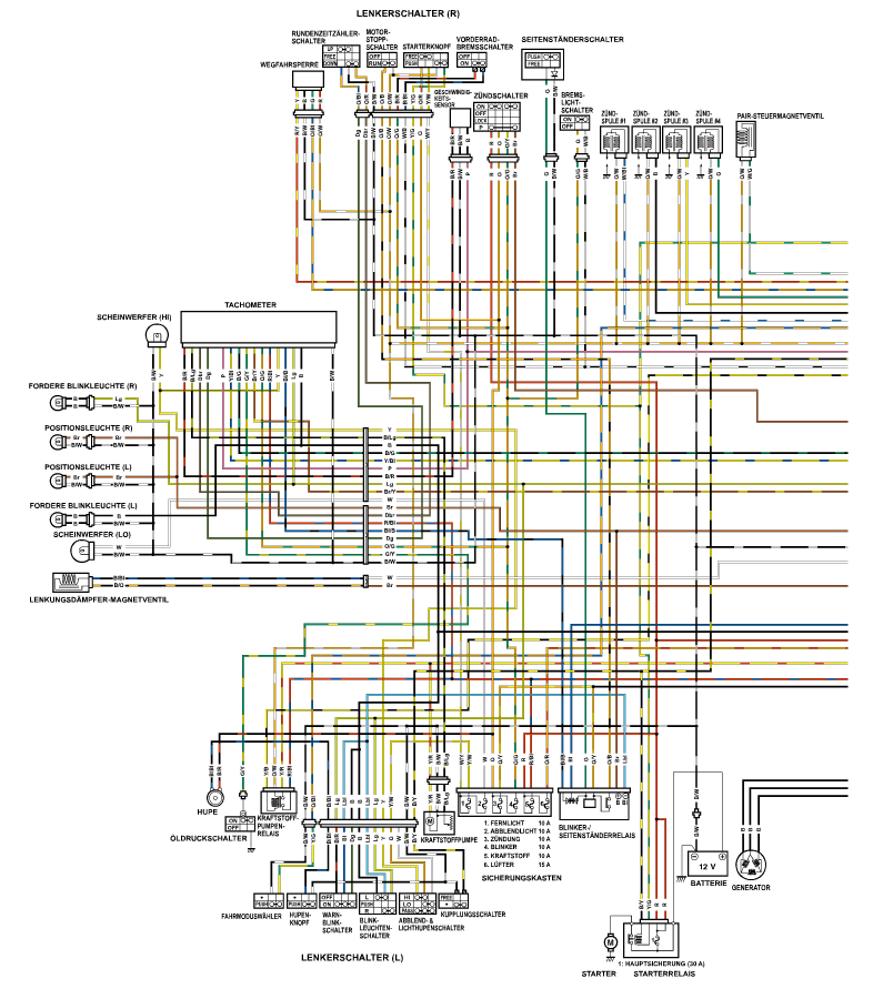

da ich einen Kurzhubgasgriff bekomme und dadurch die rechte Schaltereinheit wegfällt habe ich mir folgeden Domino Schaltereinheit geholt.
http://www.goede-motorsport.de/Technik/Armaturen/Elektroeinheiten/Kill-u-Startschaltereinheit::4097.html

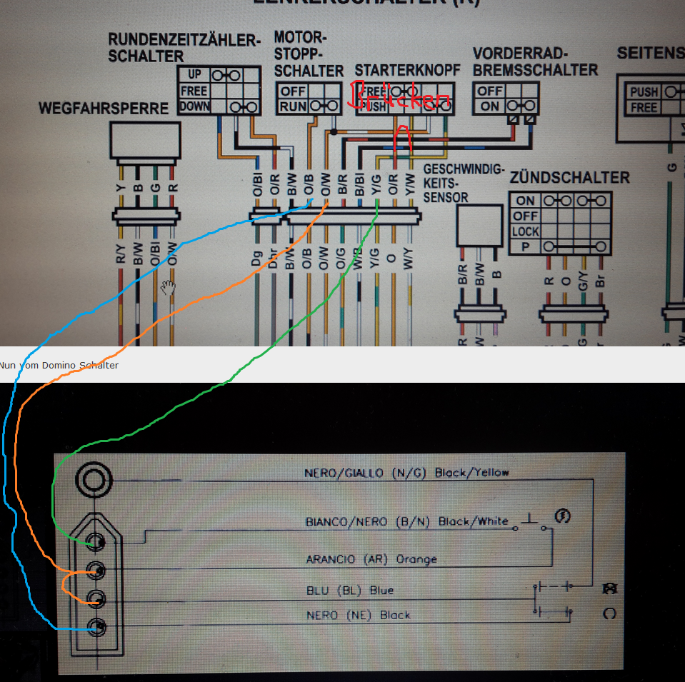

Soweit so gut, ich dachte es wäre am einfachsten den alten Stecker zu verwenden und an den Domino Schalter zu klemmen, da ich nicht so fit bin was Elektronik angeht mal kurz die Beiden Kabelbelegungen

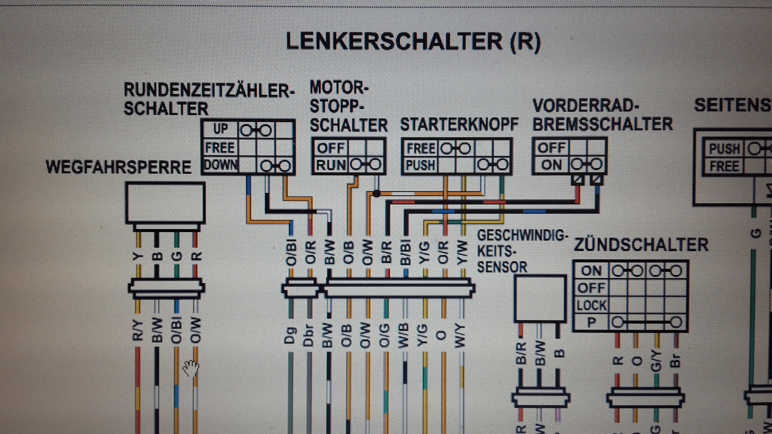

Original Suzuki Schalter (rechts)

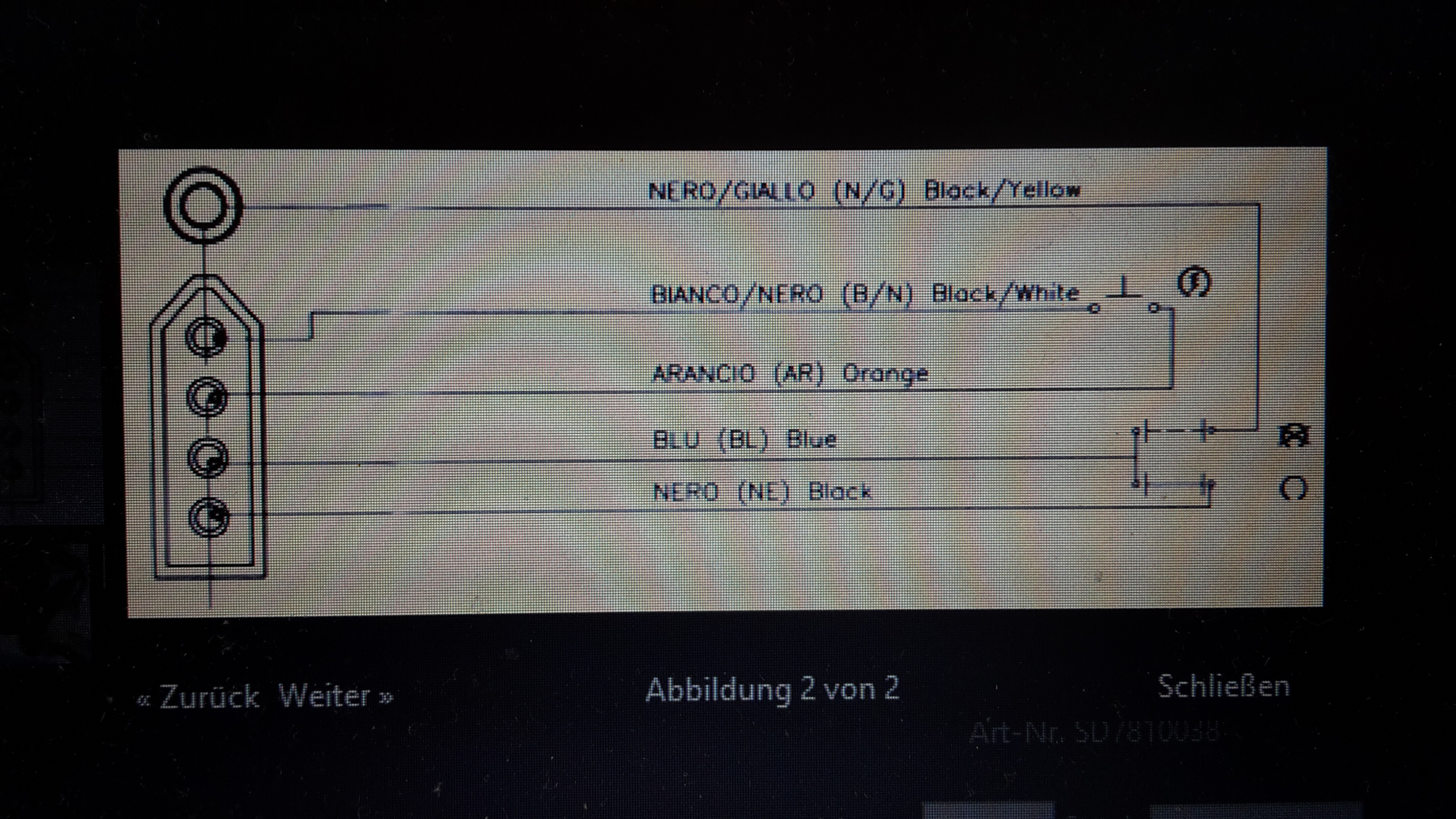

Nun vom Domino Schalter
Welche Kabel des Domino Schalters muss ich nun mit dem original Suzuki Stecker verbinden, dass es funzt? Brauche halt nur Start/Stop und Startknopf, den rest kann ich doch einfach weglassen?

Eigentlich ist es ganz einfach, wenn man den richtigen Starter hätte. Der Starterknopf der Domino Einheit ist gemäß des Suzuki Schaltplans leider der Falsche. Wenn du mir mal den gesamten Suzuki Schaltplan per Mail (per PN erfragen) schickst oder ihn hier postest, finden wir vielleicht trotzdem eine mehr oder weniger einfache Lösung mit dem Domino Teil.

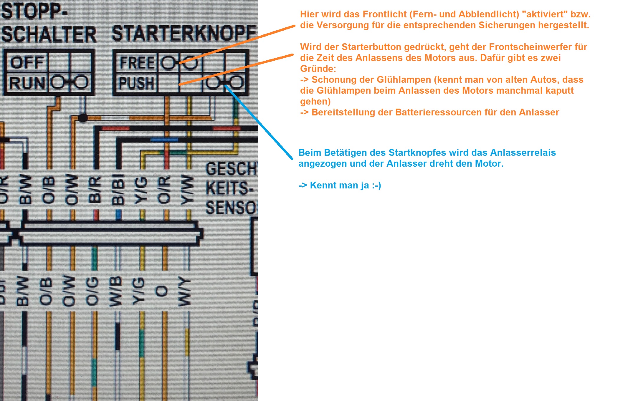

Muss schon spät gestern gewesen sein und mit meinem Vater im Krankenhaus und der verlorenen Schraube vom Schaltgestände 100km entfernt von zu Hause, sodass ich den Heimweg in nur einem Gang bestreiten durfte, war ich zu müde um dir gestern noch ausführlich zu antworten.
Egal, jetzt bin ich wieder fit: Also wenn ich nichts übersehen habe, ist das gar nicht schlimm mit dem Domino Taster.
Zur Erklärung:
Hier mal zwei Möglichkeiten zum Anschließen:
1. Das Licht bleibt beim Anlassen einfach an
2. Man baut einen zusätzlichen Schalter ein, womit man das Licht ein- und ausschalten kann (bei neuen Mopeds mit Zwangsbeleuchtung ist das für den TÜV vielleicht nicht die beste Idee).

Hätte ich vielleicht erwähnen sollen :rolleyes: ist ne reine Rennkiste also brauche nur den Killschalter und den Startknopf alles überflüssige kann wech :D

Die Idee ist ansich nicht schlecht aber ich wollte es so halten, dass ich zur Not alles wieder zurück rüsten kann...
Edit: Jetzt weis ich ungefähr was zu tun ist DANKE :D aber was passiert mit der schwarz gelben Leitung der Domino Einheit?

... aber was passiert mit der schwarz gelben Leitung der Domino Einheit?
Die ist für deine Gixxe nicht nötig -> Abschneiden oder einfach offen lassen und mit an die anderen Leitungen binden (Kabelbinder) aber eben nirgends anschließen.
