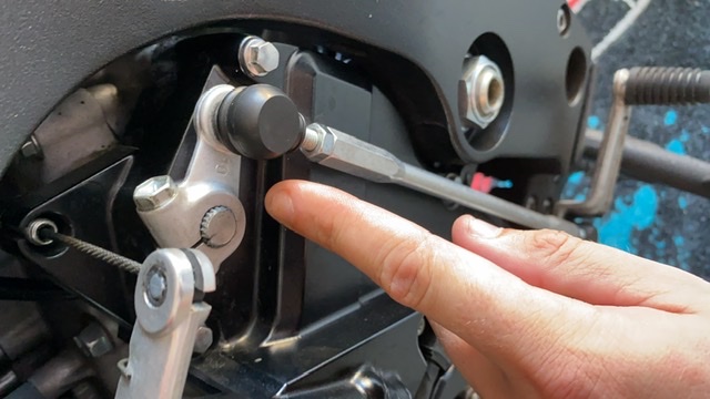

Servus,
meine Frage zum Thema Schaltungsumkehr...
Wenn ich den „Nippel“ an dem das Gestänge dran ist um 180 grad drehen will steht dieses an der Wapu an..
muss ich wenn ich den Schalthebel und die Fussrasten nach unten setze das gestänge länger machen oder den „Nippel“ nur ein wenig nach unten schauen lassen damit der Weg gleich bleibt? UND ?! Wenn der Nippel nicht an der exakten position wie davor montiert wird geht dann was am Getriebe kaputt ??
Moped is ne Gsxr 750 K7
ich hoffe ich konnte es einigermassen verständlich erklären
vielen dank schon mal

kann nur von der GSX-R 750Y (K1) sprechen..... Hebel abschrauben-----180° Richtung Vorderrad drehen und fest. Bei mir war nix im Weg!!
