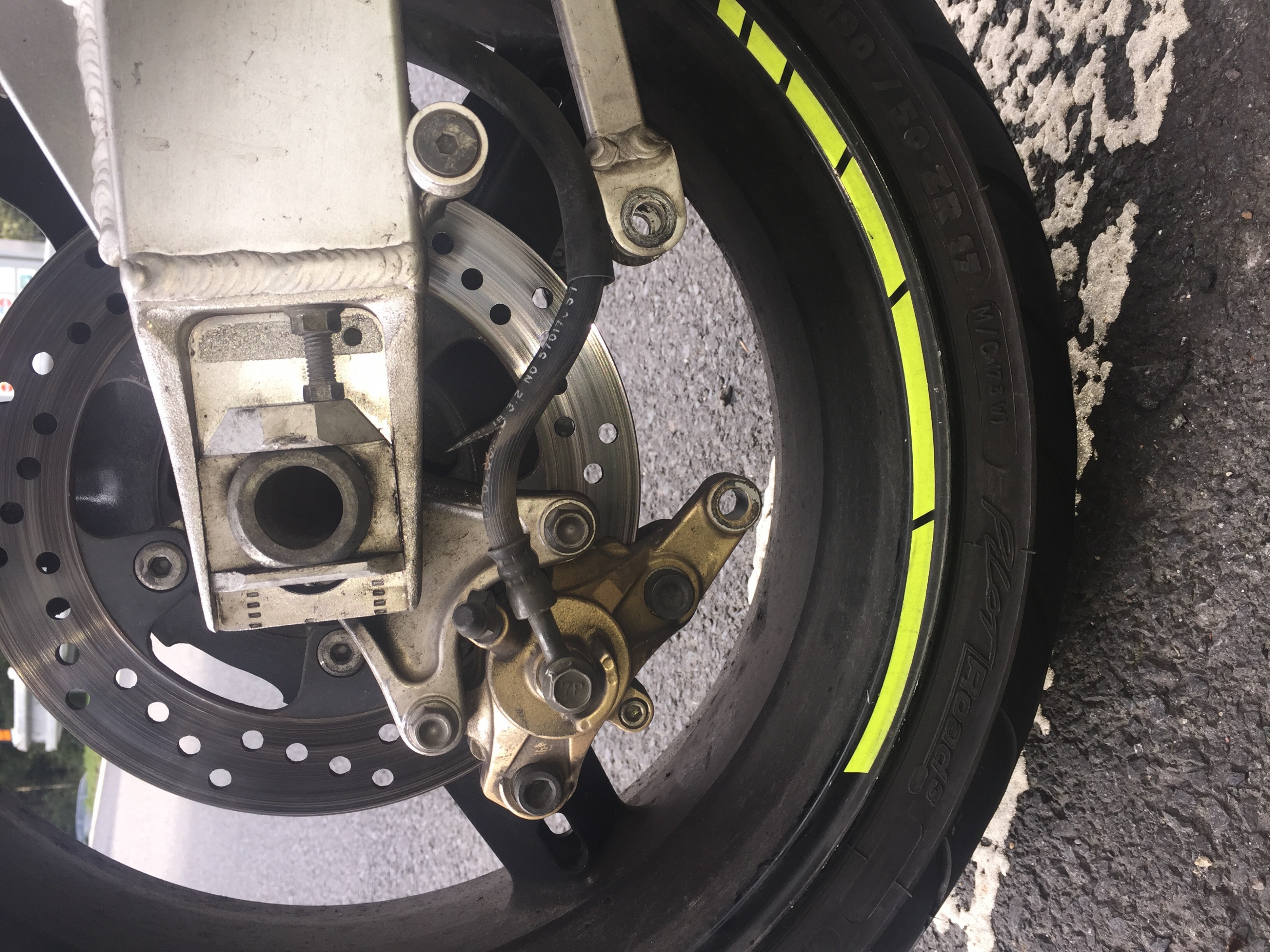

Schon mal bei jemanden die Schraube vom bremsanker Weg geflogen ?
Eigentlich ist doch auf dieser Schraube eine Sicherheitsmutter

Entweder war keine Sicherheitsmutter mehr verbaut worden, sondern eine Normale. Oder die Sicherheitsmutter war öfters demontiert worden, so dass sie nicht mehr in der Lage war ihrer Tätigkeit zu 100% nachzukommen. Schau mal ins Handbuch, das steht das drin, was von Werk aus verbaut ist. Zur Sicherheit würde ich beim montieren Loctite mittelfest dazu verwenden.
Würde auf jedenfall die komplette Bremsanlage inspizieren ob da noch alles fest sitzt. Und immer nach Drehmoment anziehen.

Gehört da nicht auch ein Splint rein?
