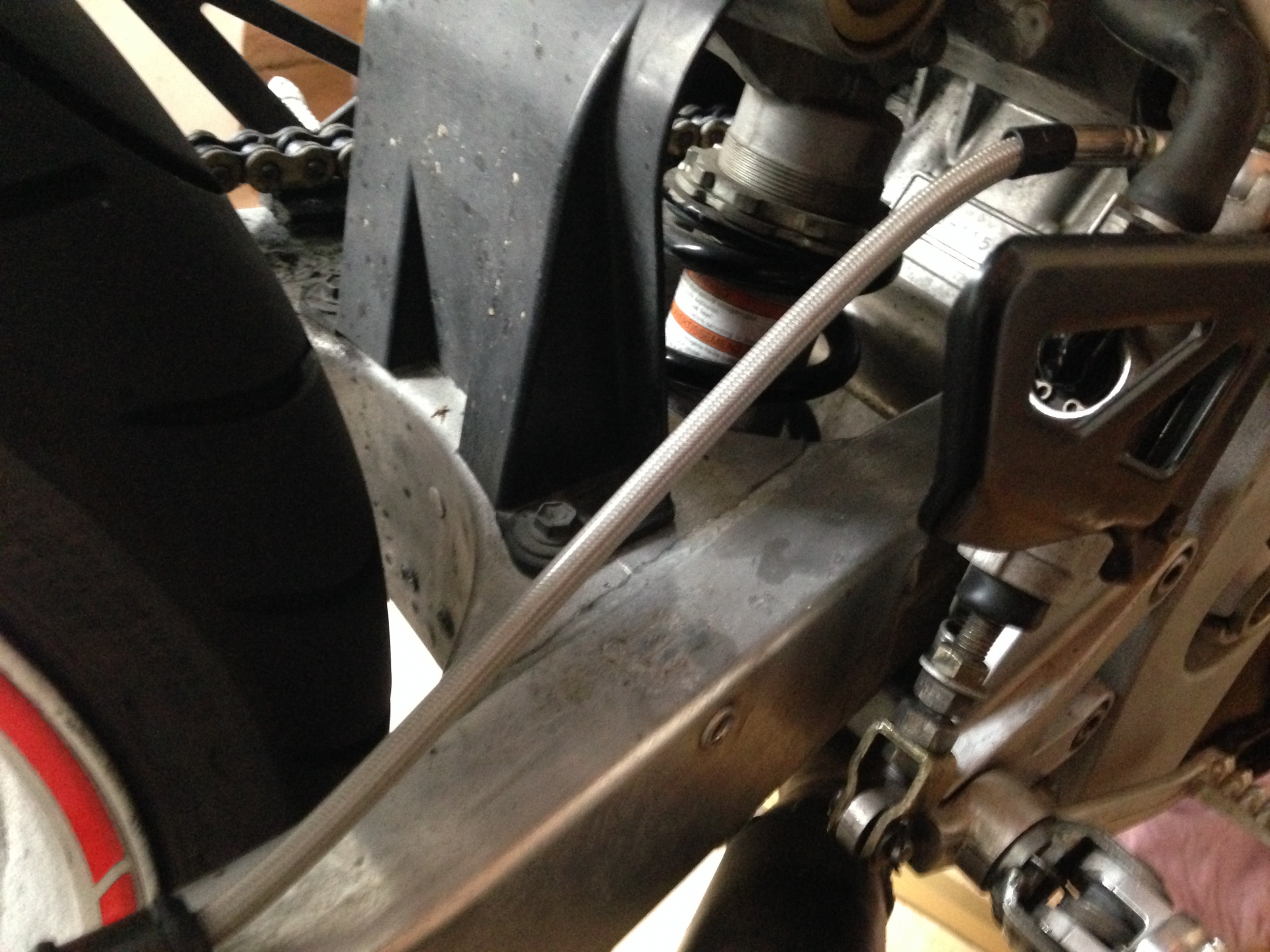

habe mir Anfang Januar einen kompletten Satz Stahlflexleitungen von Spiegler bestellt. Beim Montieren der hinteren Leitung passt diese nicht bzw. Ist diese extrem kurz und spannt. Am 1. Halter an der Hinterradschwinge kann man sie noch befestigen, dann geht sie steil zum Bremszylinder für hinten. Der Kettensatz ist neu, und meine kleine steht auf dem Montageständer. Wenn sie während der Fahrt ausfedern würde, oder ich die Kette spannen müsste würde sie vermutlich abreissen. Die Spiegler Leitung ist 57cm lang, die Originale Gummileitung ist 75 cm. Laut Hersteller ist das die richtige Länge für die 600er K2.
Hab das Bild mal dem TÜV gezeigt, da kam direkt: so bekommst du keinen TÜV. (Zu recht) Ich komme zwar aus dem KFZ Gewerbe, kann mir aber nicht erklären wie das so verkauft werden kann..
hat hier jemand Stahlflex hinten an einer 600er K2 verbaut?
Ist die bei euch auch so kurz?
Sieht nicht nur scheisse aus sondern ist echt gespannt wie eine Gitarrenseite.. Witzig ist dass die Vorderen exakt passen
Anbei mal ein Bild:

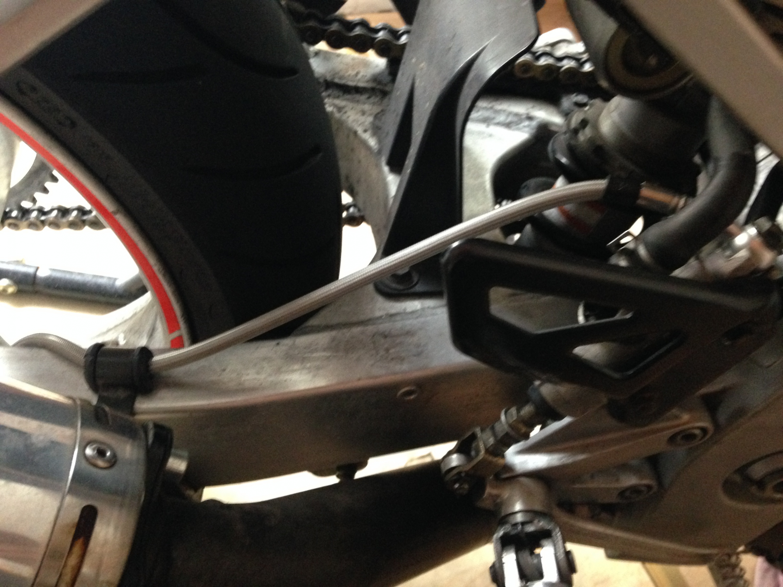

das sieht nicht nur noch bescheidener aus, sondern würde dann auch zwischen Auspuff und Schwinge laufen. Zum anderen ist sie auch da ebenfalls zu kurz
