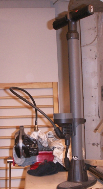

1. Bitte nicht Bremskolben mit mechanischer Kraft unter Einsatz mit Metall rausziehen. Schon der kleinste Verklemmer kann zur Undichtigkeit führen, und auf diese Art ist ein Verklemmen fast unumgänglich. Deshalb damit der Bremskolben gleichmäßig austritt, baut man sich mit ner Handfahrradpumpe einen Hehelskompressor, und drückt somit die Kolben sanft von innen nach außen.
2. Bitte auch nicht mit einer Metallbürste an den Bremskolben gehen, die werden mit WD40 gereinigt und mit einem ultra sauberen Lappen anschließend gleichmäßig geglättet.
3. Bitte auch nicht Bremskolben mit Bremskolbenpaste einpinseln. Zuviel Paste sorgt dafür dass der Kolben der saugend in die Bremszange paßt zuviel Widerstand bekommt und dann nicht mehr genügend durch die O-Ringe zurückgezogen werden kann. Hier heißt es also weniger ist mehr. Die Paste ist nur für den Einbau hilfreich und nicht für den Bremsbetrieb gedacht, viel wichtiger ist dass der Bremskolben absolut sauber und Riefen- sowie Mackenfrei ist. Den Bremskolben bitte wirklich nur ganz leicht mit der Paste benetzen, und im Anschluß daran mit einem ganz sauberen und fusselfreien Lappen schön gleichmäßig verreiben, so dass wirklich nur ein Hauch davon am Kolben bleibt.
So treibe ich seit Jahrzehnten erfolgreich und schonend Bremskolben aus dem Gehäuse:
