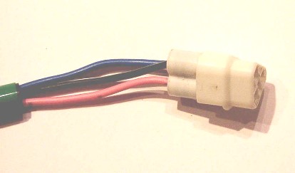

Ich glaub der Stecker vom Rücklicht ist nicht identisch zu dem des Gangsensors.
Der sieht dem Ganzen aber ziemlich ähnlich ...weiter oben gibt's auch Bilder davon und wieso sollte dieser nicht gleich sein. Es ist aber lediglich eine Vermutung meinerseits basierend auf der Optik, aber werde bald an besagten Stecker ran müssen dann vergleiche ich gerne mal um eine fundierte Aussage treffen zu können ..Grüsse
mjt
mjt
12.06.2009
5.559
MOL
GSX-R 1000
Ich war auch schon an dem Stecker des Gangsensor's zu Gange. Von daher meine Vermutung. Aber zum Bau eines G-Packs bräuchte man eh Stecker und Buchse dieses Typs um ''Plug & Play'' zu realisieren.
