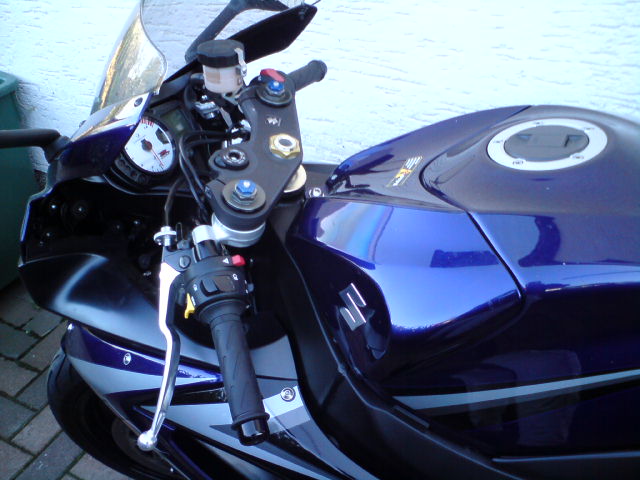

so "nippel" sind weg :D hab die stummel nach aussen gedreht und find is jetzt auf jeden fall besser zu fahren mit langen armen und verballertem handgelenk. was bissel stört ist das der bremshebel beim wenden und ranggieren gegen die verkleidung kommt aber is nur gewohnheitssach

hast mal nen bild davon?
bringts jetzt schmerzen oder hast jetzt keine mehr?
jetzt wo der lenker offener is hab ich weniger probleme mit dem handgelenk. hab ich bei der ducati schon machen müssen. musst mal auf der renne schauen, da sind ne menge leute die den lenker weiter offen fahren.

BILDER, Bitteee!!!
mach morgen mal bilder. was willst denn genau sehen? eins hab ich... versuch jetzt nach und nach welcher winkel am besten für mich ist. und das schöne es hat nix gekostet :D
