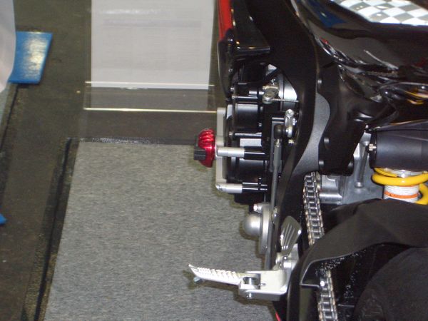

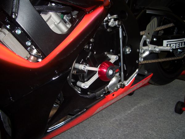

Korrektur,
Wird ?ber den Hauptrahmen geklemmt ...
Hier ein Photo:
Also nicht mit Adapterplatte so wie bei anderen Herstellern.
DonBosco
DonBosco
06.08.2006
1.652
Zumikon bei Z?rich
GSX-R 1000 k5
schaut gut aus, aber ich trau dem geklemme nicht so recht.
die klemmplatten sind mir etwas zu klein. wenn die kraft direkt von oben wirkt sicher kein problem, aber was ist wenn so ein teil einh?ngt...reissts die pads dann ab oder zerbr?selt es mir den doch recht filigran gebauten alurahmen????

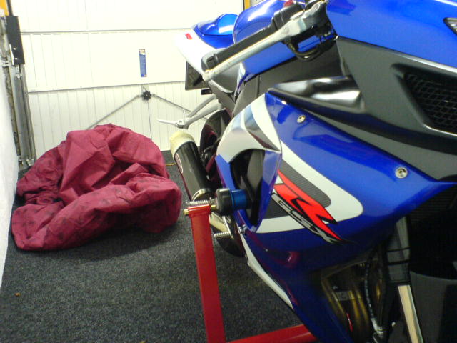

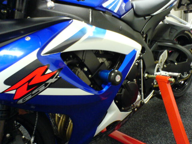

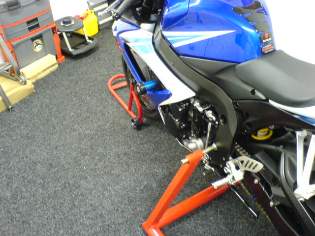

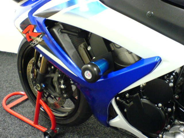

Hier meine Bilder
Hi,
habe heute nachmittag ein wenig in meiner garage verbracht und die B&G Alu Double-Pads an meiner Gixxer verbaut.
wie versprochen, habt ihr hier die Bilder :D
