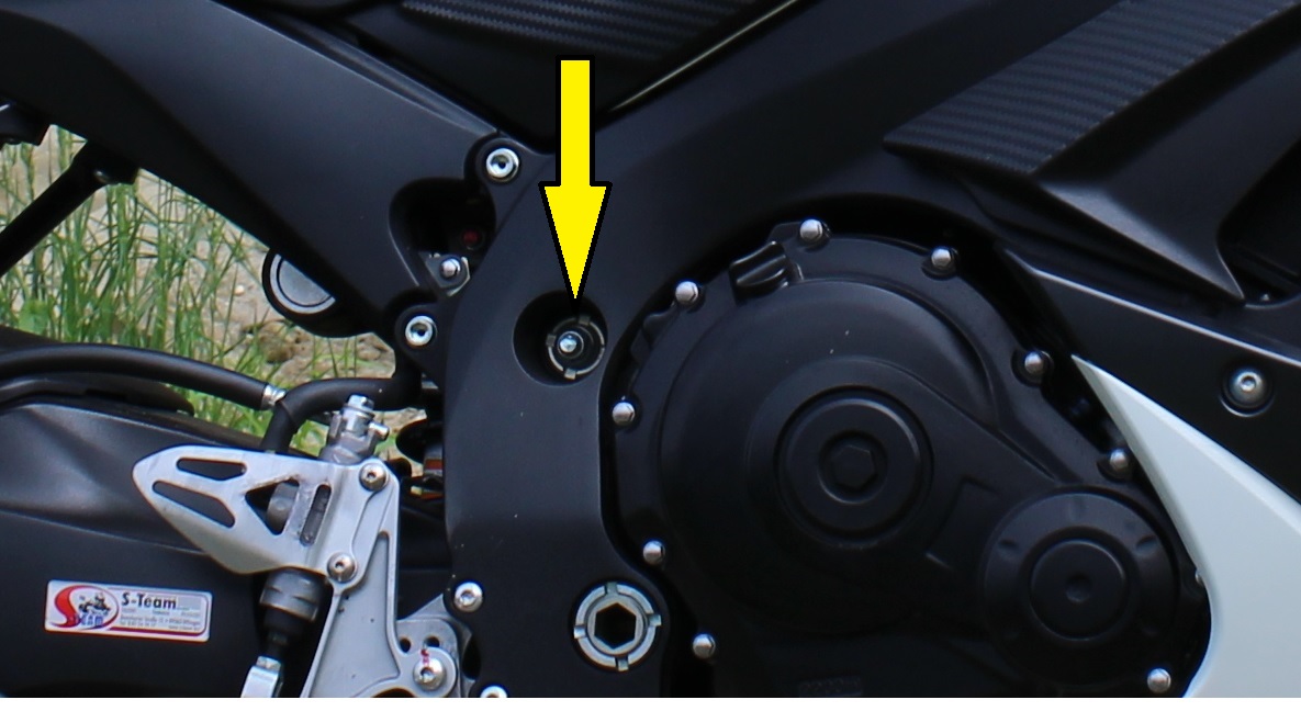

Hey Leute,
ich bin auf der Suche nach dem Drehmoment für folgende Schraube:
Vielen Dank im Voraus für eure Hilfe!

Moped und Baujahr wären noch interessant ;-)

Gemäß seinem Profil: 600 L1

Also aus dem WHB der Bj. 2008 - 2010 600er/750er kann ich dir folgende Werte geben.
Die eigentliche Schraube siehe Bild:
Die Kronenmutter mit 4 Kerben danach sihe Bild:

50NM. Brauchste für den Bursigständer gelle :-)
Schraubensicherung gibts bei der Schraube nicht, da es eine selbstsichernde Schraube sein sollte
