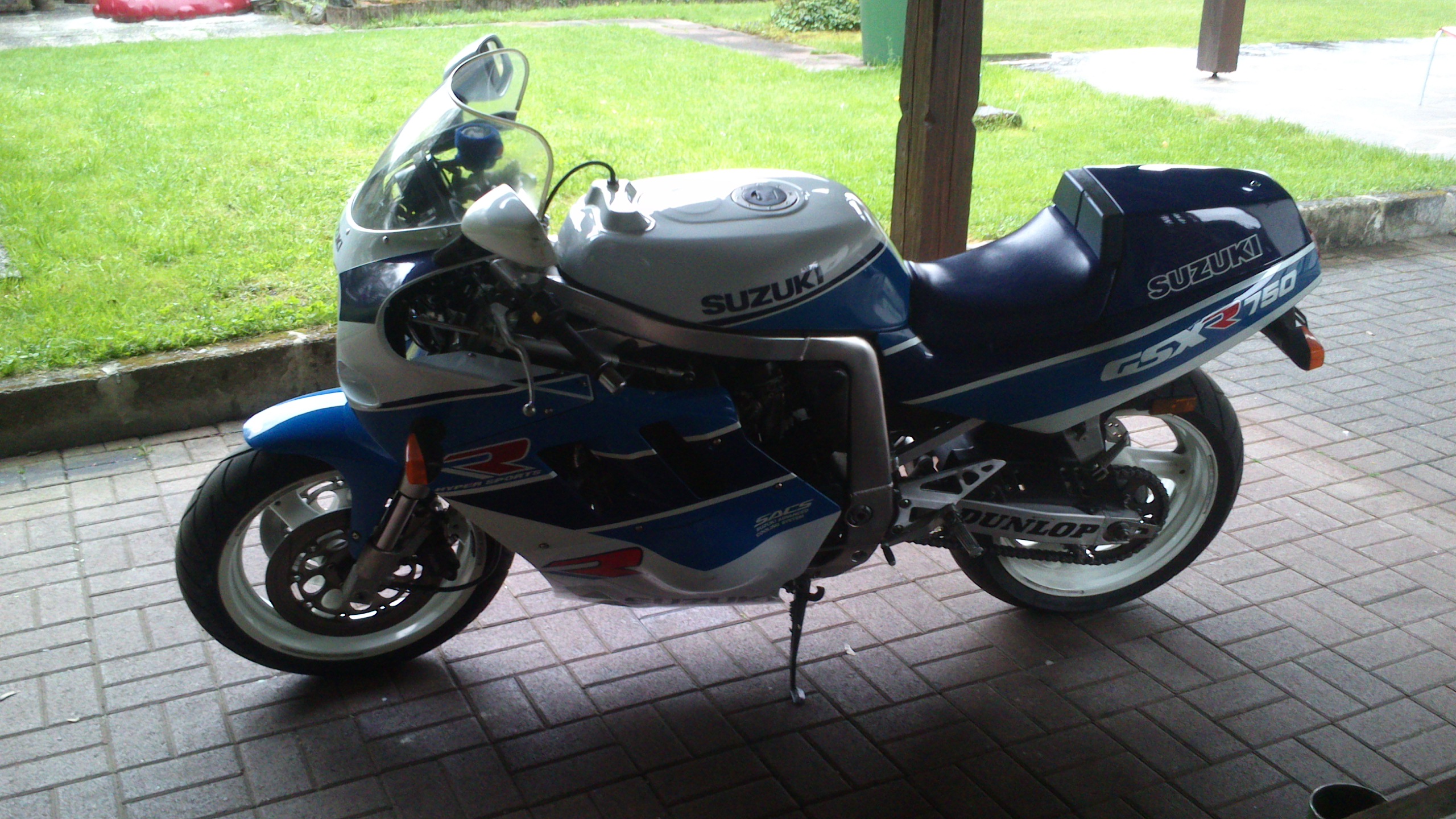

Hallo an die GSXR 750 Gemeinde :-)
Hab mich eben vorgestellt bei Neue User
Hab seit paar Tagen eine Suzuki GSXR 750 GR7AB Bj 90
Habe inspektionen alle gemacht.
Bin nun am überlegen ob ich sie noch höherlegen soll gibt kits für 25mm heck höherlegung.
Die frage bringts was und wie schauts dan mitn Seitenständer aus ??
Und wäre algemein noch über Tipps und Ratschläge dankbar was bei dem Modell so wäre.
Gixter ist ein Neuland für mich.
Wäre echt sehr Nett
Vielen Dank
Gruß Andi

Darf man fragen, was du dir davon erhoffst?

Eine gewisse Handlichkeit dürftest Du tatsächlich merken wenn das Heck höher wird, wie das dann aber mit der Stabilität bei hohen Geschwindigkeiten aussieht weiß ich nicht.

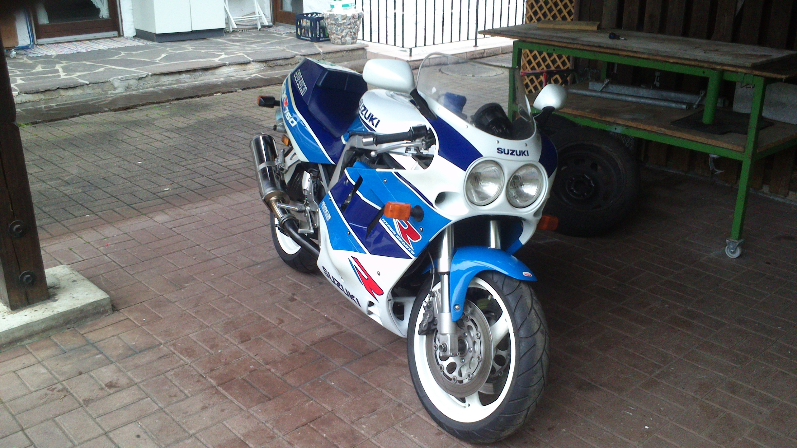

Das Moped aber sieht richtig gut gepflegt aus, so weit man das erkennen kann auf den Bildern! Sehr schön!

Sofern du es mit der Höherlegung nicht übertreibst. Sinn würde dann machen gleich die Gabel härter einzustellen.

Steht fein da die Lady, solltest du dran basteln wollen, tu dir die Originalteile gut weg.
(Dann ist das mit der H-Zulassung in ein paar Jahren einfacher.)
Persönlich denke ich, bitte lass sie so !!! Sie ist so schön im Originalzustand.
Und du erntest den Respekt der "alten Garde" für das Bike wennn du irgendwo auftauchst.
Denn Umgebaute gibt´s wie Sand an Meer.
Höherlegen würde ich persönlich nicht,das geht meist in die Hose weil der Rest auch abgestimmt sein will.
Wenns nicht gemacht wurde, mal die Gabel, den Lenkungsdämpfer und das Federbein überholen lassen und am Serienfahrwerk freuen.
Das steht den aktuellen in nichts nach.

Vielen Dank für eure Tollen Antworten freut mich echt sehr :-)
Ich lass sie auch jetz so nur Fahrwerk werd ich mal einstellen lassen und eventuell wenns is überholen.
Sie steht echt super da dies stimmt.
