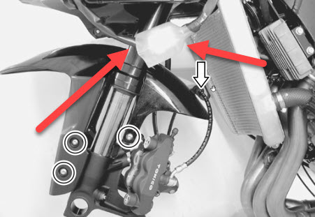

Sicherungen, der Stecker am Kombiinstrument oder der 'Kanzelstecker' unter der Verkleidung.

Ist der Kanzelstecker dieser hier ?
mit dem Stecker hatte ich die Woche zu kämpfen beim Verkleidung anbringen.

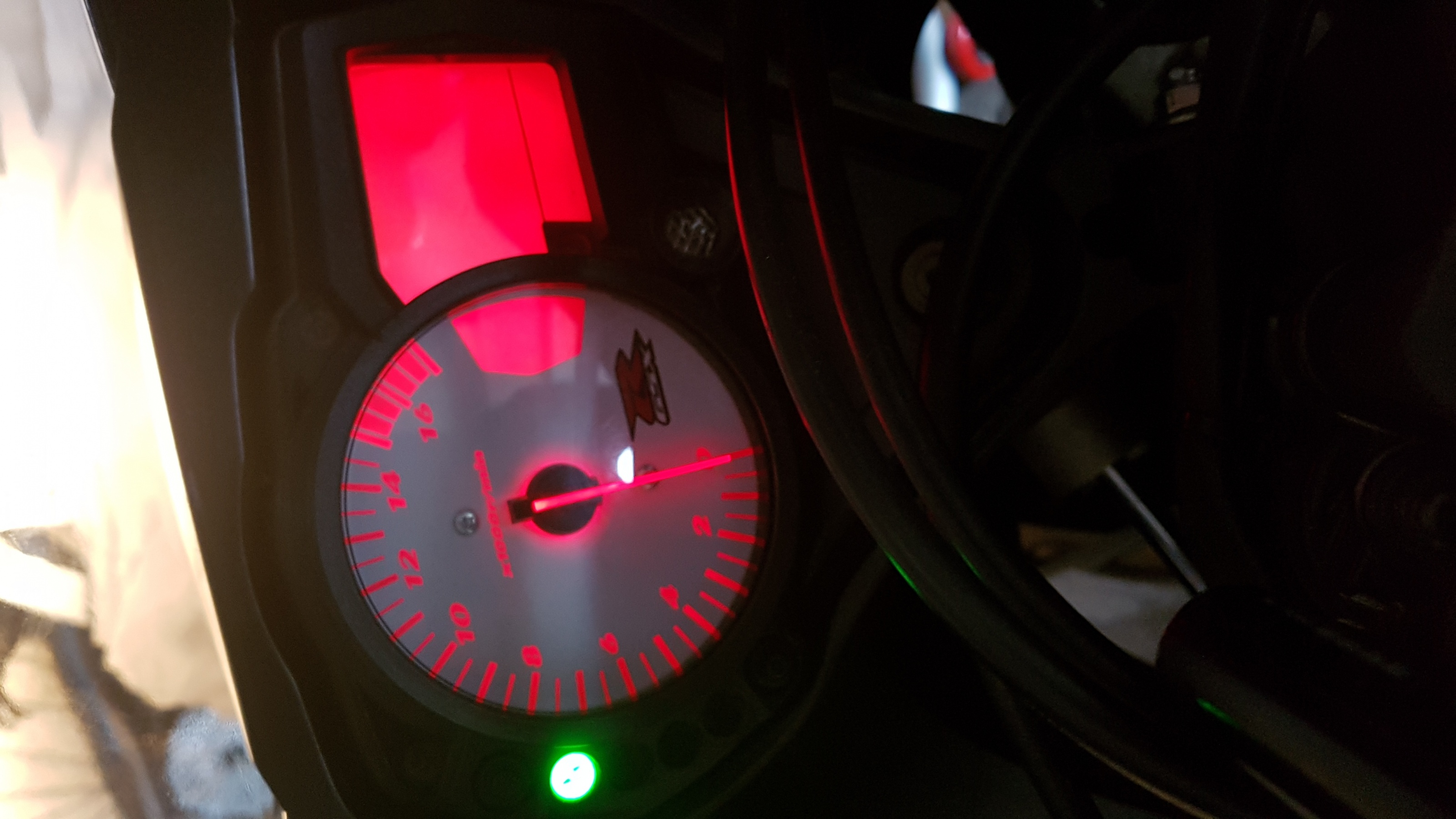

So sieht das Cockpit aus:

ok danke ...werde ich mir morgen mal ansehen und gebe Rückmeldung

Ja der Stecker war es.
Vielen Dank für den Tipp !
