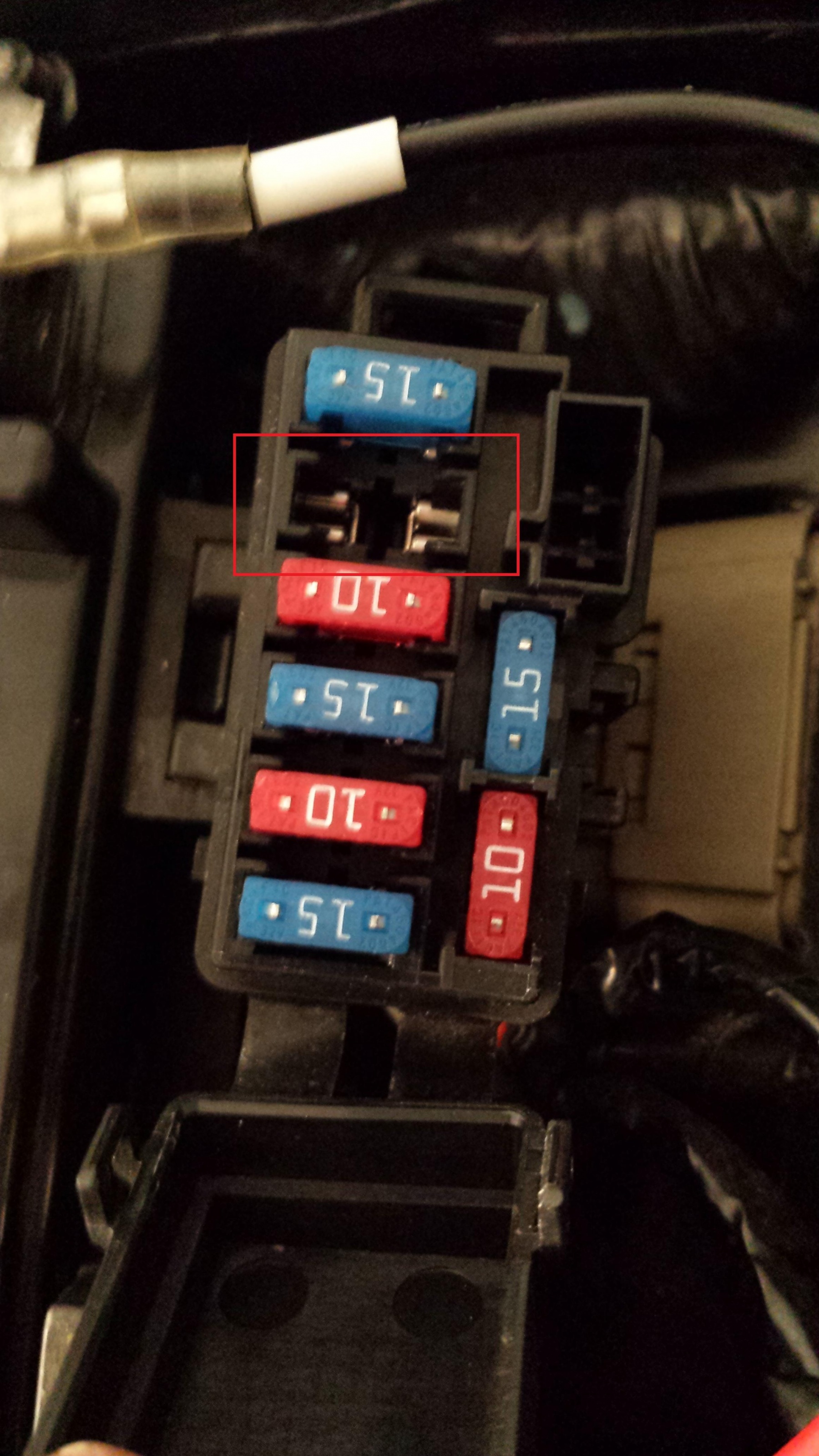

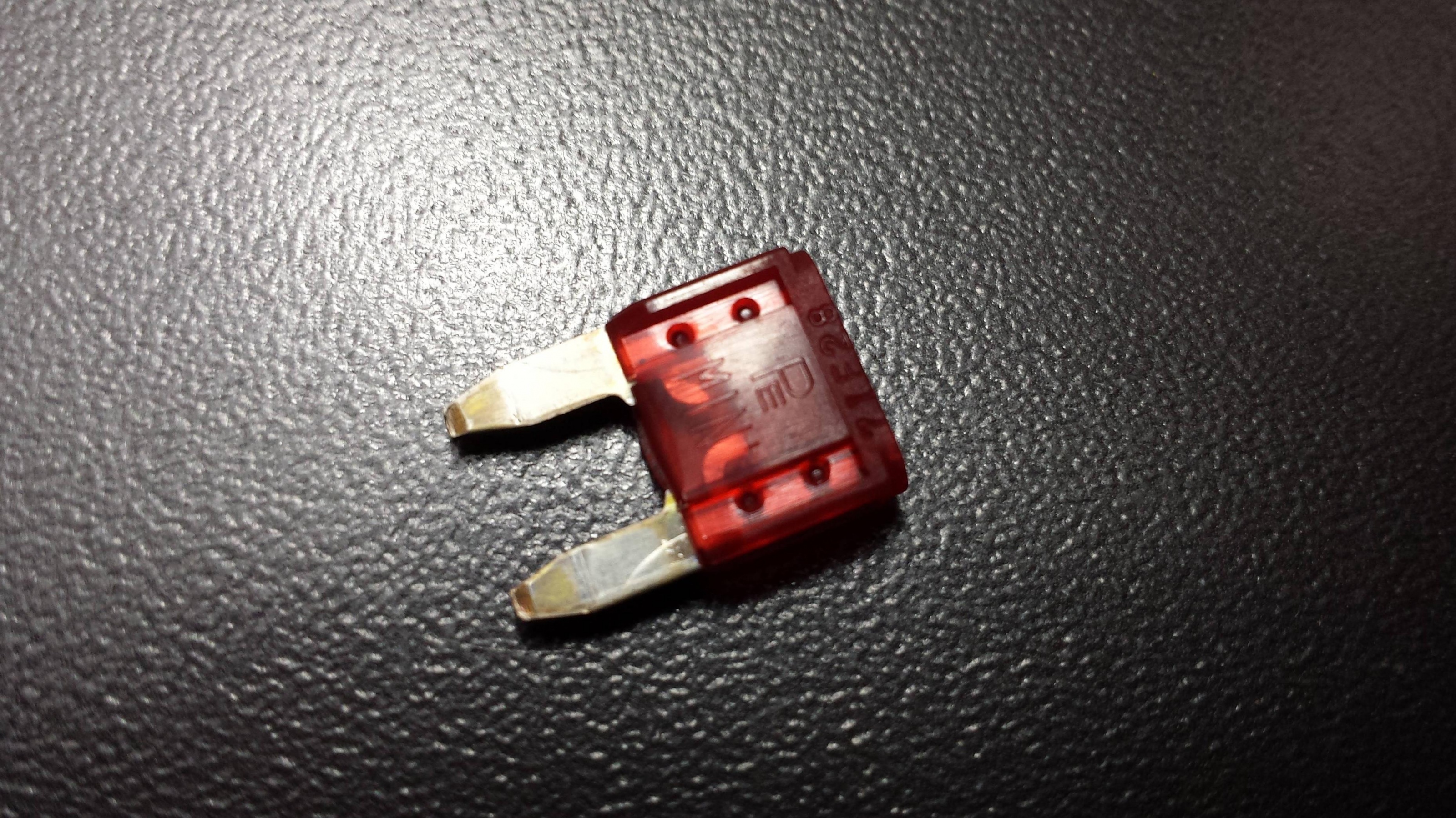

Hab alle durchgeschaut und den übeltäter gefunden
auf dem deckel steht "fuel" also verständlich, dass die kiste nicht anspringt
aber die anderen sind alle OK, kann das mit dem Tacho zusammenhängen ?

mach mal eine neu rein dann siehst ja was passiert leicht möglich das der Tacho mit dranhängt
grad mal bei meiner Kilo im Stromlaufplan nachgesehn wenn ich mich nicht verguckt habe dann hängt der Tacho auf der Fuel Sicherung mit drauf, denke das ist bei Dir genauso. Ich drück mal die Daumen das es so ist ;-)

So heute die Sicherung besorgt.. Atu mal wieder vom feinsten :D 4 Sicherungen 6 euro davon kann ich nur 2 ( eine mit 10 und die andere mit 15 A) fürs möp gebrauchen xD... Beim conrad gibts für unter 10 euro 50 stück ... Hab die aber tzdm vom ATU mitgenommen, da es sonst nichts in der Nähe bei mir gibt, wo ich die schnell besorgen hätte können und extra von Conrad bestellen würde mir zu lange dauern ^^.. Sicherung reingesteckt, meine Freundin gebeten mir die Daumen zu drücken, da wie bereits erwähnt nur eine Sicherung mit 10A enthalten war..
Zündung an, Tacho ging wieder an und das moped direkt ohne Probleme angesprungen :))

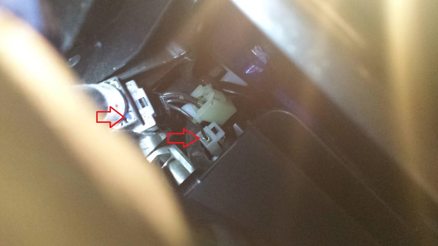

hab heute schon alle Kabel und Stecker da hinten überprüft, aber nichts auffälliges gefunden, Kontakte sehen alle gut aus und wasser ist auch keins reingekommen, ich vermute mal, dass ich bei diesen markierten stellen angekommen bin, anders kann ich mir das nicht erklären...
Wofür diese Kabel/Stecker sind weiß ich aber leider nicht , hat jemand ne idee was auf diesen zwei weißen stecker da vorne hängt und wieso die da einfach rumhängen und nicht angeschlossen sind?
