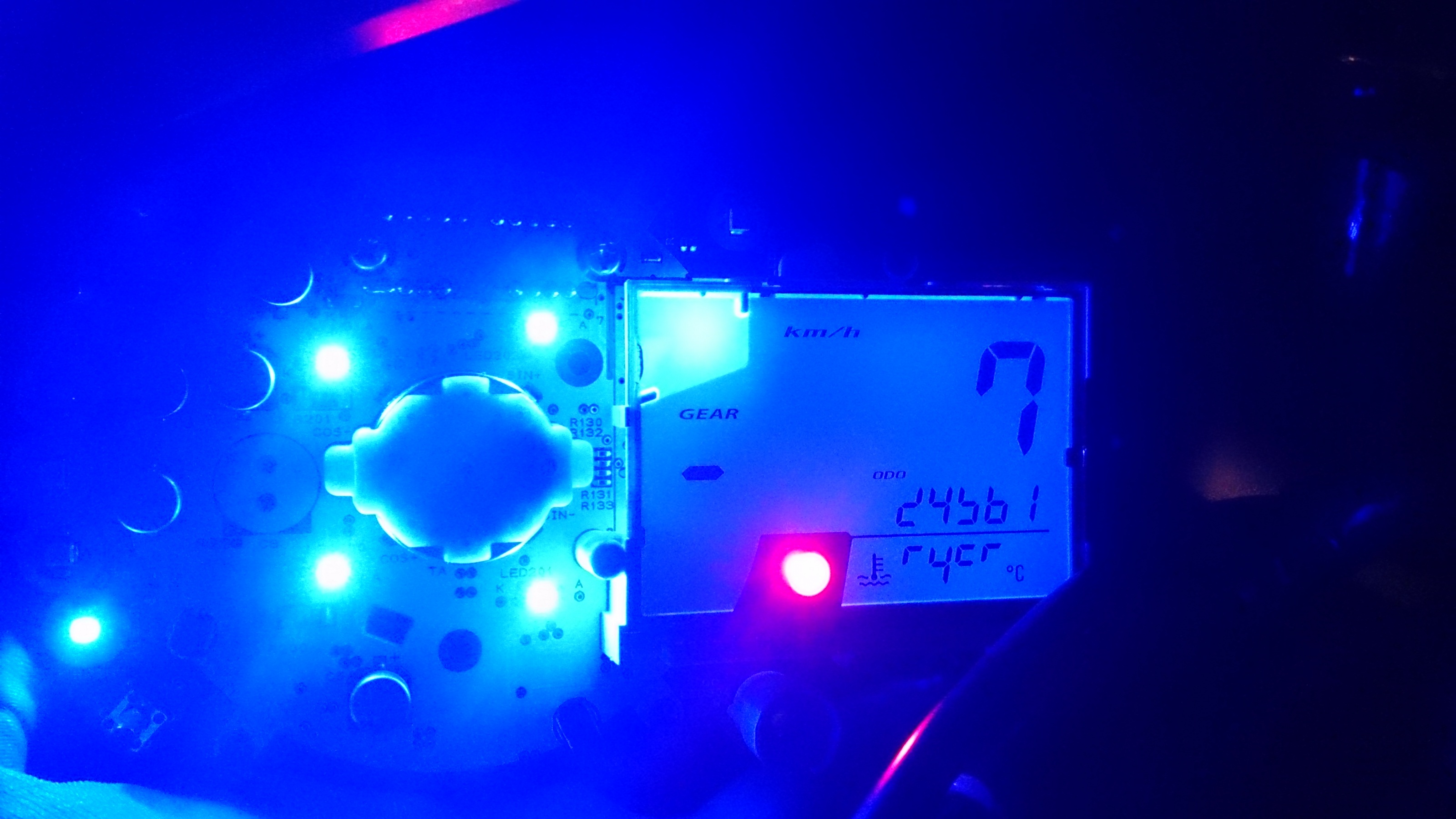

Hallo liebe Leute ich hab ein größeres Problem: und zwar wollte ich mit nem Freund meine Tachobeleuchtung ändern hab mir das dazugehörige Set mit einer Anleitung geholt(Anhang). Habe auch hier im Forum gelesen dass das ganze keine große Sache sein soll.
Nachdem wir alles Anleitungsgetreu gelötet hatten und alle Lichter geleuchtet haben, haben wir das Display wieder angelötet und nun fehlen ein paar Striche auf dem Bildschirm wie z.b. zur vollendung der Null oder unten bei der Ölanzeige das "chec"
Weiß einer woran das liegen kann, was wir falsch gemacht haben & hat evtl. sogar eine Lösung parat ?

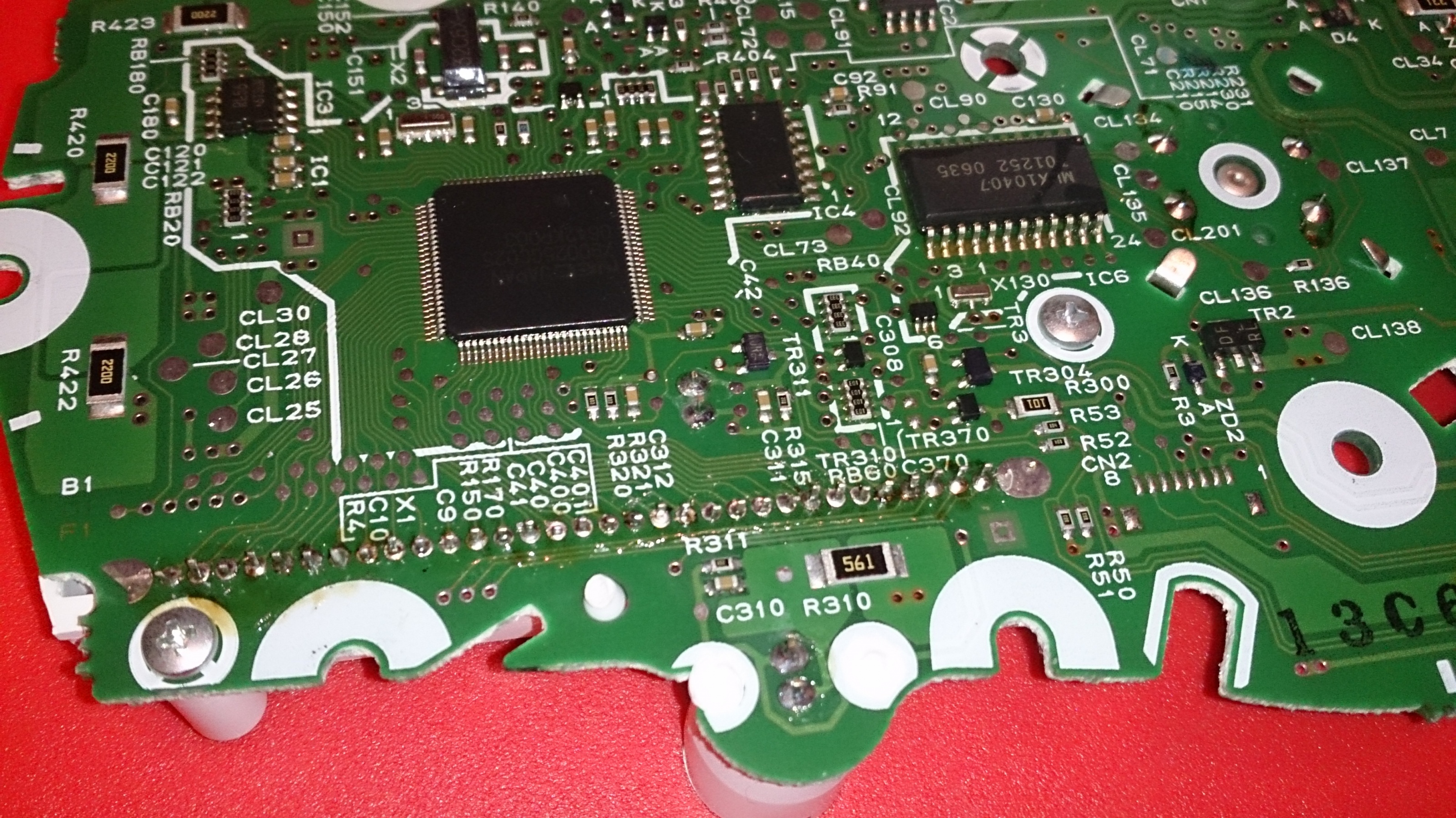

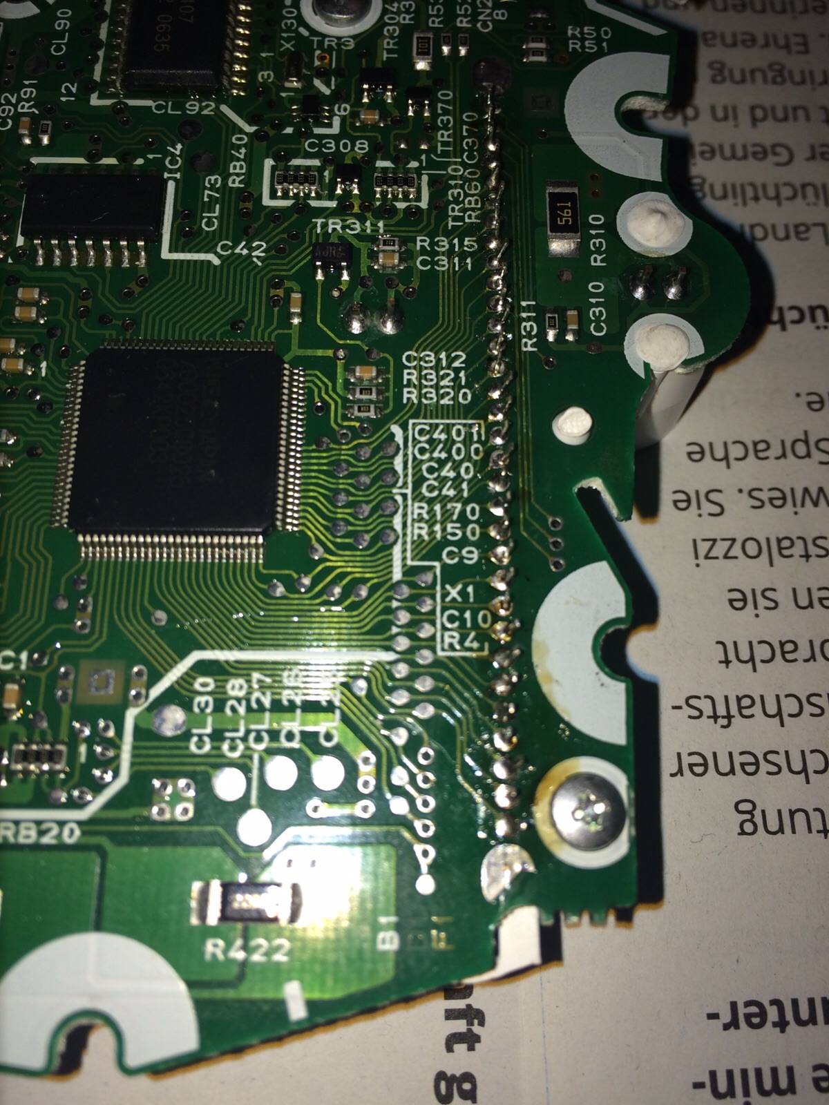

So liebe Leute sind heute nochmal bei allem mit einem Multimeter dran gegangen um zu prüfen ob alles leitet.. Jeder einzelne Pin leitet. Auch die einzelnen Striche leiten alle..
Wir sind völlig ratlos hier mal ein paar Bilder von der Platine vielleicht wisst ihr ja weiter
P.S. Nachlöten hat nix gebracht..Mein Kollege meinte ein Schaltplan für den Tacho wäre nicht schlecht, hab im Internet leider nur einen von allem gefunden

Leute evtl.sollte der kollege erstmal löten lernen,das sieht ja aus wie nach einer Schlacht :D
Ich sehe schon min.5 punkte die fast null lötzinn haben.

Das war vor dem nachlöten. Selbst da haben die alle funktioniert und leiten sogar! Habens wie gesagt getestet auf allen Seiten wo Strom fließt sprich zum Chip und zum Display. Jeder Pin hat Kontakt. Haben alles komplett abgelötet und nochmal drauf wieder das selbe. Dieselben Paar Striche fehlen.

Also das sieht ja echt zum kotzen aus!
Besorgt euch richtiges Lötzinn (evtl mit blei, ist leichter zu löten, braucht auch nicht so viel hitze) und evtl ein guten Lötkolben.
Hier musst du den Fehler nicht suchen, er steckt in jeder Lötstelle!
Und sonst gib es bei einer Firma ab, die sowas kann, kostet nicht viel. Arbeit von vll 5min

Naja gut es ist im Prinzip alles fertig. Jede SMD funktioniert und leuchtet. Es fehlt eben nur ein "Strich" auf dem Display was so wie ich das alles verstanden habe, ein Lötfehler ist. 70€ Für alles würde ich fast als "in Ordnung" durchgehen lassen. Saßen da sicher 2-3h dran.
