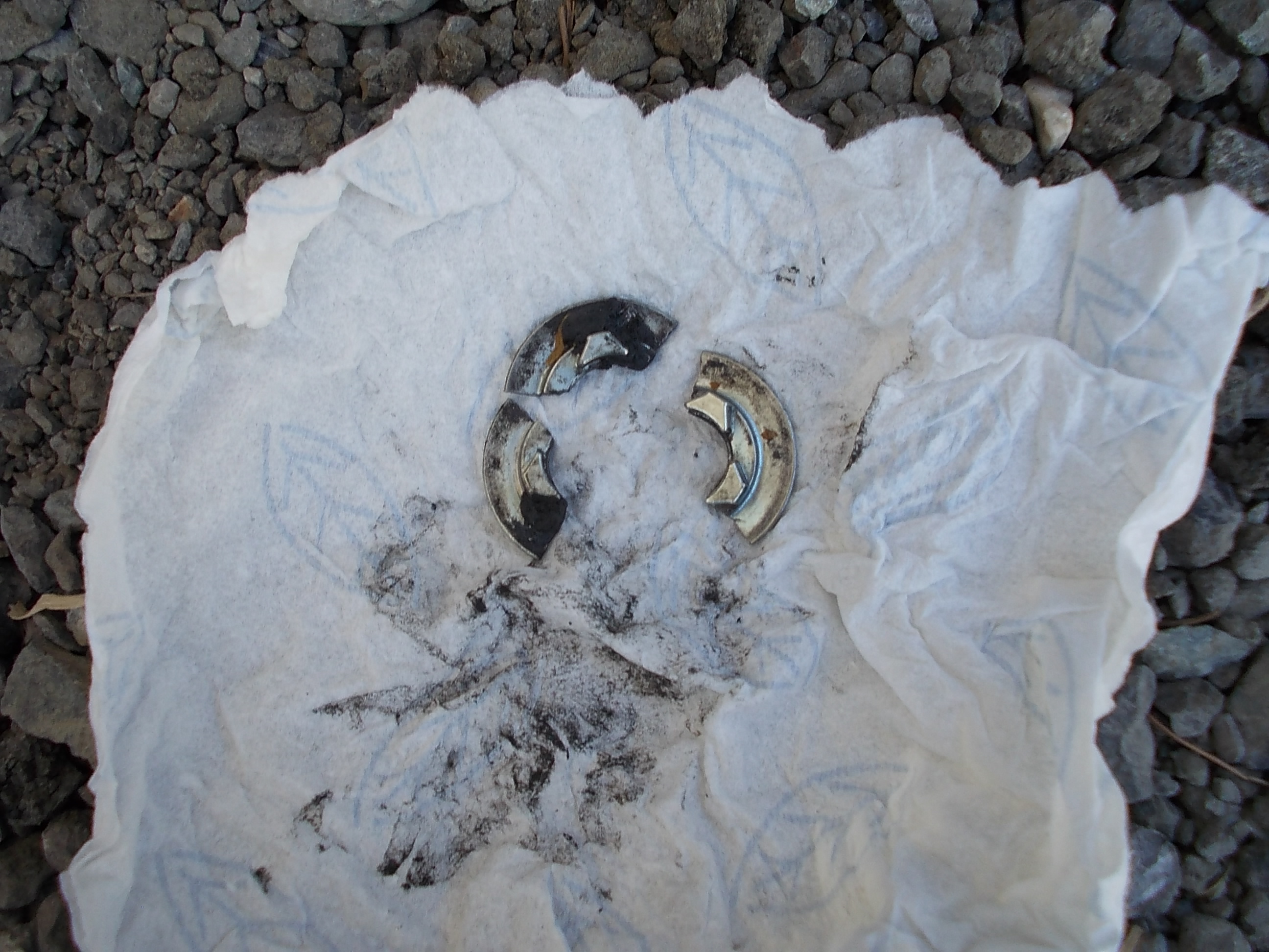

Sooooooo erstmal vielen Dank für eure Hilfe. Ich habe den Übeltäter gefunden :DSCN0557.JPG
Als ich die Abdeckung entfernt hab ist es mir gleich entgegengekommen es war das Metallteil das am Ritzel liegt. Bestellt ist es und hoffentlich kommts bald an!!!
Vielen Dank nochmal!!!

Okay, das Teil ist hinüber :D
Daran wirds wohl liegen, berichte mal :P

Jaaaaa liebe Leute es hat hingehauen das Teil ist heute gekommen und habs gleich montiert. Jetzt funktioniert alles wieder einwandfrei!!!!
Danke nochmals für eure Hilfe!!!
