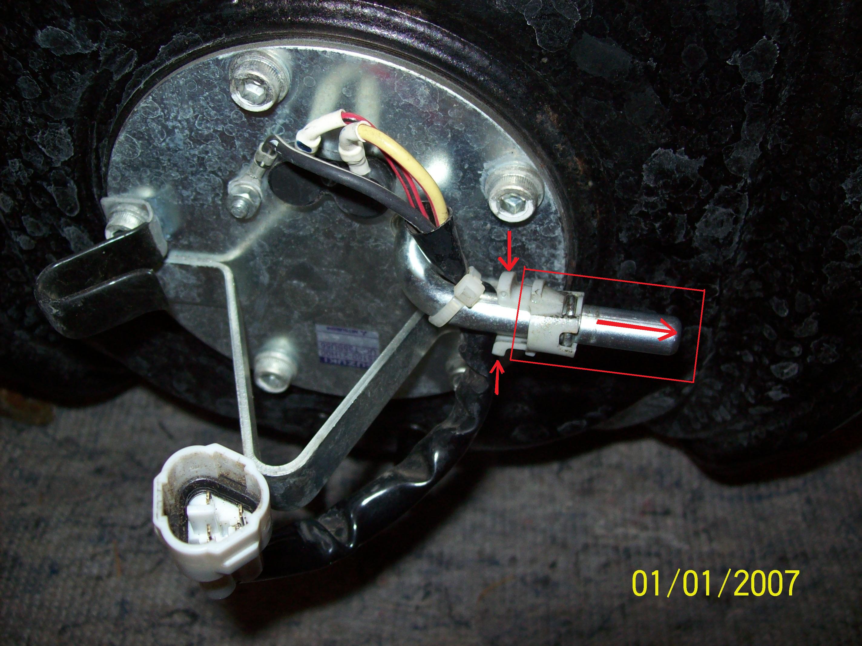

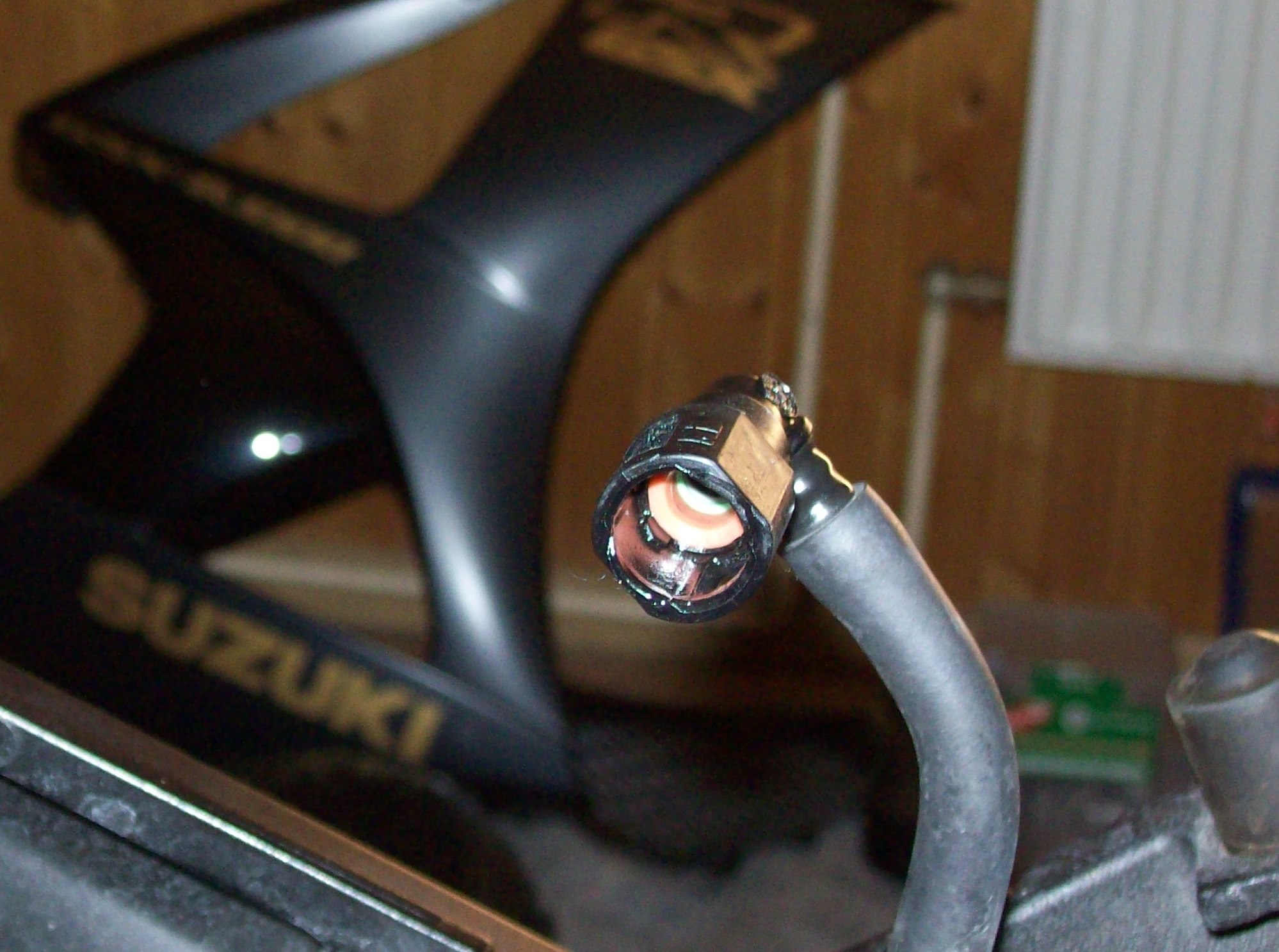

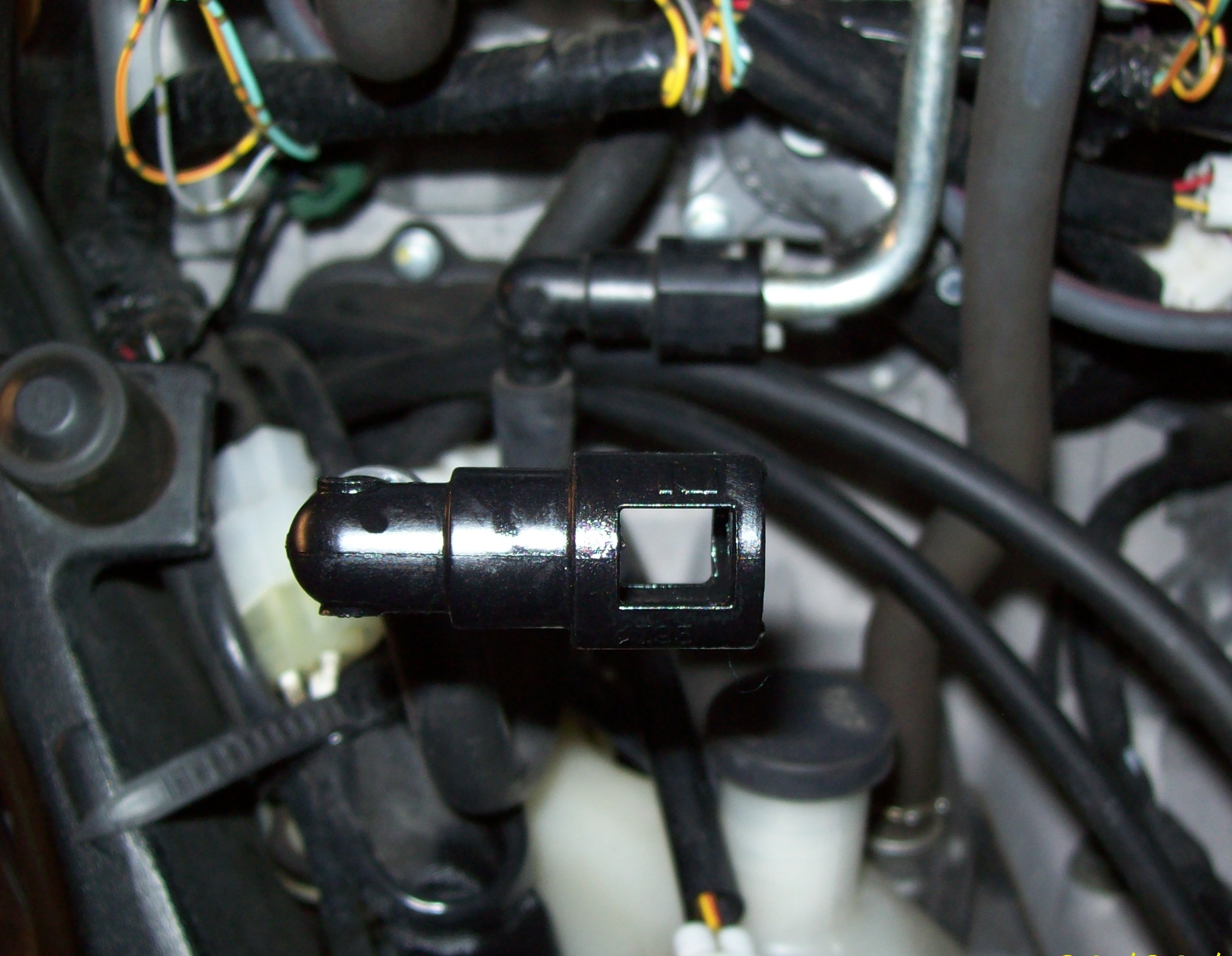

auf bild 1 und 2 siehst du den abgezogenen stecker
auf bild 3 ist der anschluss am tank, der stecker steckt auf der grauen klammer. die musst du nur an den markierten stellen zusammendrücken, und den stecker abziehen.
