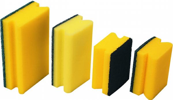

Du kannst ganz einfach und günstig an Polyurethanschaumblöcke kommen. :D
Die sind auch Kraftstoffresistent. 20-30 davon rein und der Tank is voll :D:D
Ein weiterer Vorteil ist, du hast immer ein paar Schwämme parat ums Mopped zu waschen. :lol:
Aber Spaß beiseite...... ich find die Dinger für den Normalofahrer nich wirklich sinnvoll.
