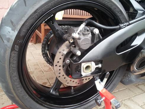

Könnt ihr mir mit Hilfe des Bildes sagen, welche Schrauben ich lösen muss, damit ich den Bremssattel abnehmen kann?

Die beiden, die zur Schwinge verbinden.
Warum willst du den abmachen? Aber nicht wegen Kette spannen, oder?
Danke!
ich nehme nu mal an das du die komplette bremse abbauen willst, wenn ya
dann einfach die achsmutter öffnen und die achse rausklopfen - schon haste die bremse rumhängen.
interessant ist u.u. auch das du die kette nicht zwingend entspannen musst wenn du das rad ausbauen willst, das lässt sich auch ohne bewerkstelligen(es sei den die kette ist ganz neu und ohnehin kurz geraten)
kette spannen lässt sich übrigens auch ohne aufbocken, allerdings ists so oder so ne art ratespiel bei den gsx-rs
wichtig ist nur das du die kette auf beiden seiten gleich spannst.
aber darf man fragen, was genau hast du denn eig. vor?^^
