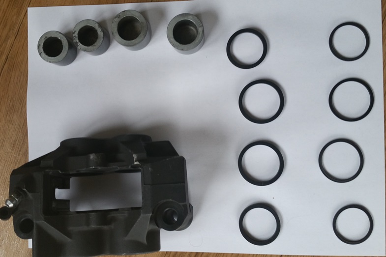

Pins und Bolzen im org Bremssattell gibt es nur als Bremsbelaghaltestift. Die kannste bei Pro-Bolt nachkaufen für 20€. Im Sattell gibts sonst nur die Kolben, die Dichtungen der Kolben und eine Dichtung wo der zweiteilige Sattel zusammenverbunden wird. Für mich klingt es auch als ob der Händler dich abzocken will.
Bist leider nicht aus der Nähe sonst hätten wir das hier mal schnell vor Ort erledigt. Aber wenn du selbst nicht schraubst, geh mal zu einer anderen Werkstatt. Bremssattel bekommst du gebraucht schon für 100€(für beide) . Bei weiteren Fragen melde dich einfach.
Nur das du mal ne Vorstellung hast. Habe hier gerade nen Sattel liegen den ich überholt habe. Ist zwar von ner R1 aber ist fast identisch. Die Tocico haben wie gesagt einen Dichtring mehr und sind 2 teilig. Da nutzt sich kein Pin oder so ab. Das einzigste könnten die Bremsbelaghaltestifte sein die vielleicht eingelaufen sind. Die kann man aber problemlos tauschen. Gibts auch bei Suzuki als ersatzteil zu kaufen
