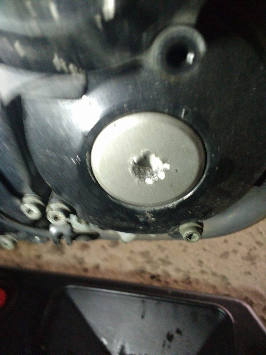

Moin, ich hab unschönerweise den 10er innensechskant angesetzt, mit viel kraftaufwand dann die Kappe/Stopfen, durchgedreht. Irgendwelche Ideen, vorschläge? Das scheiss ding sitzt echt unnormal fest.
hatte ich mir auch überlegt. keine lust das ganez ding abzumachen weil dann die dichtung runterbröckelt. aber die idee gefaellt mir schon mit hammer und meissel. fllt vorher kurz n schlitz an die seite flexenKörner Meißel und Hammer und dann gegen den Uhrzeigersinn klopfen, optimal wäre es wenn man aussen das Material warm machen könnte
Edit: du kannst doch den ganzen Deckel abschrauben oder nicht sofern ich das in Erinnerung habe, dann könntest ja wenigstens an dem ding rumbohren ohne dass spähne in den Motor kommen

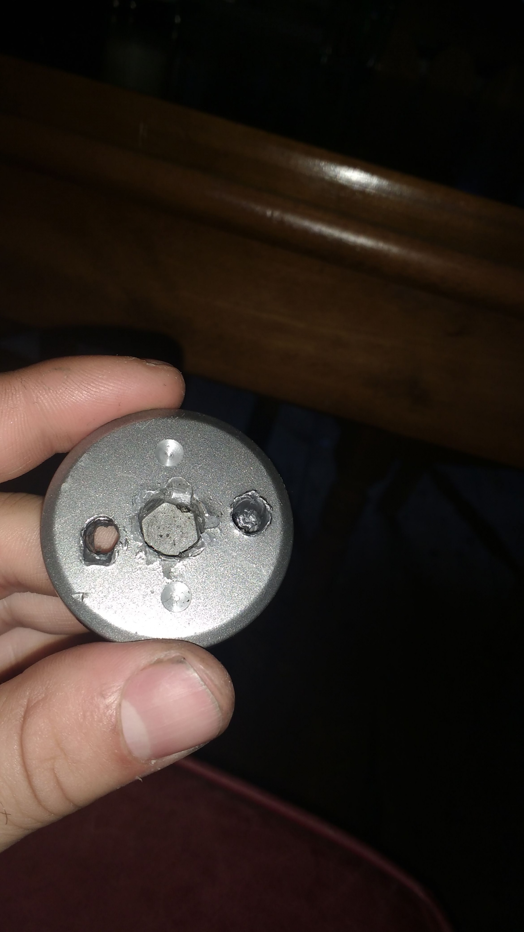

Oder bei Suzuki wurde Schraubensicherungskleber verwendet...Ui das Thema kenn ich... Ich hab damals gekotzt. Wir mussten den ganzen Deckel abnehmen, 2x 1cm Löcher reinbohren, 2 Stahlstangen durchschieben und denn wurde mich viel Kraft gedreht... 20 TKM vorher war ne Suzuki Werkstatt dran. Keine Ahnung ob die das Teil so fest gebombt haben oder es sich einfach fest vibriert hat.
Seit dem ein neuer Verschluß drauf ist, geht das Butterweich auf und zu.
