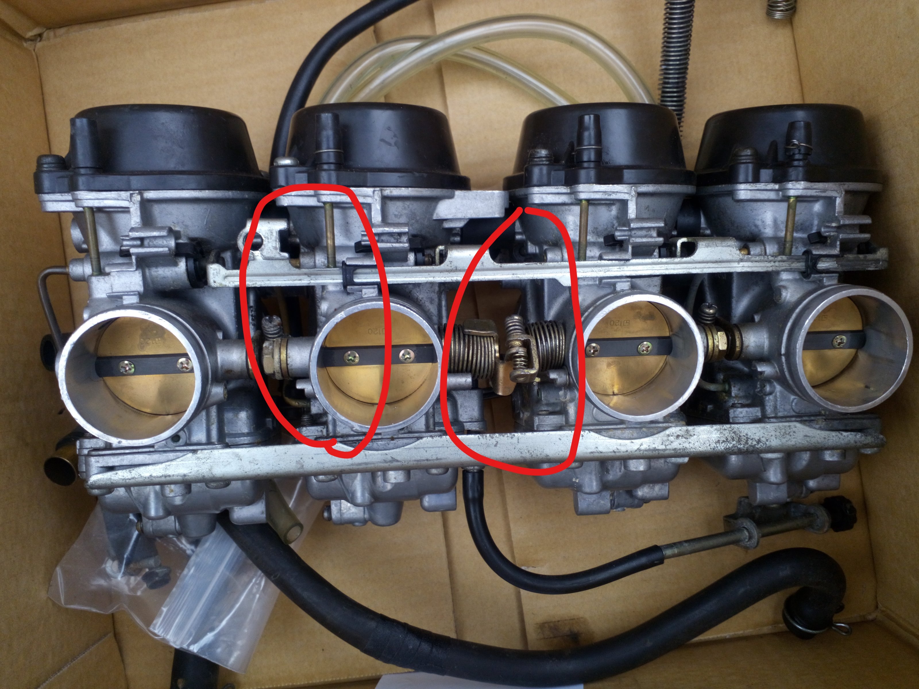

Für die Bremse alleine bist du, für Bremsscheiben, Beläge und Leitungen um die 700€ los. Vergaserbatterie gebraucht zwischen 200-300€.
Eine Reparatur des Vergasers kann man fast vergessen.
Dein Fehler war, dass du das Bike nicht richtig angekuggt hast, als du es gekauft hast.
Streetfighter Umbauten sind nun mal Bastelböck.

Was seltsam hierbei ist, dass die Messingröhrchen beim Vergaser abgebrochen sind. Im Normalfall passiert beim Vergaser nicht viel, außer dass es mal eine Dichtung oder das Schwimmernadelventil durchhaut.

Wenn es für den Unterdruck der Membranen ist, kann es durchaus sein, das er es nicht bemerkt hat
bei einer kurzen Probefahrt, denke ich mal.

Moin ihr beiden. also ich bin zum Händler gekommen, für die angemeldete Probefahrt und der meinte. Also der Vergaser ist leider zu, da sie so lange stand. Deswegen kann man nur sehr schlecht eine Probefahrt machen. Aber es ist nur, weil das Motorrad so lange stand. Vorher lief es super. Kann mir sogar mein Kumpel bestätigen, da der mit war. Die haben mir halt eiskalt ins Gesicht gelogen, weil sie die Hütte loswerden wollten. Ich hab ja wie beschrieben, auch den Händler gefragt was sonst noch zu tun sei. Nichts..alles super, Vergaser reinigen und die läuft. Wenn ich nicht in allen belangen verarscht worden wäre, hätte ich auch versucht da was drauß zu machen, aber das war so schon sehr dreist. Ich vermute die Röhrchen sind abgebrochen, weil das Zündschloss an den Vergaser befestigt war.

Hi, ja, ich denke die Vergaserbatterie kannst du von einer Fachfirma instandsetzen lassen.
Ansonsten, schau, ob sie zulassungsfähig ist.

Ja leider ist sie nur bedingt zulassungsfähig. Ich versuche jetzt erstmal mein Glück über den Anwalt. Wenn das nicht klappt, würde ich mich noch mal an dich wenden, damit du mir die Firma nennen kannst, welche die Vergaser in Stand setzen kann. Aber auf jeden Fall schon mal vielen Dank für euren Support. Ich hab einen Kumpel von der Dekra mal drauf gucken lassen, aber ihr habt einfach mehr gefunden. Ist halt schon super speziell das Thema.

Weiß jetzt nicht, ist das der Original Vergaser für das Moped? Der sieht aus als sei er von einer W.
Instand setzen würde ich den nicht.
Das lohnt nicht, da es teuer kommen würde als ein Gebrauchter.
