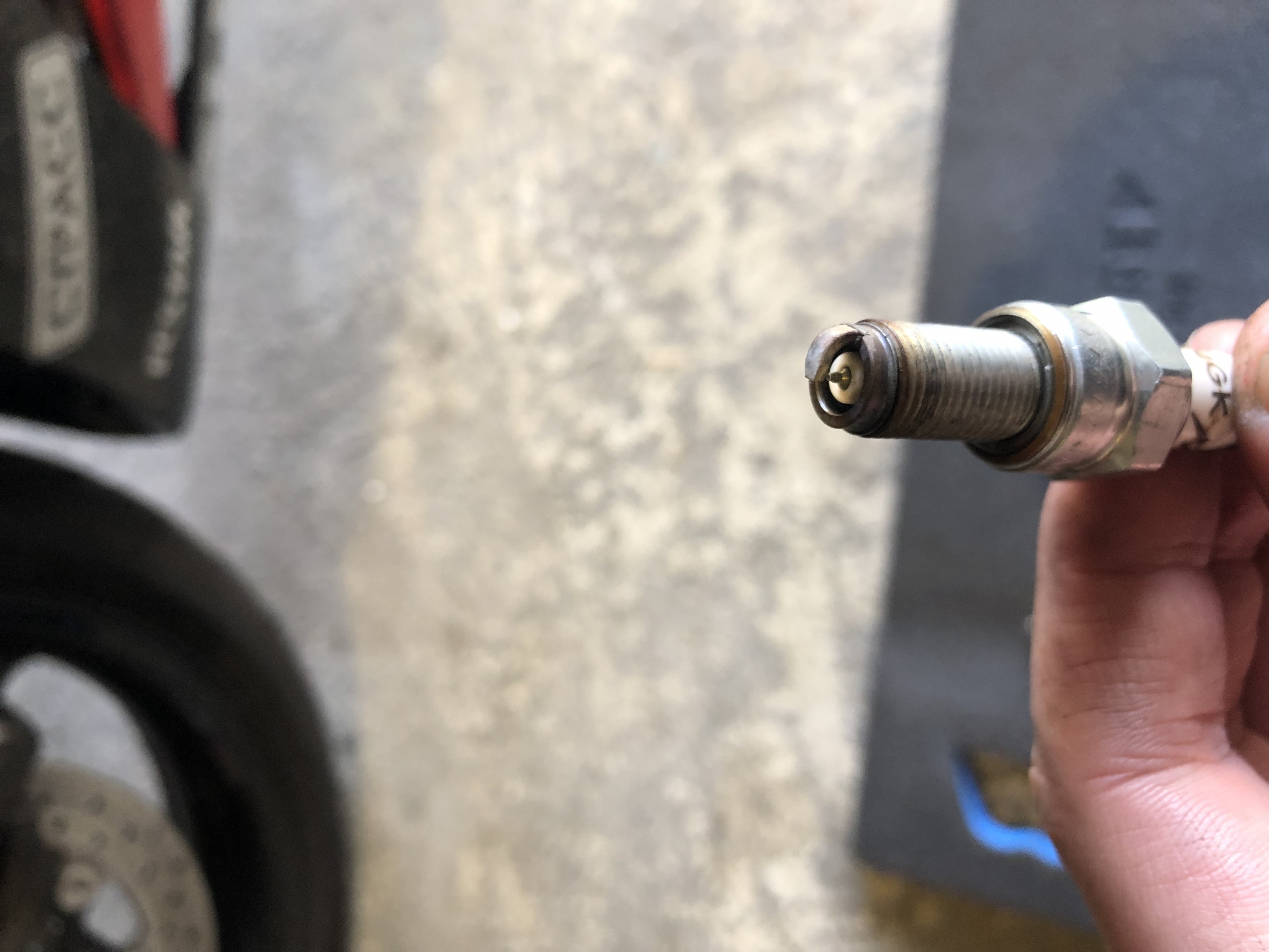

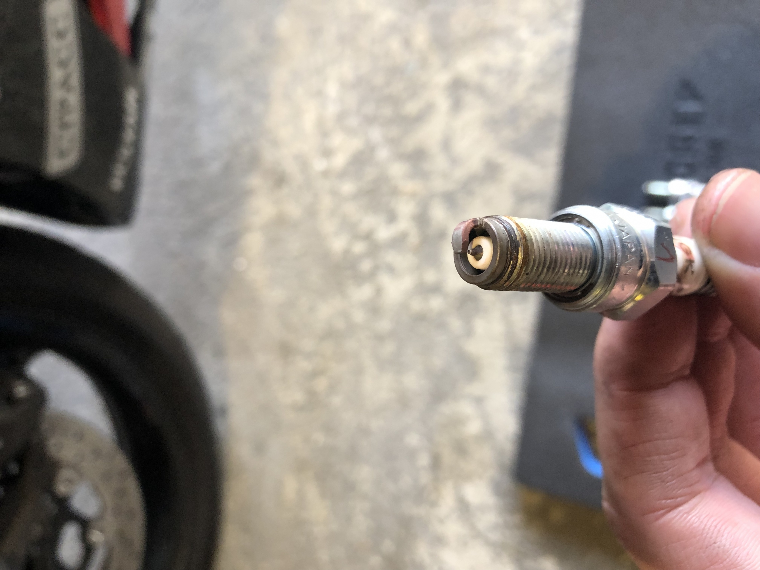

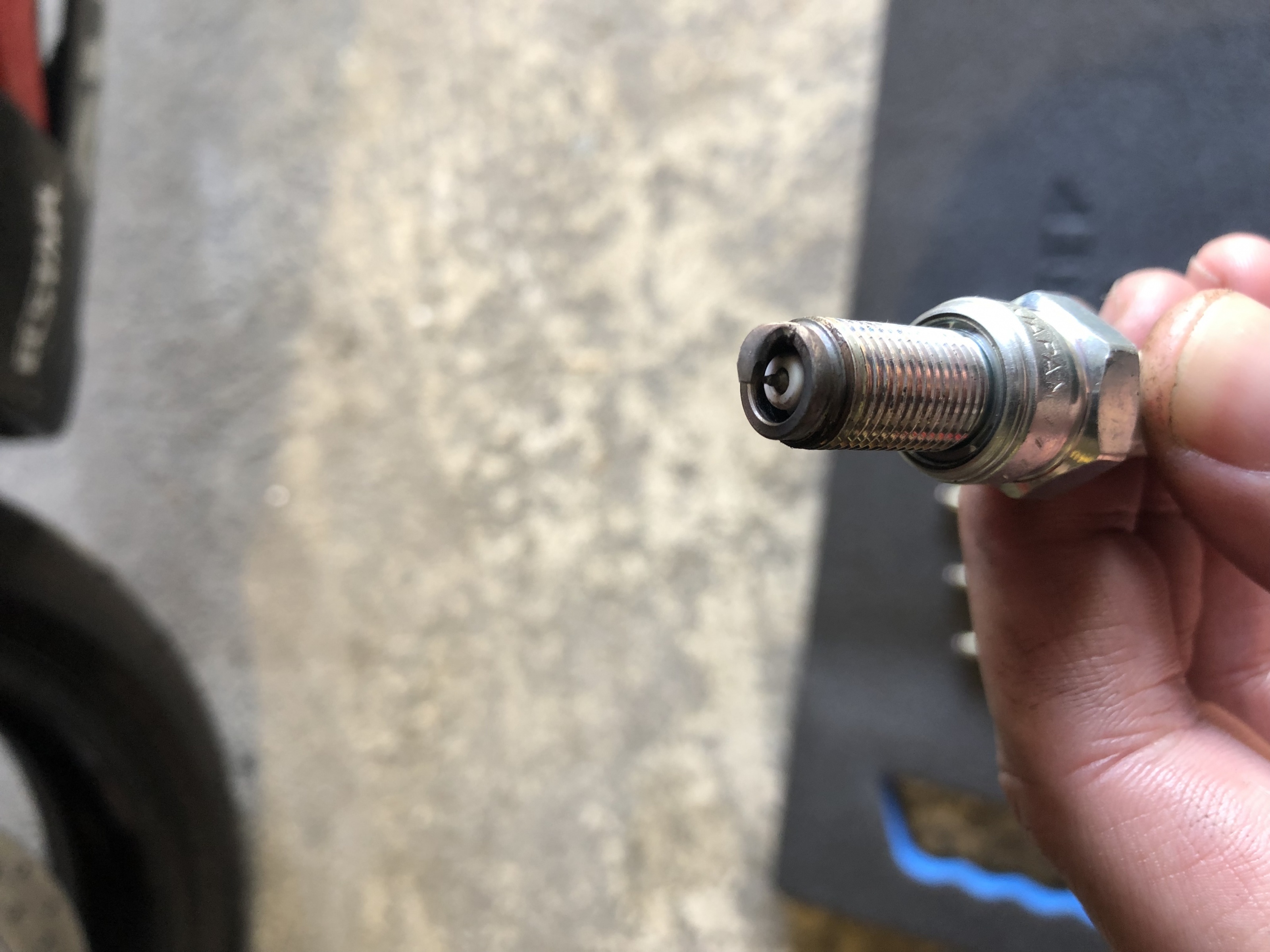

Diskutiere Zündkerzenbild i.O? im Technik Allgemein Forum im Bereich Technik; Hallo, wie sehen für euch die Zündkerzen aus? Alles in Ordnung oder eher zu mager? 1.2.3. 4.
Thomas91
Thomas91
03.07.2011
6.295
Vorarlberg
GSX-R750 K8
Hast doch ne K6 oder?
Das ist eine einspritzer und mittels Lambda regelt es sowieso immer nach. Würde mir keine gedanken machen ausser wenn irgendjemand ne Mapp drauf gemacht hat ( oder PC V) ohne ahnung.
Aber Kerzen sehen für mich normal aus. Bei einem 2 Takter würde ich den vergaser evtl etwas größer bedüsen :D

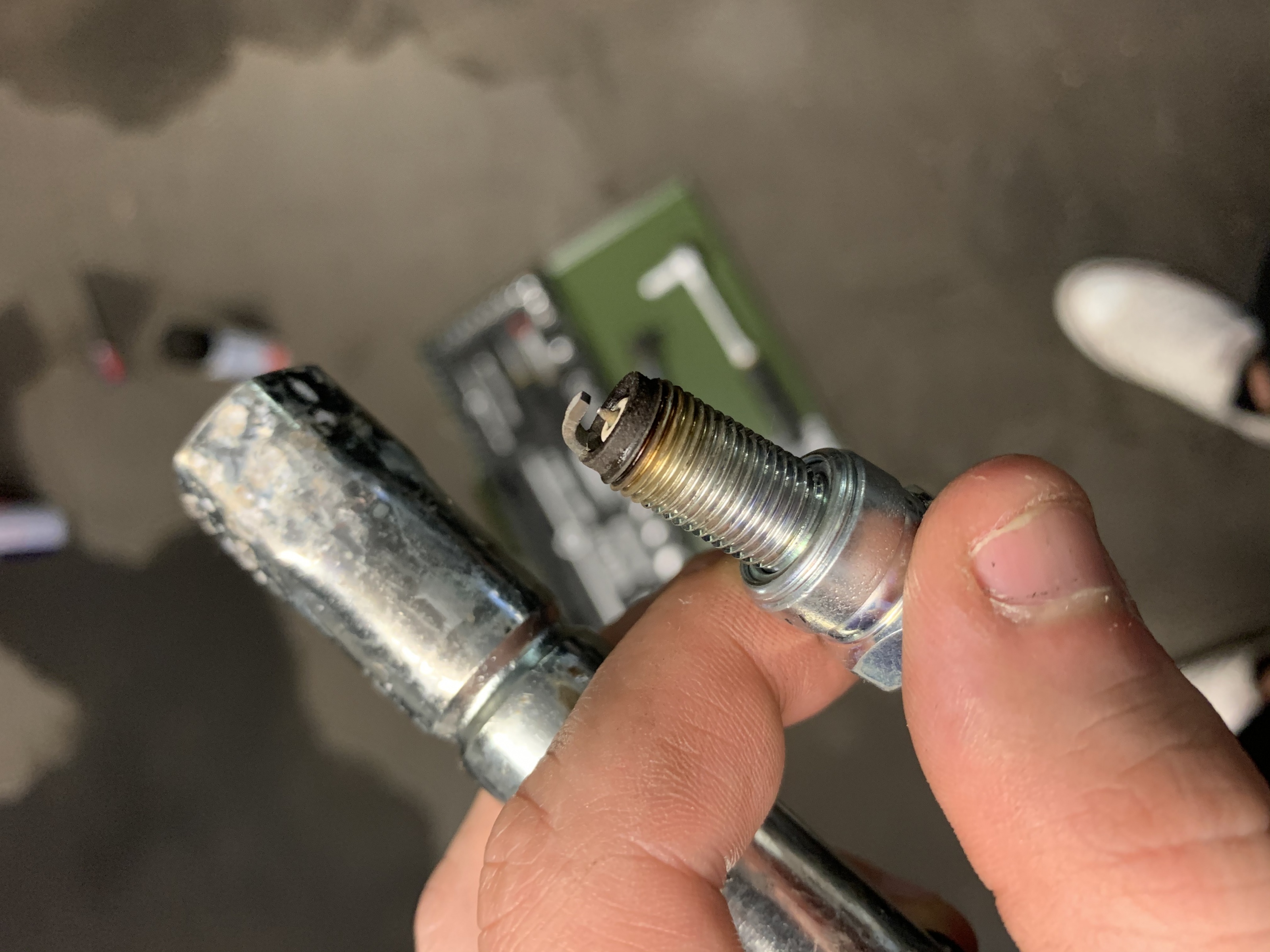

Moin,
wollte vor kurzem Zündkerzen wechseln, wusste aber nicht, dass ich Iridium drin hatte. (So gekauft)
Habe eine rausgeschraubt.
Sieht folgendermaßen aus:
Habe den dann wieder reingeschraubt, weil sie erst 2018 gewechselt wurden und dann keine 10.000km gelaufen sind, eher deutlich weniger.
Mit freundlichen Grüßen

Die Zündkerzen sehen topp aus. Sind aber nach 12.000 km zu wechseln!
nur deine Daumennägel sind viel zu kurz abgeknabbert:eek::D

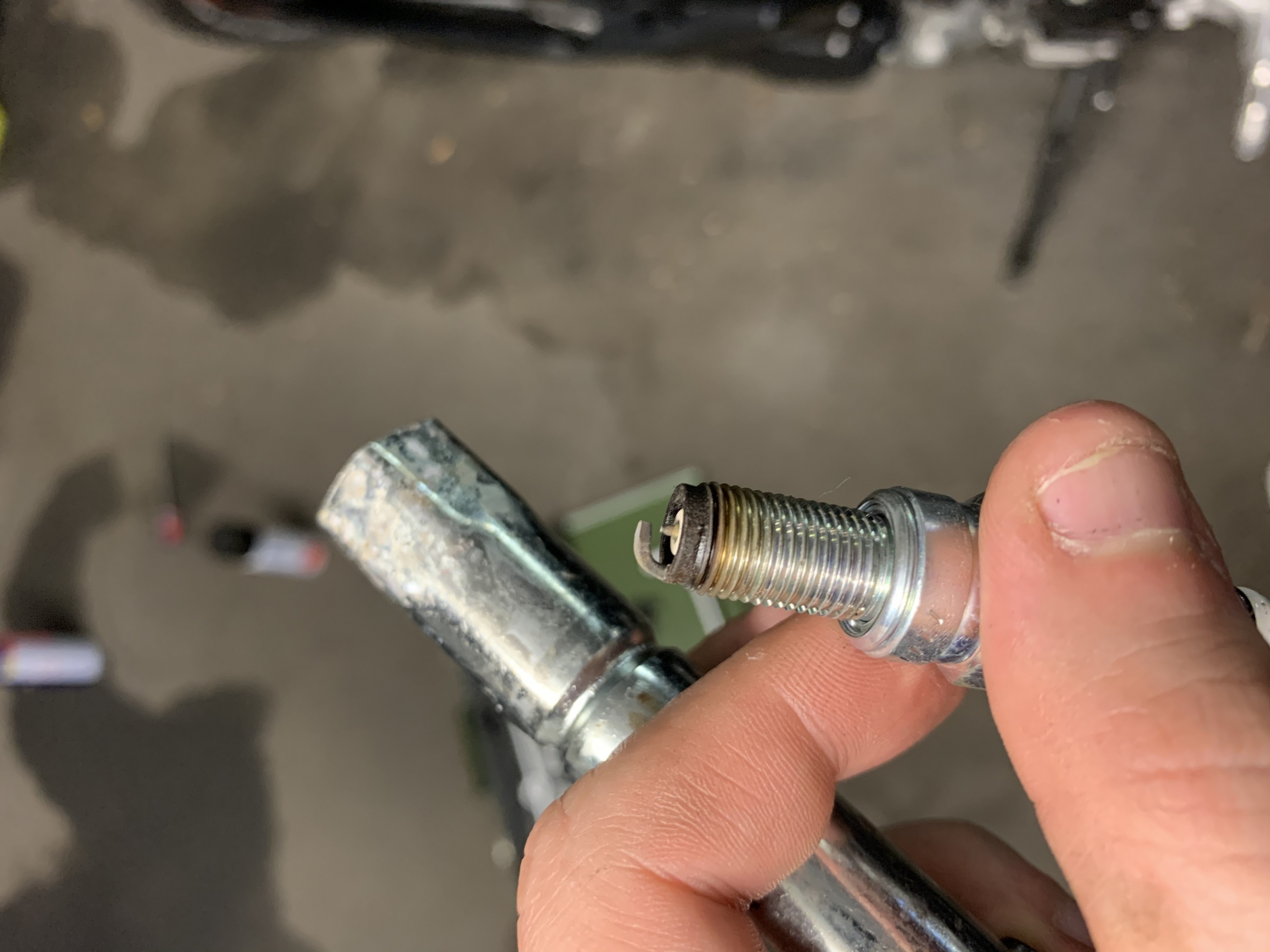

Moin, ne Frage:
Im Werkstatthandbuch steht, wenn die Elektrode weiß ist, soll ich Cold Type nehmen, also NGK CR10E, wie würdet ihr die Elektroden beurteilen? Oder soll ich einfach CR9E nehmen?

Hallo. Welche Maschine fährst Du?
Auf dem Photos sehen die Kerzen Top aus. Bleib bei CR9E Oder CR9EIX.
Experimente mit Wärmegraden ist eher was für die Renne,schön einseitig weil alles oben.
Du brauchst aber für das ganze Drehzahlband.
Fährst Du einen anderen Auspuff und Luftfilter??
Und BITTE: Schraub die Kerzen nicht trocken ein. Kupferpaste, Antiseize, egal . Ein wenig um das Gewinde verteilen und gut.

Fahre ne GSX-R 600 K6 mit nen Hurric Supersport Auspuff. Luftfilter original.
Wie würdet ihr den Verschleiß bewerten? Sind Iridium-Kerzen, ich weiß aber nicht genau, wie viel die schon gelaufen sind.
Auf jeden Fall keine 12.000 km

Hi, S4buteur!
Deine Iridiums sind OK. Schmeiss noch mal eine Fühlerlehre durch.
Der Elektrodenabstand sollte bei 0.7 mm liegen.

Danke, werde ich machen.
Wie lange halten die Iridiums denn im Motorrad? Im Auto ja ewig.

Hi.
Locker 30000 und mehr. Hängt aber auch von einigen Faktoren ab. Und vor Materialfehlern ist man nie gefeit.
Generell sollte man am Ende der Saison mal einen Blick auf die Kerzen werfen dann weiss man auch gleich wie es um den Motor bestellt ist.
Lauernde "Schäden" lassen sich so frühzeitig erkennen.
