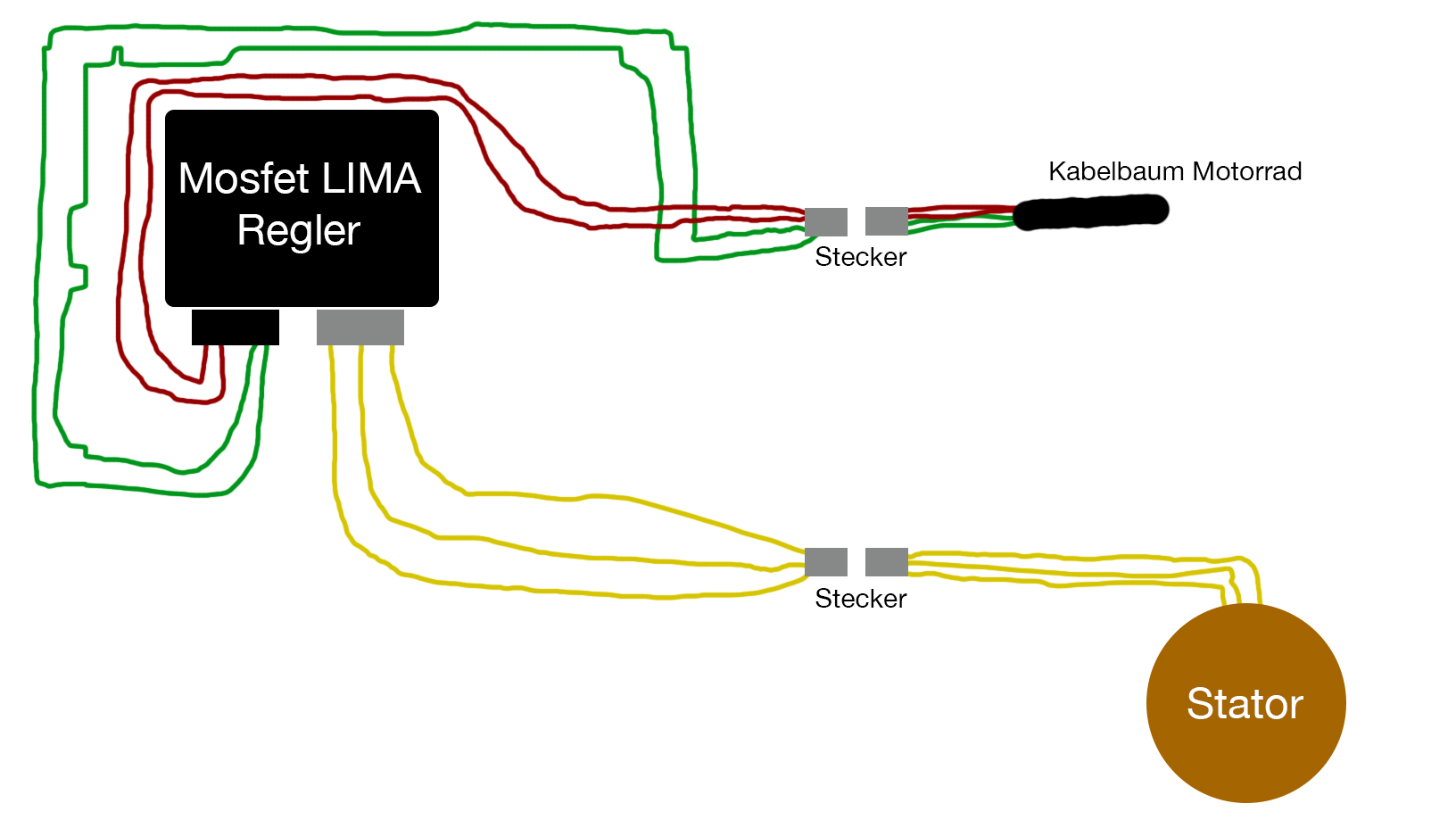

Ich habe nun noch eine Idee. Ich würde gerne wissen ob die Ursache sein könnte,
dass mein Kabelbaum vom Stecker für den Regler Motorradseite (s. Skizze oben rechts)
die Leitung dort vielleicht einen Kabelbruch hat. Sodass + und - vom Regler nicht ankommen.
Wo kann ich da am besten den Durchgang messen? Vom Stecker zur Batterie?
Oder sitzt da noch etwas dazwischen?
Morgen messe ich nochmal Lima und Regler durch nach Anleitung.
Aber angeblich ist da ja alles i.O. deshalb tippe ich auf den Kabelbaum.
Habt ihr sonst noch Ideen, woran es liegen kann?
