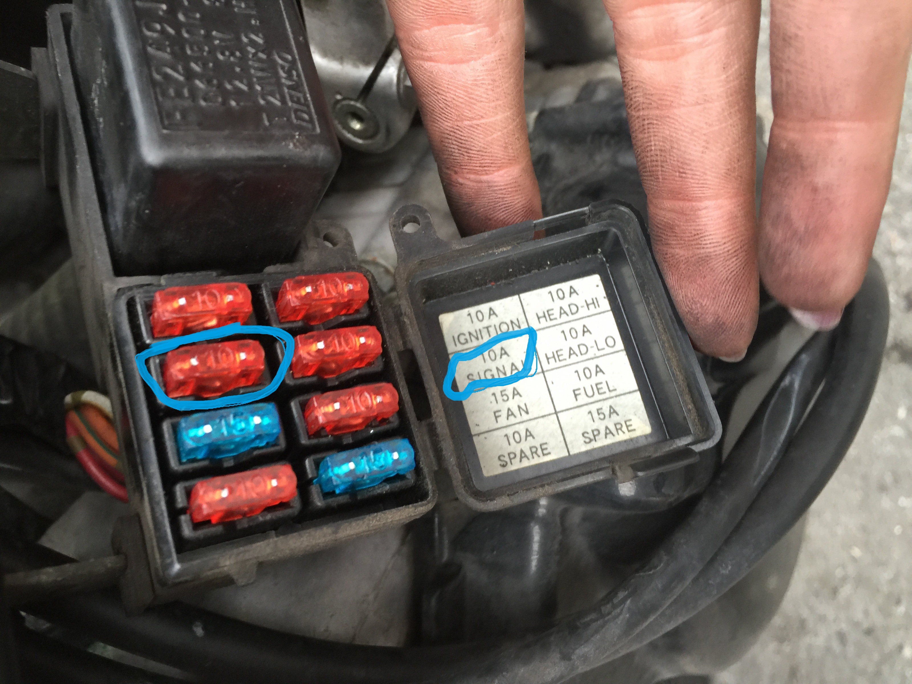

Sicherungen alle geprüft und sogar ausgetauscht -> Keine Besserung

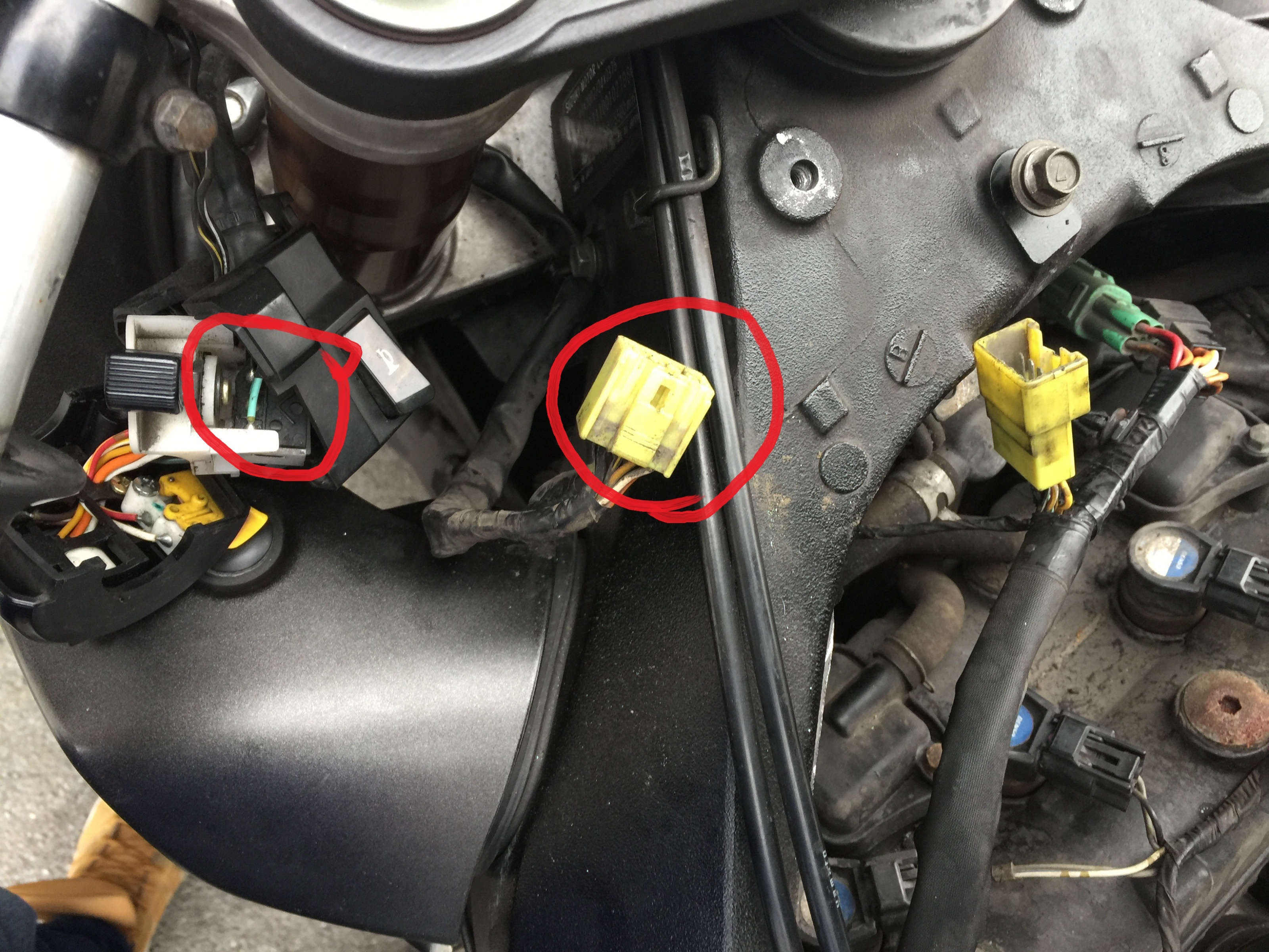

So, zwischen den markierten Verbindungen, gibt es, meiner Meinung nach, Kontakt.
Leider bin ich fast gar nicht weiter gekommen. Zwischen Schalter und ersten Stecker, habe ich allerdings Kontakt gemessen. Erleichtert und betrübt mich gleicher Maßen. Birnen von VO und HI auch noch überprüft, sind beide intakt.
