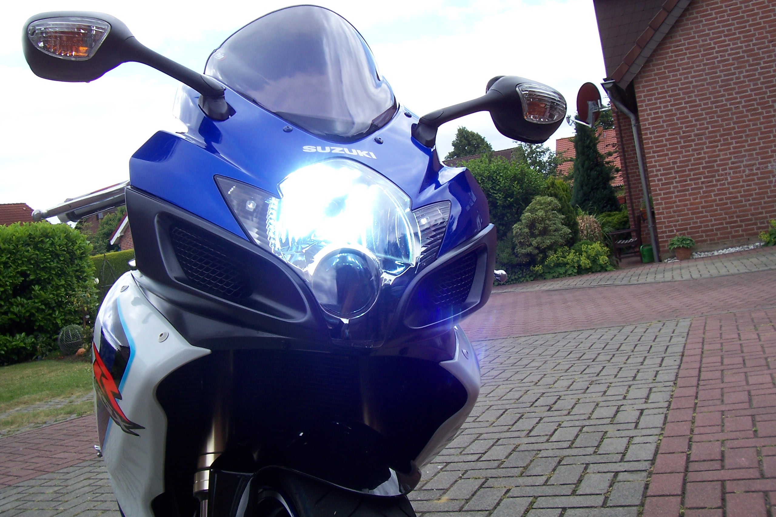

Hast du mal über Xenon nachgedacht...? So ein umrüstkit mit Brenner und vorschaltgerät... habe hier schon einige verbaut, unter anderm ich... es sieht nicht nur besser aus sondern bringt auch was... du wirst besser und eher gesehen und somit wird auf der bahn auch eher platz gemacht ;)
Verboten ist beides... also 100W sowie xenon
hier ein bild von meiner... ist 6000k
