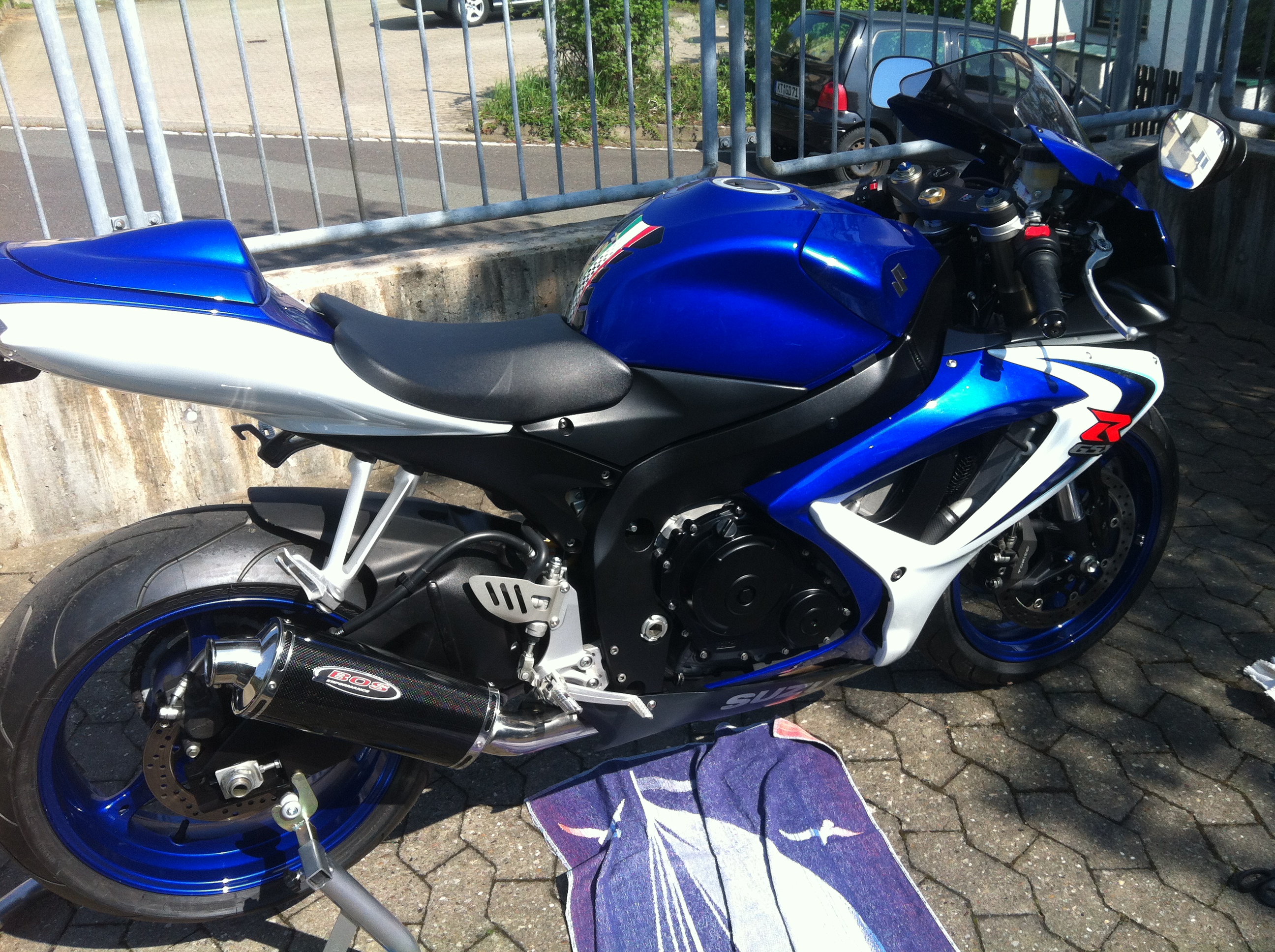

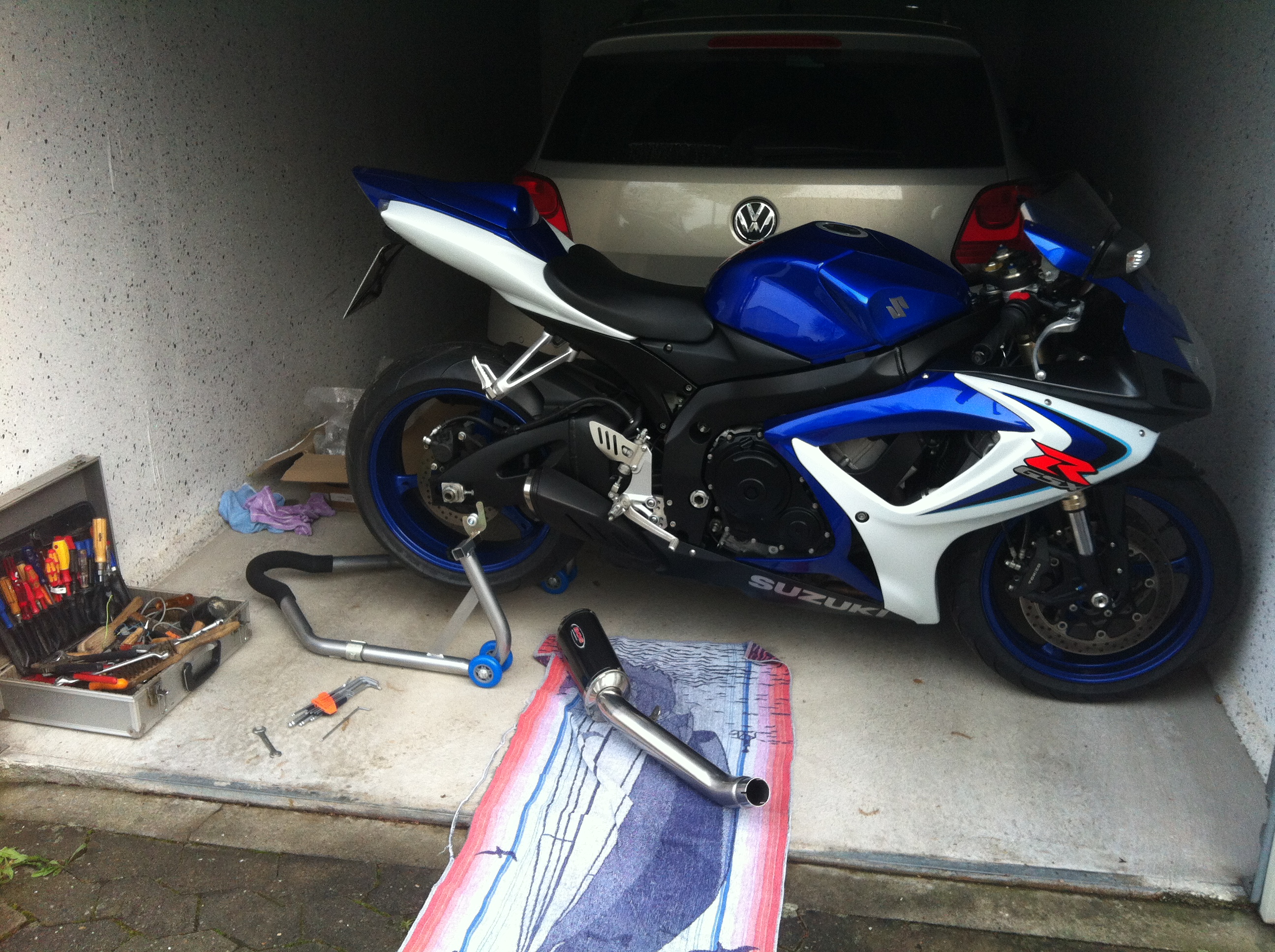

So Vorher - Nacher. Ein großes Dankeschön an phabzon!!
