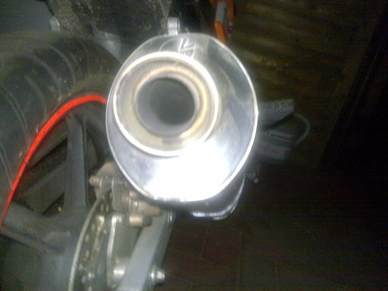

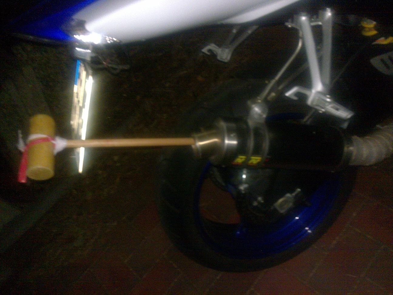

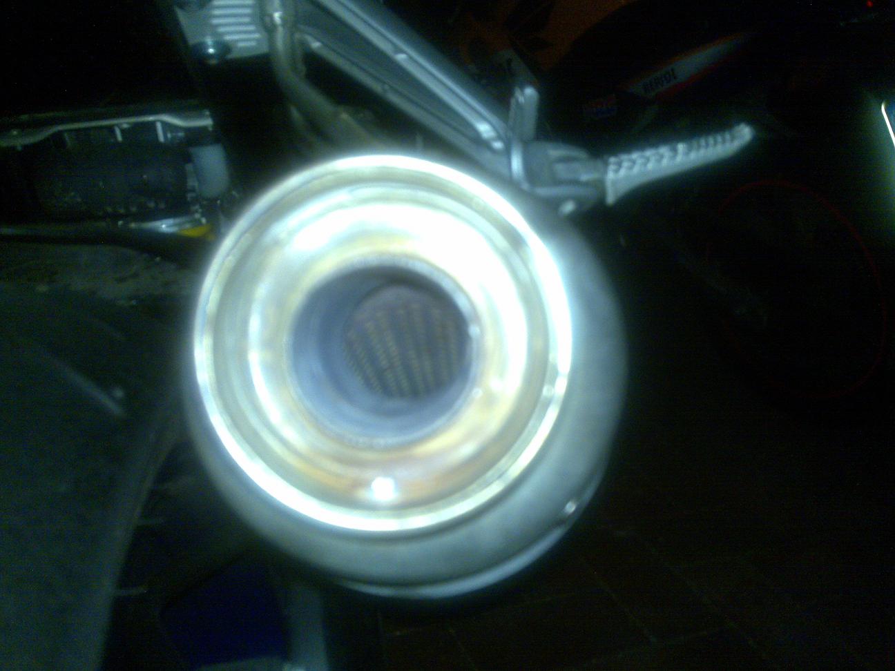

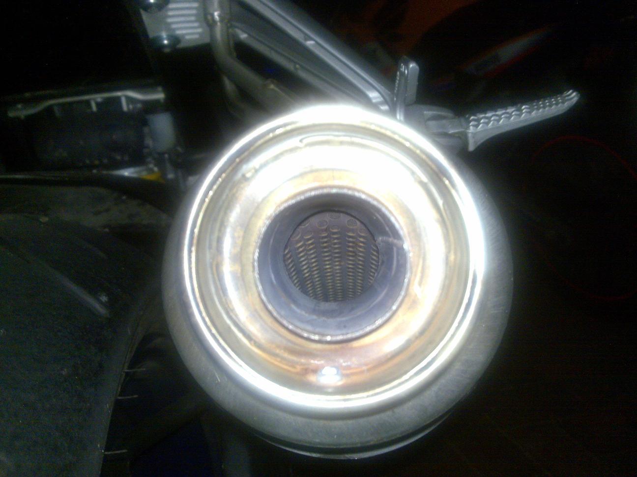

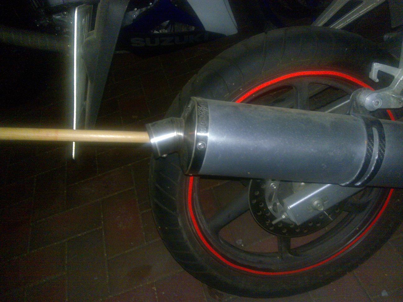

Darüber habe ich mir auch schon gedanken gemacht. Aber ich habe denn mal spaßigshalber das bei meiner CBR ausprobiert. Da Passt trotz Original DB im Leo ein Stab komplett rein. Hatte den Killer da noch nicht draußen, weiß also auch nicht genau wie der aussieht.
Gut beim Mivv ist es einfach nur noch ein durchgehendes Rohr.
Ich mach mal gleich Bilder. Gruß Marc

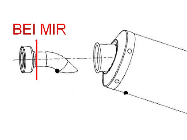

Also der Eater vom Mivv ist um die 3 cm Lang, endet also kurz hinter der Blende.
Hier die Bilder
Wie gesagt, zuerst der Mivv an der GSX-R, dannach der Leo an der CBR
Gruß Marc

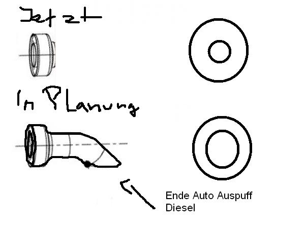

Ich will jetzt bei dem eh abgeschnittenen DB-Killer das Kleine Rohr raustrennen und durch eins mit einem größeren Durchmesser ersetzen.
So das es wieder einigermasen wie ein DB-Killer aussieht.

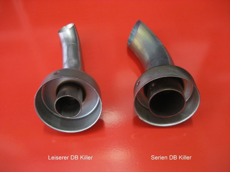

Die Krümmung ist ja leider das Probelm. Deshalb ist es ja nie Idee, von nem Auspuff von nem Diesel, dieses Endstück was so gebogen ist.
Ungefähr so eins sollte es sein, so in die Belde vom Eater einsetzten das es wieder aussieht wie ein original killer. Hat halt nur einen größeren Druchmesser. Es gibt ja bereits auch schon von Mivv, killer mit kleinerm Durchmesser.

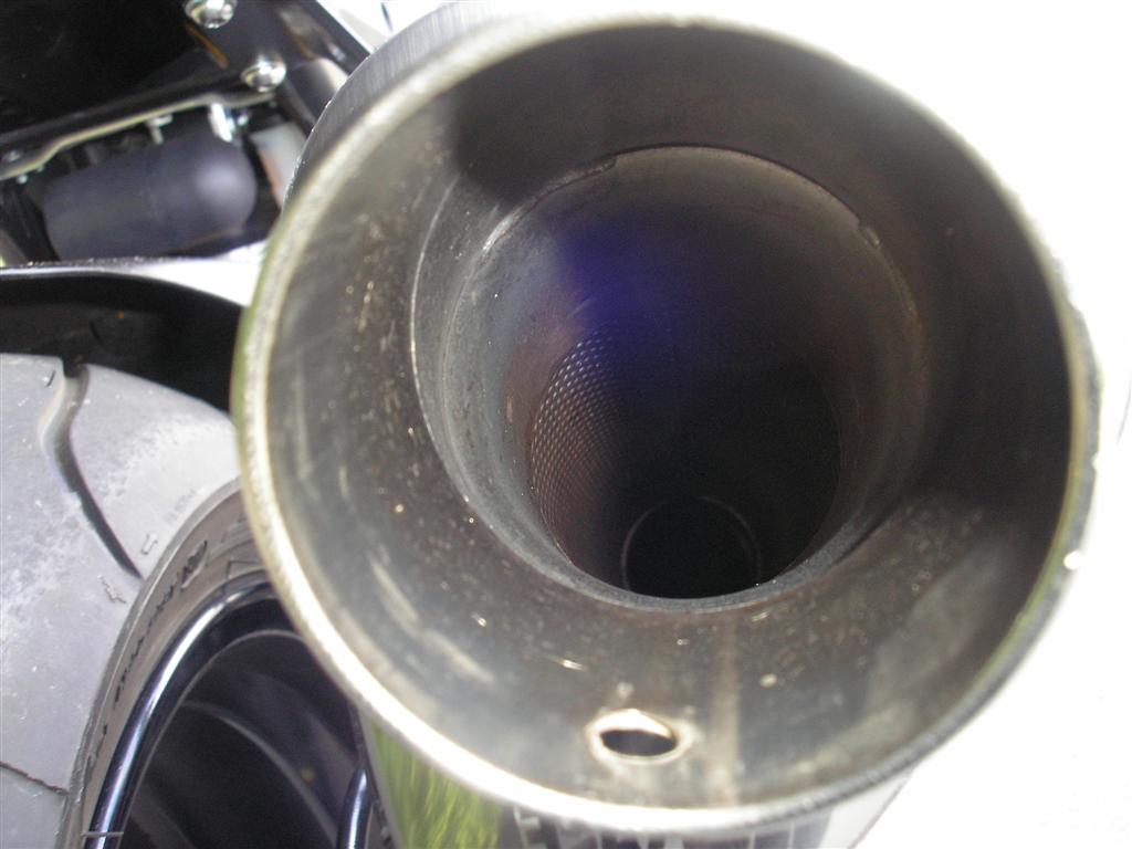

Das wird denke ich früher oder später Auffliegen, habe bisher auch keine Zubehörpötte gesehen wo die Auslassöffnung des Killers genauso groß ist wie der des ESD's.
Bei meinem Yoshi ist der Auslass mit Killer z.B. nur noch halb so groß (hab jetzt nur ein älteres Bild gefunden und keinen Bock jetzt noch in die Garage zu gehen:rolleyes:).
Sinn und zweck von dem Teil ist es ja schließlich das weniger Abgase Entweichen können.

Weil der Auslass ja nur noch Halb so groß ist, will ich einen Größeren Durchmesser haben.
Es gibt von Mivv (Bild 3) einen Leiseren DB-Killer mit einer Kleineren Öffnung. Aber ich will noch eine größere.
Gruß Marc

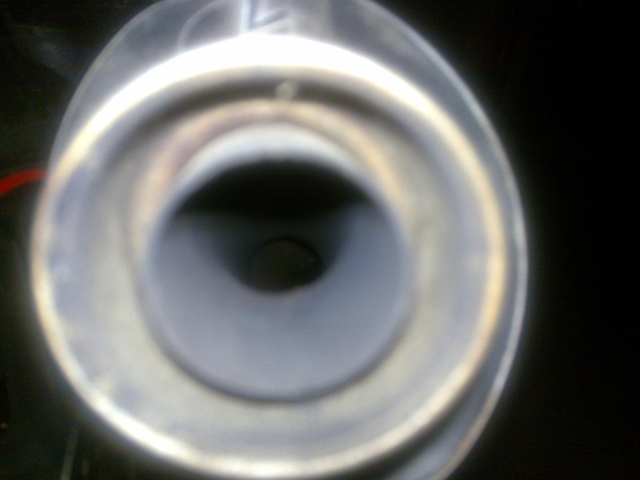

sooo mit o...hab heute mein eater ein bißchen modifiziert , hab ihn gekürzt aber auch nur soweit das es von hinten nicht sichtbar ist (ist jetzt quasi ein durchgehendes rohr drin) der sound ist natürlich nicht als wenn garnichts drin wäre , bin aber so auf der sicheren seite...
