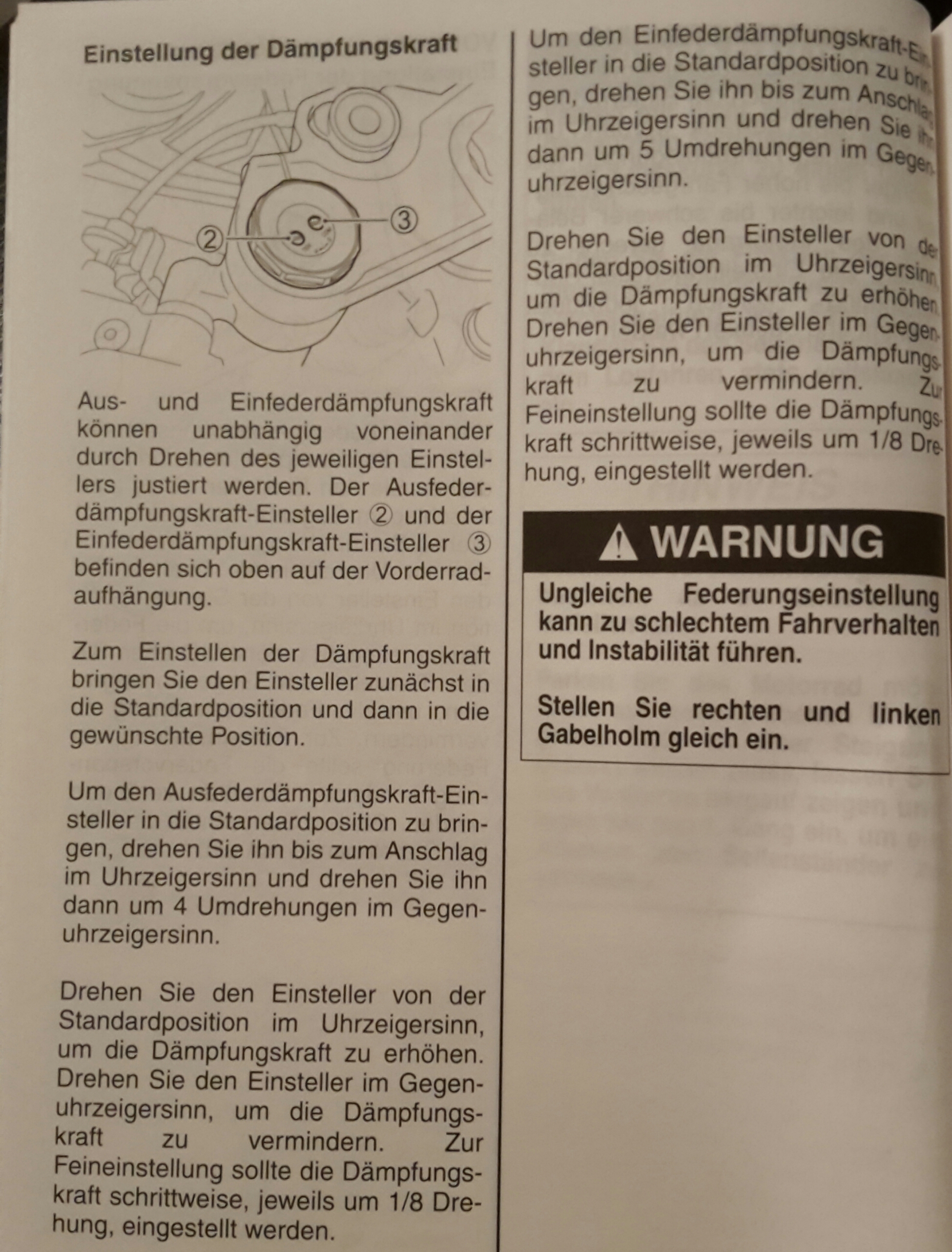

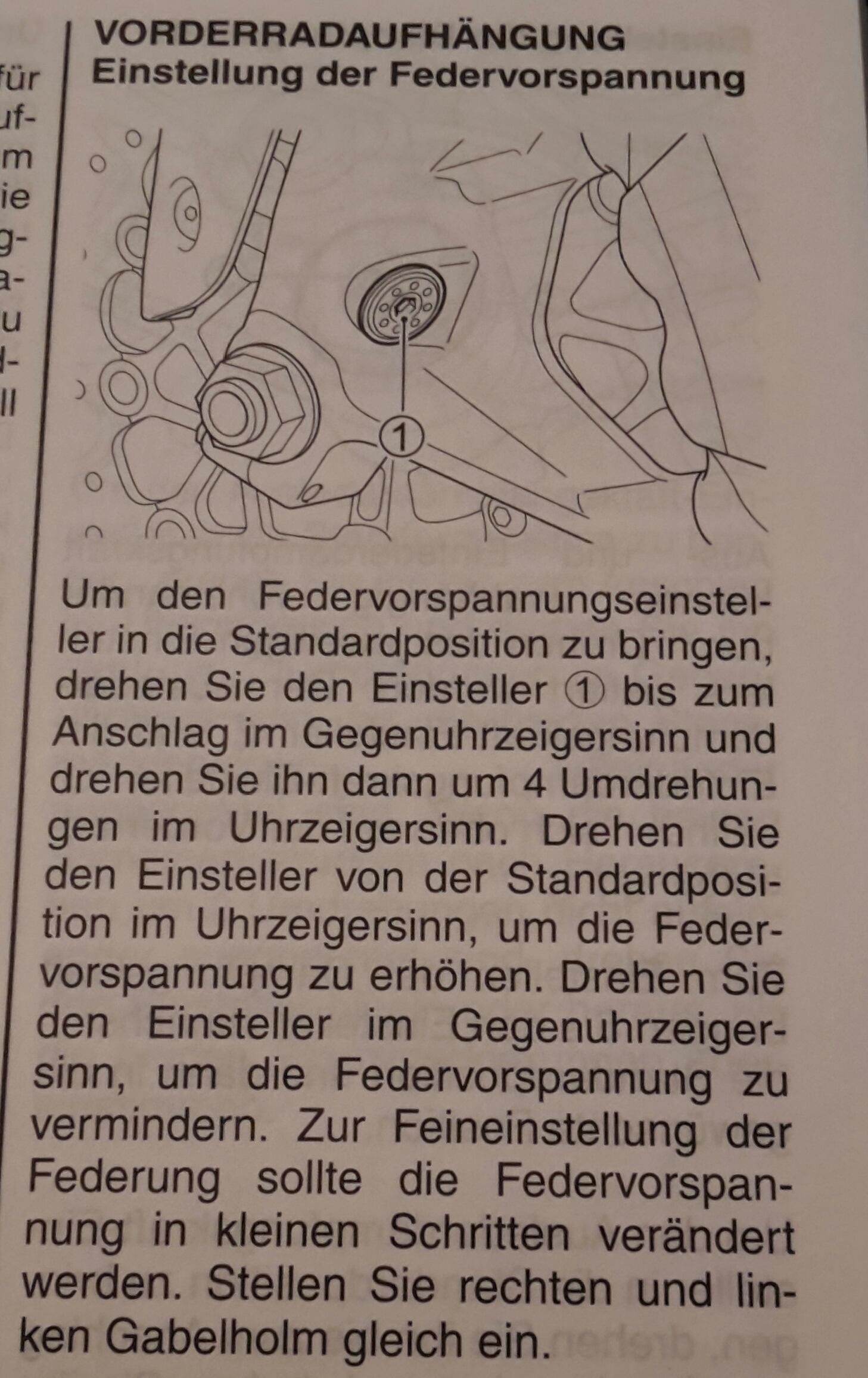

Hallo,
kann mir jemand das Standard Setup (Fahrerhandbuch) von der BPF der 750er sagen?
Vielen Dank und ein schönes WE!

Moin,
hier aus dem Handbuch der 750er L1,
aber die sind ja Baugleich.
Gruß Zort

super, vielen Dank!
