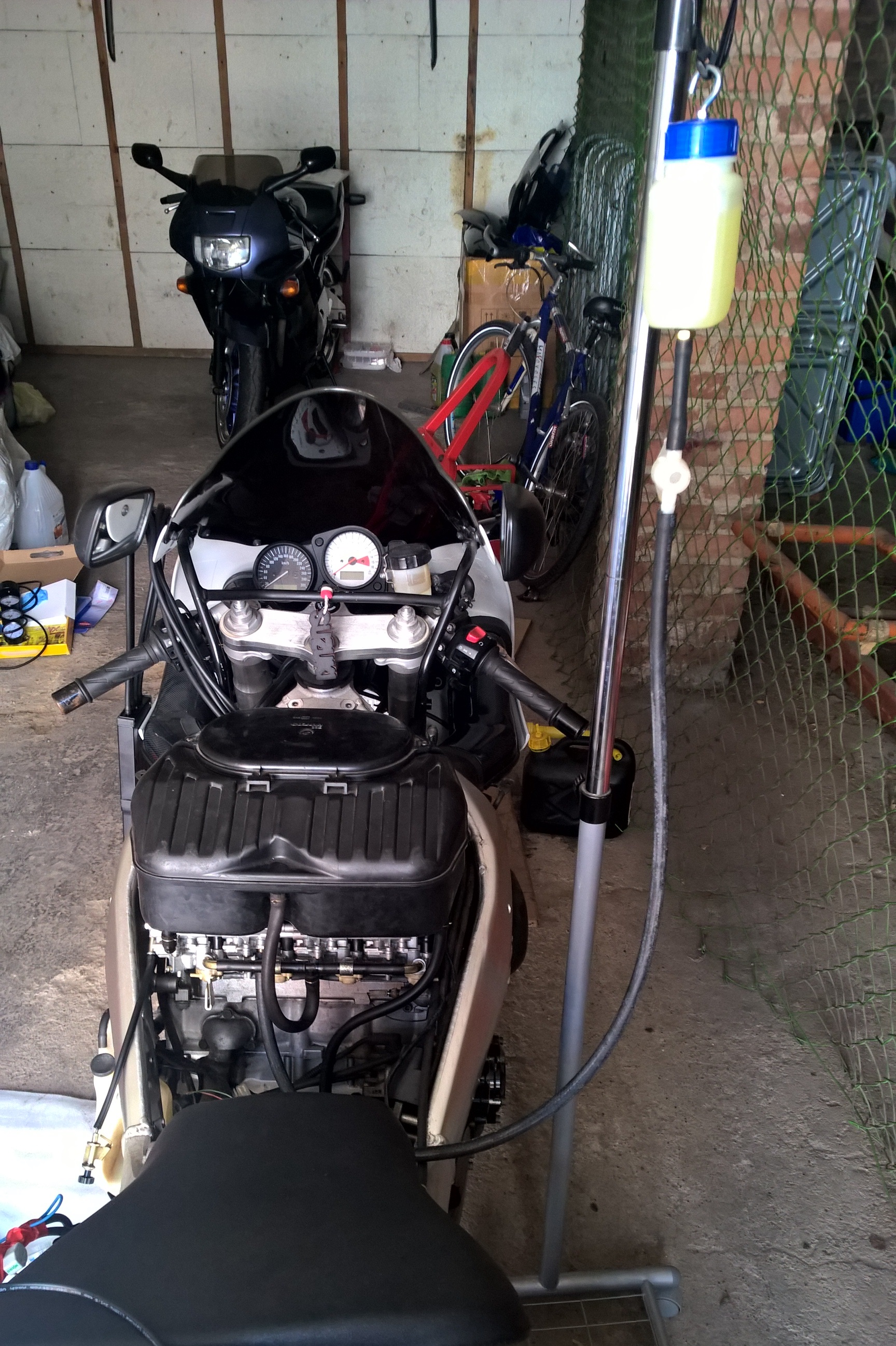

Soooo, Hallo erstmal ;)
Habe heute so viel getestet wie möglich.
Die Drehzahlspinnereien konnte ich heute leider nicht aufnehmen, reiche ich wenn ichs nochmal hab aber nach.
- Falschluft wurde getestet (siehe Video - habe hier deutlich weniger versprüht, als das letzte Mal, da der Luftfilter nicht montiert war)
- Krümmer-Wasser-Test: Alle vier Krümmer sind heiß (Habe anfangs mit der Hand dran gefaßt und sie werden auch ziemlich gleichzeitig gleich warm.
- Gasschieber-Funktionalität wurde auch getestet (siehe Video) (Funktioniert auch bei geöffneten Drosselklappen)
- Benzingeruch im Öl (Ich kann nichts riechen. Man riecht eben den Motor, aber kein Benzin)
- Schläuche sind allesamt i.O.
- Chokeverhalten bei laufendem Motor (siehe Video)
- EDIT: Die Gemischschrauben sind alle richtig eingestellt, das hatte ich selbst auch schon vermutet; habe aber vergessen nach den Dichtringen zu sehen :X
Nicht getestet habe ich:
- Zündspulen und Gleichrichter (habe keinen Spannungsgenerator zur Hand den ich aber brauche)
- Rauchwolken bei Vollgas (Motor stirbt vorher ab)
Video rendert gerade, lade es dann hoch und stelle den Link hier ein. ;)
Versuchsaufbau (nicht auf das Chaos achten! :D) WP_20150825_11_39_21_Pro.jpg

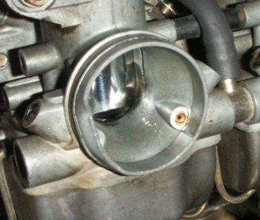

Ist schon blöd - ich weiß.
Bist Du sicher, dass Du beim Zusammenbau der Vergaserbatterie, alles richtig gemacht hast?
Sitzt der auch richtig in den Ansauggummis?
Hier mal ein Foto, von einem Problem dass ich mal hatte bei einem Kollegen Motorrad dass er mir hinstellte und von nichts wußte, außer dass die nicht mehr richtig zieht. Am Ende war der Flansch am linken Vergaser zur Aufnahme des Luftfilterkastengummis eingedellt oder verdrückt, und darüber zog sie Falschluft. Will damit sagen leider auch staune noch heute, dass jemand den Flansch so verunglimpft, und das nicht merkt, man ist vor keiner Überraschung sicher:)
