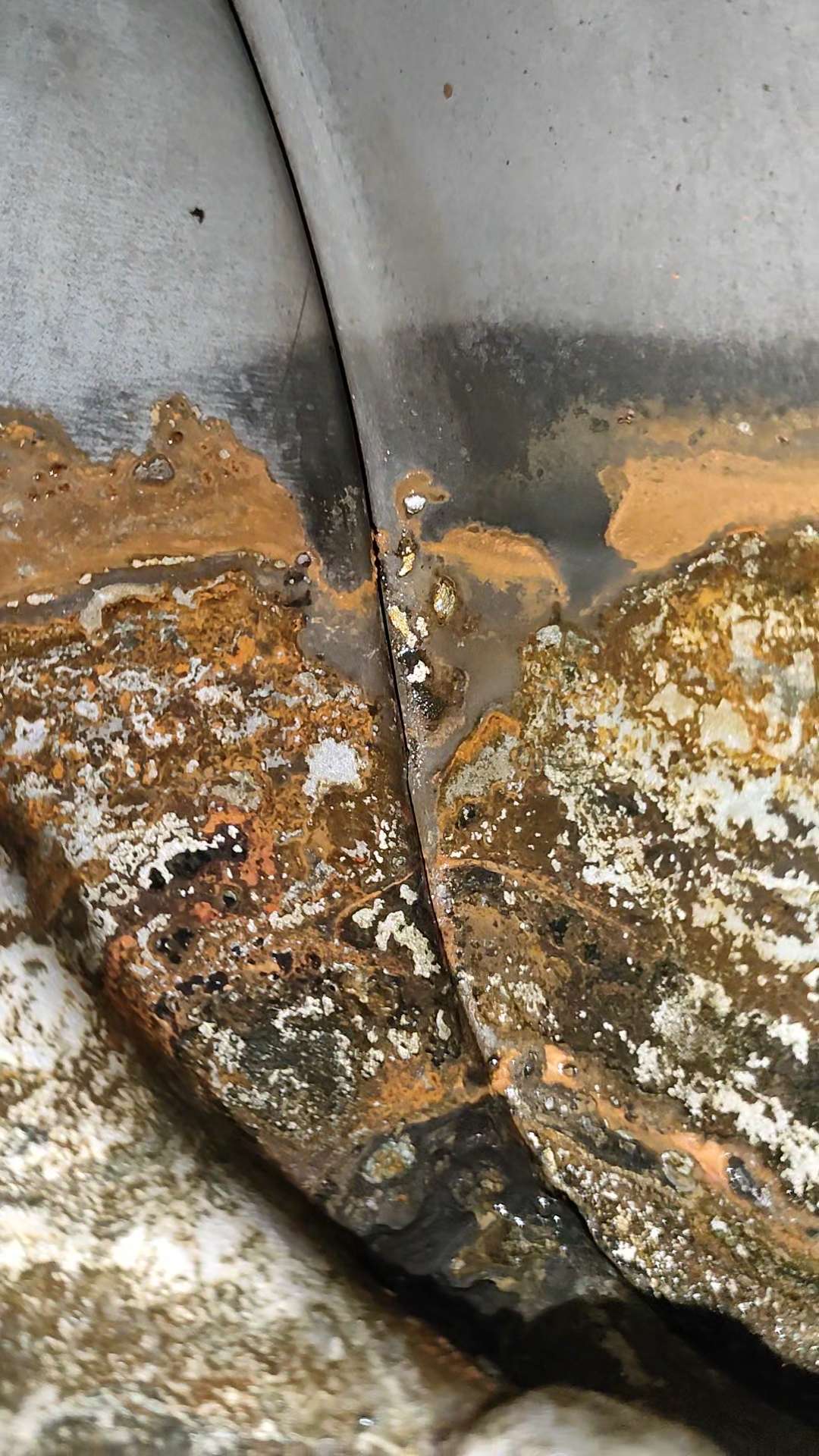

Moin,
Es geht um eine, denke ich mal 96er bis 98er GSRX 750. Papiere hab ich leider noch nicht bekommen, da Vorbesitzer leider verstorben.
Die Stand ne gute Zeit rum, den Tank hab ich schon geleert und ausgebaut.
War ne richtige Benzin, Wasser, Rost Suppe drin.
Nun die Frage wie ich hier weiter mache. Rost lösen ist ja schonmal klar.
Dann wird mir aber erzählt, das reicht. Und ein anderer meint, dannach nochmal beschichten
Da mir ständig was anderes Erzählt wird, frag ich hier lieber mal.
Den Tank zum Fachmann bringen, wäre mir zu teuer.

Ich weiß nicht was ich da genau auf deinem Bild unten sehe.
Auf den ersten Blick sieht es aber nicht so gut aus.
Nur entrosten geht natürlich, so lange es keine Löcher gibt.
Dauerhaft ist die Geschichte aber nur wenn man neu innen beschichtet.
Schau mal bei Amazon z.B., gibt es komplette Sets zum entrosten und beschichten, für wenig Geld.
Ein bekannter Hersteller der gute Ware hat ist "Wagner".

Ah, vergessen. Das ist die Tank Innenseite, habs Handy reingehalten.
Der Rost geht zu nem guten drittel hoch.
Löcher gibts soweit noch nicht, da scheint noch gut Material übrig zu sein. Hoffentlich auch nach dem Entrosten.
Aktuell geht ja nur drum das die wieder anspringt.
Also könnte ich z..b einfach mal Entrosten und z.b. in 4 Wochen nochmal das Wagner Zeug rein., natürlich mit entsprechender Vorbehandlung.

Ja, nur loser Rost muss komplett weg.
Es gibt auch von Wagner einen Benzinzusatz, "Bactofin", welcher ein weiterrosten unterbindet.
Früher hat man gehacktes Auswuchtblei benutzt, dann schütteln, lange schütteln, am besten mit einer Vorrichtung welche den Tank automatisch ein paar Stunden dreht, da dies anschließend noch zu einer Verbleiung der Oberfläche und erweitertem Rostschutz führt.

Nun, wenn man es perfekt machen will, benötigt man zwei Schritte.
Zuerst wird gestrahlt, aber mit Sand, da wir keine Oberflächenverdichtung wollen, sondern eine Aufrauhung und ein restloses entfernen von Rostnestern.
Danach kommt eine chemische Rostentfernung, um Rostnester in z.B. Entlüftungskanälchen und für den Strahlsand unzugänglichen Ecken und Kanten zu entfernen.
Erst danach wird dann auf diese aufgeraute und entrostete Fläche eine Versiegelung aufgetragen.
Wird das schlampig oder unvollständig gemacht, kann es zu einem weiterrosten oder sich ablösen der Versiegelung kommen.
Ein typisches Fehlerbild dafür ist großflächig abgelöste Versiegelung, eine echte Sauerei, dann kannste dir nen neuen Tank besorgen.
