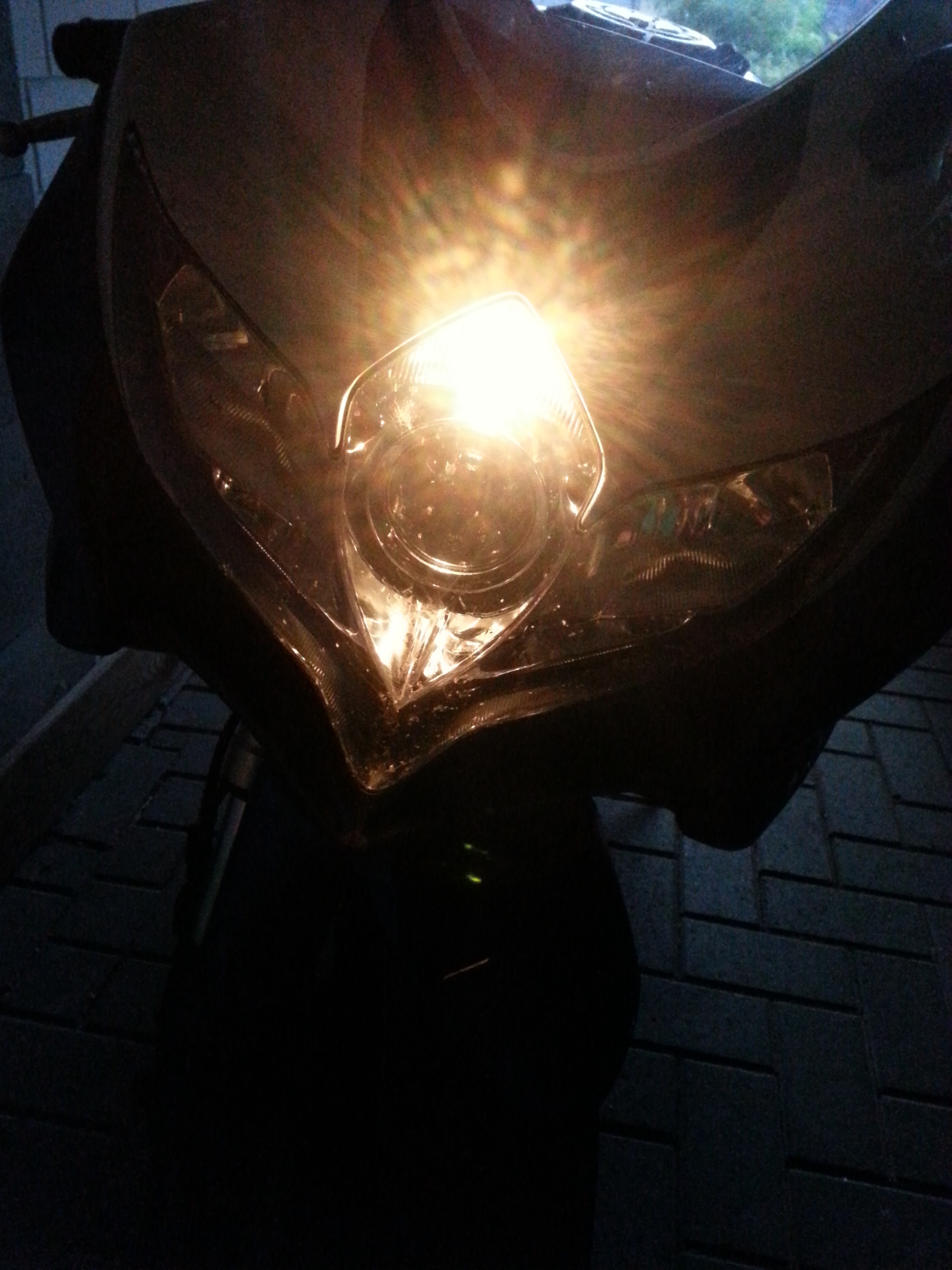

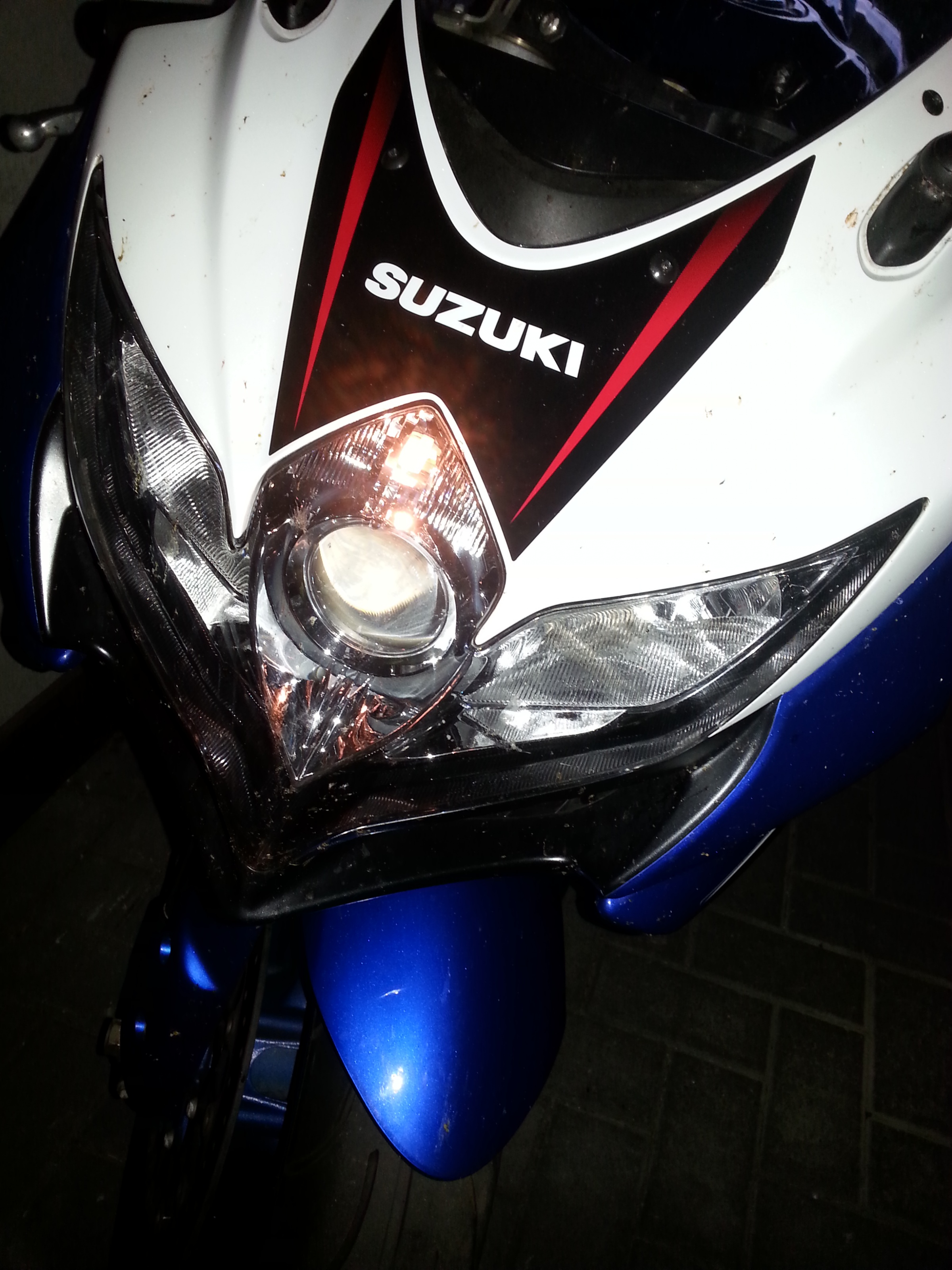

Moin Moin,
wie auf den Bildern zu sehen, ist mein Abblendlicht kaputt bzw. die Birne.. Standlicht ist ok xD
Muss ich dafür alles auseinandernehmen oder gibt es eine ganz simple Lösung, die Birne zu tauschen?
Kann mir zudem auch gleich jemand verraten, welche Birne da reingehört? Bin heute Morgen mit Fernlicht zur Arbeit gefahren :>

H11, 55Watt
Tacho entfernen (nur sichbare Schraube entfernen, mit etwas Geschick aus den Gummistopfen ziehen, Steckverbindung lösen)
Dann hast Du freie Sicht auf die Ablendlichtfassung. Stecker Ab...links drehen und du hast die kaputte Lampe in den Händen...Zusammenbau in umgekehrter Reihenfolge.
Zu finden im WHB unter 9B-1 ff. oder eben im Handbuch.

Wunderbar, danke dir
