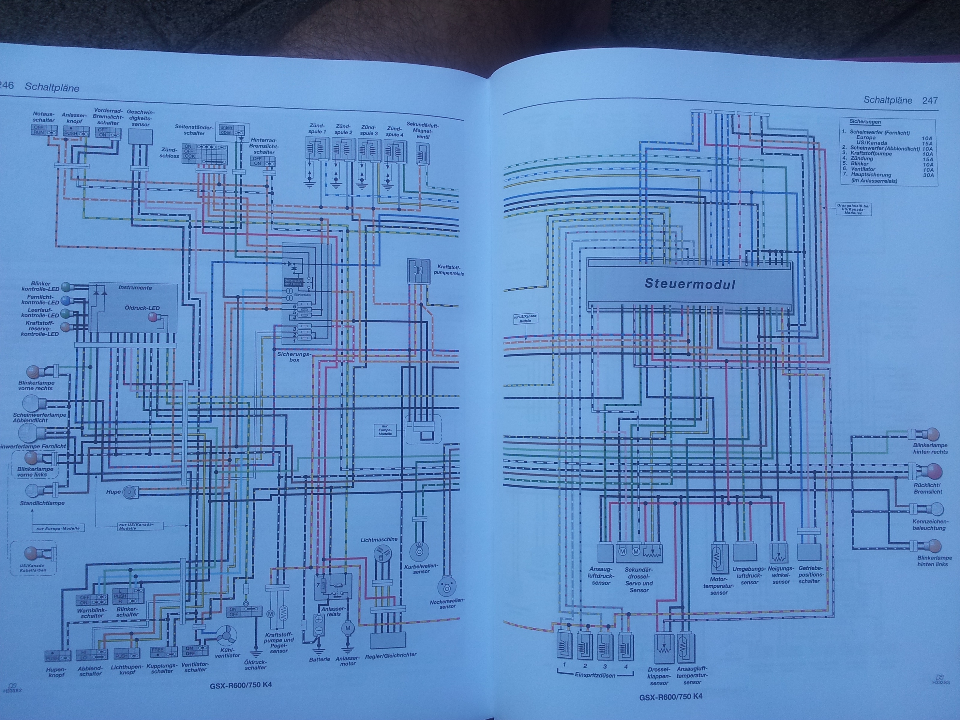

Hallo liebe Gemeinde,
also seit 2 Wochen haben ich ein Problem mit meiner Gixxer 750 K4. Mir ist während der Fahrt Abblendlicht und Fernlicht aus gegagen. Fernlicht war eingeschaltet und das Blaue Licht im Tacho ist auch aus gegagen.
Naja dachte Lampen kaputt, naja dem ist nicht so!
Lampen durchgemessen haben alle Durchgang, Sicherrungen gecheckt auch ok, Durchgang auch vorhanden.
Jetzt bräuchte ich nur einen Schaltplan um zu messen können, wann und wo auf welchem Kabel Durchgang herschen muss.
Denn auf meinem Lichthupenschalter ist permanenter Durchgang obwohl nicht betätigt!!
Kann mir jemand irgendwie helfen?
Am besten nen Schaltplan, hab beim Suchen bis jetzt nur auf Englisch ein "service-manual" gefunden. Leider ist das schlecht eingescannt und ein Schaltplan ist leider auch nicht drin, sondern nur ne Möglichkeit die Schalter zu messen.
Hat jemand von euch einen Tipp? Denke der Suzukihändler wird mir keinen Schaltplan geben.
Danke für jede Antwort.

Bitte schön...:)

Dankeschön!
Dann habe ich ja jetzt was zum suchen nächste Woche :D

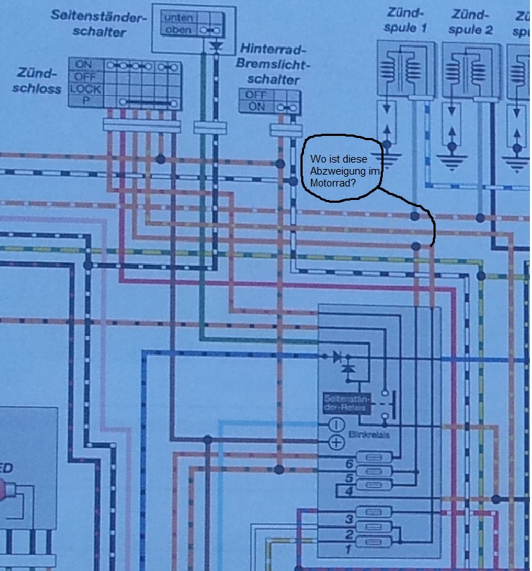

Dank des Schaltplans habe ich den Fehler nun gefunden.
Es ist eine Abzweigung nach dem Zündschloss zum/im Sicherrungskasten.
Vielleicht kann mir jemand von euch sagen wo diese Abzweigung ist?
Habe es auf dem Schaltplan makiert!
Denn an meiner GSXR geht nur 1 Orangenes Kabel in den Sicherungskasten obwohl es laut schaltplan 2 sein müssten.
Überbrückung des Sicherrungskastens haben wir gemacht und siehe da des Licht geht.
Also weiß jemand ob diese Abzweigung im Sicherrungskasten ist?
danke für jede Antwort!
