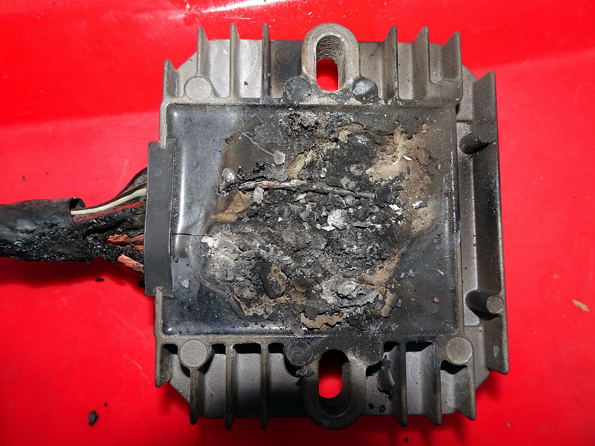

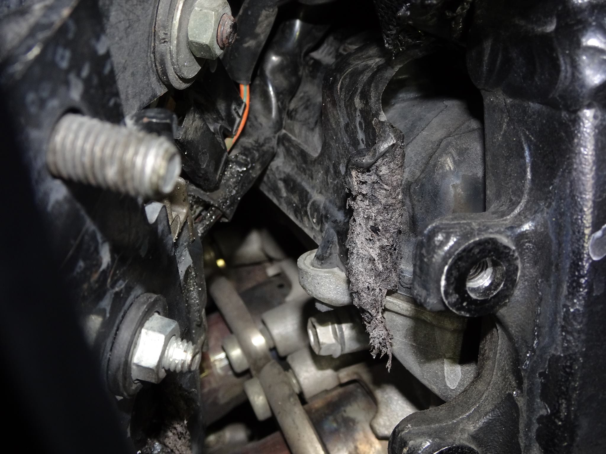

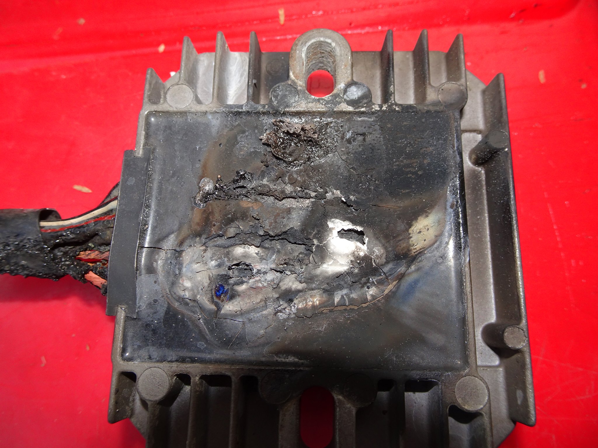

Vergiss den orignal Regler, das ist einer wo Thyristoren verbaut sind, die im Regelbetrieb, also wenn die Batterie bereits voll ist und die Ausgangsleistung der Lima heruntergeregelt werden muss durch ihre hohe Durchflussspannung von 1-1,5V und mehr, und dem hohen Strom von 20A pro Phase extrem viel Hitze erzeugen und abführen müssen. In der Regel 60W+.
Die Lima wird in ihrer Ausgangsleistung durch die Last auf den Phasen reguliert, d.h. sie hat nicht bei jeder Belastung 300W. Damit die LIMA 0W Leistung produziert, was bei einem vollen Akku theoretisch sein sollte, müssen die Phasen kurzgeschlossen werden. Umso besser dieser Kurzschluss ist umso weniger Energie wird im System verbraten. Bei einem idealen Kurzschluss sind das 0W. Bei einem nicht so idealen Kurzschluss, wo der Regler durch die Thyristoren noch 1-1,5V Spannungsabfall zulässt gibt die Lima 60W aus, die dann vom Regler in Wärme umgesetzt werden müssen.
Daher würde ich dir raten einen MOSFET Regler zu bestellen. Dieser kann den besagten Kurzschluss fast ideal herstellen, und produziert im Regelbetrieb fast keine Verlustleistung (im einstelligen Watt Bereich). Damit kann der Regler dann auch am vorgesehenen Platz verbleiben und es gibt keine Überhitzungsprobleme mehr, da der Regler selbst eine vernachlässigbare Verlustleistung in das System einbringt. Ich verwende für meine GSXR 750 K7 einen Shindengen FH20AA, nachdem der Originalregler während einer Tour im wahrsten Sinne des Wortes zu brennen begonnen hat. Hätte ich da keine Wasserflasche mitgehabt, wär mir wahrschleinlich das Motorrad gleich mitabgebrannt, weil gleich in der Nähe mehrere Kunststoffverkleidungsteile sitzen. Der FH20AA kostet ca. 100€ und du bekommst Adapterkabel für deine Maschine gleich dazu.
Weiters würde ich dir raten, bei Zeit auch die Batterie zu tauschen, weil 17V auf der Batterie und das längere Zeit beschädigt diese durch die Überladung. Wie ich schon geschrieben hab darf die Batterie max. 14,5-14,7 haben.
Anbei noch ein paar Bilder vom Originalregler nach dem Selbstzerstörungsmodus :)
Alter Falter... Da haste aber nochmal Schwein gehabt.
Bei meiner K7 wurde der Kostenfrei getauscht und vorne über dem Wasserkühler montiert. Da stört er nicht und bekommt genug Luft ab.
