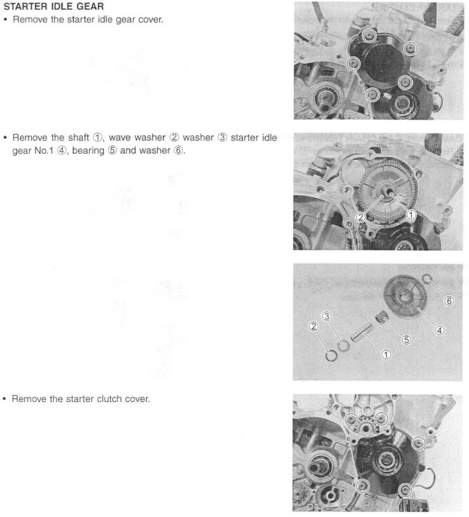

Ich habe das Problem, dass der Deckel des Anlassers bei mir undicht ist.
Ich habe alle Schrauben gelöst und den Oberen Deckel mit dem Zahnrad ausgebaut,
jetzt hab ich leider folgendes Problem :D ich bekomme den Deckel nicht an, irgendwo klemmt es noch, aber im Oberen bereich.
Bei dem Anhang hab ich bei bild 1 den Kleinen Deckel abmontiert, Bild 2 + 3 Alle Teile rausgeholt Bei bild 4 sind alle Schrauben weg aber der Deckel lässt sich trotzdem nicht abziehen

Da müssten buchsen drin sein also mit sanfter Gewalt und schön plan abziehen.
kevin2310
kevin2310
03.11.2015
308
Bietigheim-Bissingen
Suzuki Gsxr 600 K3
hat geklappt.. aus dem Anlasser geht ja noch eine Welle raus der mti einem O-Ring den Deckel abgedichtet, da war es am schwersten.
Man muss halt hebeln, aber läuft ist dicht und alles passt^^
