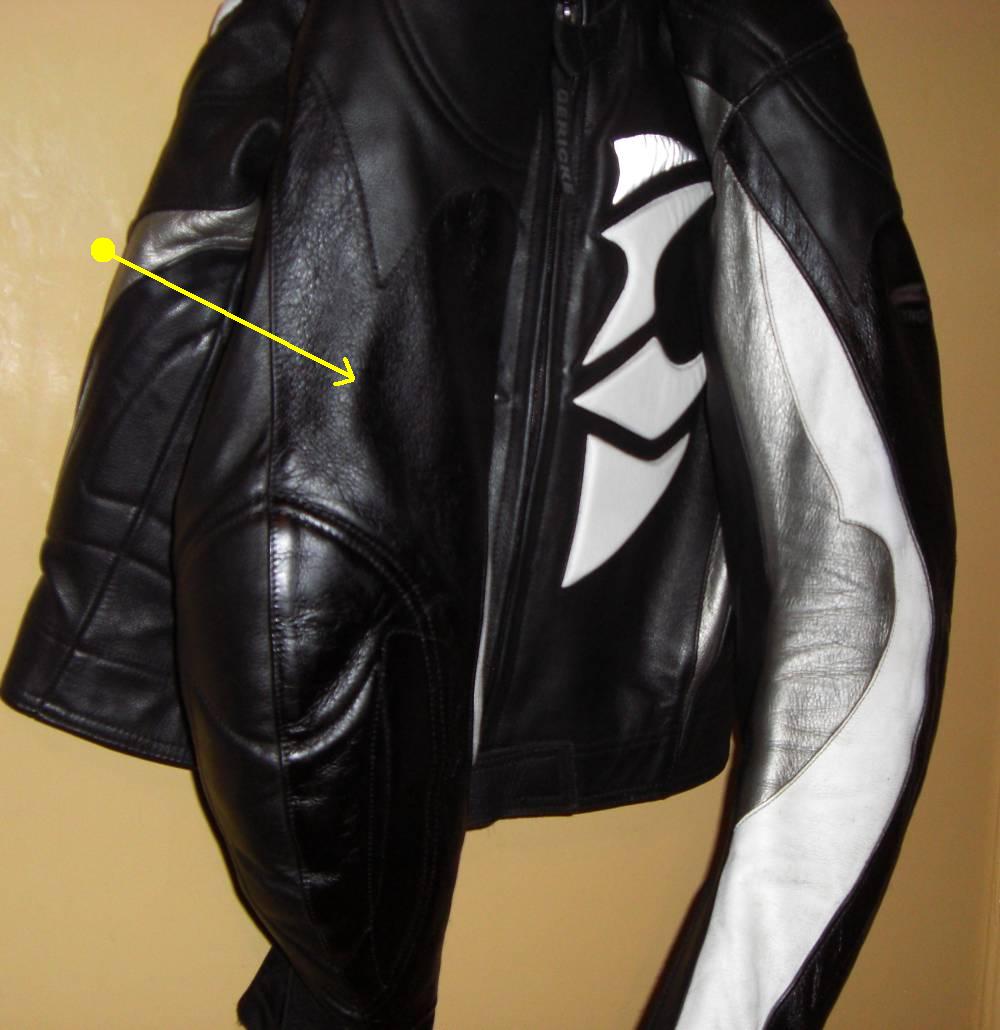

Moin,
habe heute den besagten Morello Schwärzer genommen um ehemals silbernes Leder auf meiner Kombi zu Schwärzen. Hab die Farbe zuvor mit Aceton möglich gut weggerubbelt und die Fläche damit entfettet - dann direkt den Schwärzer aufgetragen. Kurze Zeit später hab ich die Stellen schon mit Lederpflege poliert (nehme immer Bienenwachs oder Olivenöl mit Baumwolltuch).
Ich bin super begeistert. So geil geworden! Super abriebfest, knickfest... sieht eig aus wie neu! Achtung: Das schwarz wird glanzend - damit hatte ich nicht gerechnet aber sieht geil aus, schöner Kontrast zu den seidenmatten anderen Teilen.
Habe mir direkt Morello silber und pflegeweiss bestellt - mal schauen was draus wird =)

Jo gerne, hier!
Der gelbe Pfeil zeigt die gefärbte Fläche mit Morello Schwärzer. Zuvor war dieses ganze Lederstück wie das andere Lederteil, im Bild zu sehen. Applikationen sind schon ab, hab schon Termin beim Schneider =)
