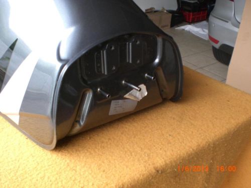

Ich fahre eine Gsx r600 SRAD Bj 98. Ich benötige einen neuen Tank. Ich habe jetzt einen im Internet gefunden. Ist allerdings für eine Gsxr 750 auch Bj. 98. Verkäufer meint der sollte auf jeden Fall passen. Allerdings hat der Tank von der 750er drei Schlauch Ausgänge. Er meinte der dritte Ausgang soll ich "blind" machen. Bei meinem jetzigen Tank sind nur zwei Ausgänge..
Könnt Ihr mir vielleicht mitteilen, ob er Verkäufer recht hat und der Tank auch auf meine 600er passt.
Danke & Gruss

N
Nitro Chris
25.06.2011
5.870
Schreib zur Not Chef Koch mal per PN an wenn dir hier keiner eine Auskunft geben kann.
Der sollte es wissen :) .
