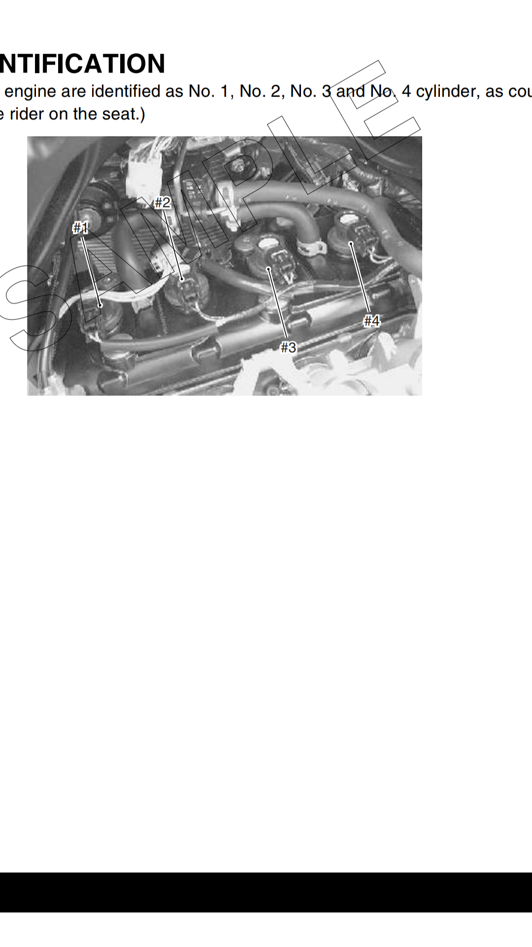

Gehe davon aus das du geprüft hast. Die Zündkerzenstecker in der richtigen Reihenfolge eingebaut?

Screenshot_20181005-220934.pngder ist gut ja aber bin der meinung das das so stimmt lg
