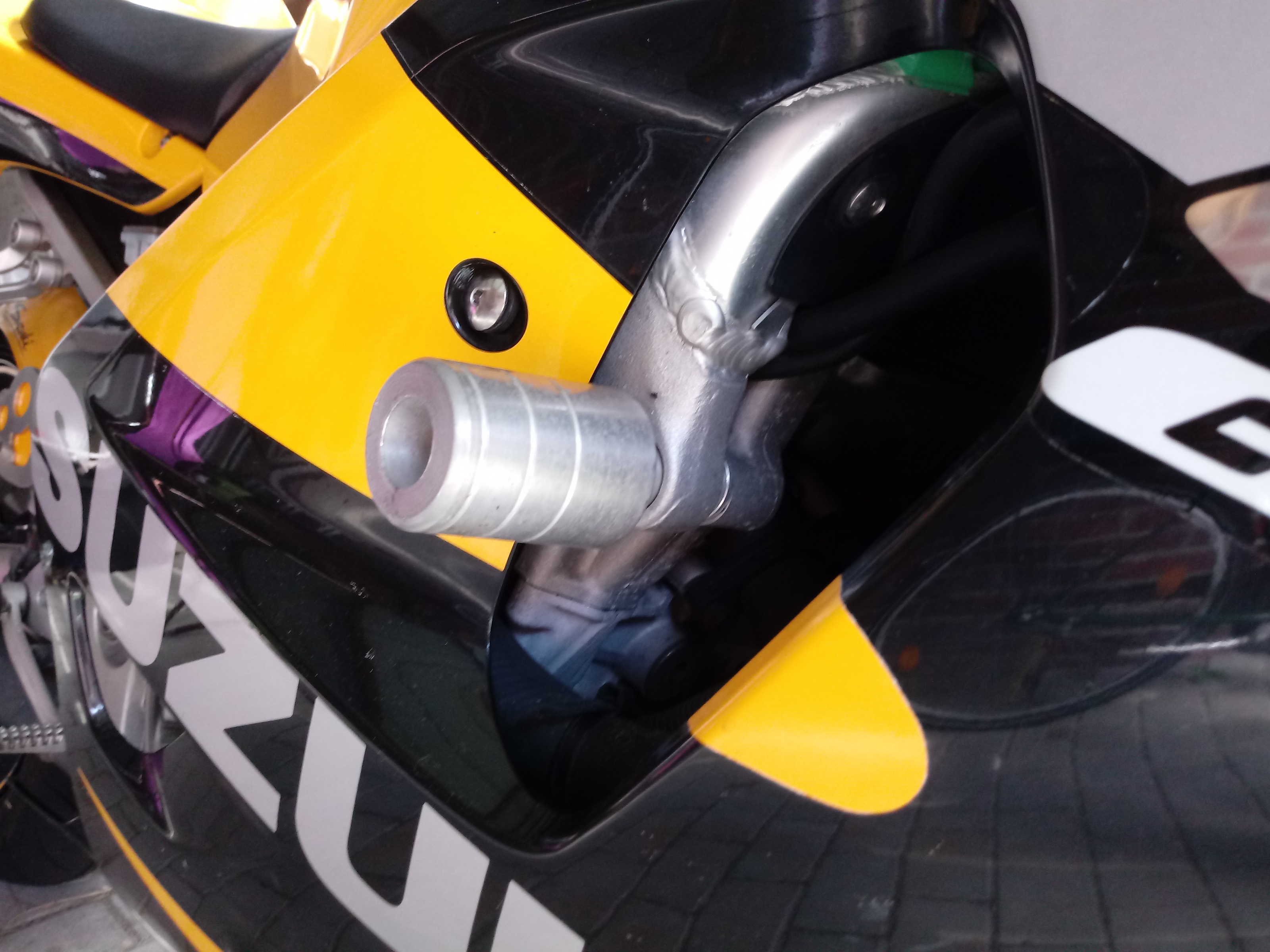

Mein Vorgänger hatte als Sturzpads irgendwelche selbsgedrehten Teile angebaut. Schweinehäßlich und ungesund für den Rahmen.
Heute hatte ich gerade mal die Verkleidung ab, und wollte bei der Gelegenheit die Dinger gleich mal abbauen. Dabei musste ich erstmal feststellen, dass das gleichzeitig die Motorhalterung ist. Vorsichtshalber habe ich den Motor mit einem Wagenheber abgestützt, damit der nicht absackt.
Und dann kam, was kommen musste: Ohne die Teile ist die Schaftschraube viel zu lang. Nun habe ich das Motorrad nie ohne die Dinger gesehen. Ich weiß also nicht, wie das normalerweise gehört. Ausgeliefert wurde die Suzi ohne Sturzpads, das habe ich inzwischen auf Bildern gesehen.
Kommt da einfach eine kürzere Schaftschraube rein, oder sitzt da ein Halter oder Abstandhalter drauf?

Hallo, würde an deiner Stelle ein paar von Rizoma oder Ähnliches besorgen. So wie ich sehe, sind die Sturzpads aus Vollaluminium gefertigt und würden einen Schlag nur weiter leiten und nicht absorbieren. Dadurch würdest du Wahrscheinlich einen größeren Schaden verursachen anstatt zu verhindern. Die meisten werden aus Kunststoff oder mit einer Sollbruchstelle gefertigt. Dann lass die Dinger entweder ganz weg oder kauf dir ein paar Professionelle. Das Gewinde der Motorhalterung ist meist ein M10 mit 1,25mm Steigung!
Bei diesen ist das Anbaumaterial gleich mit dabei!

Ich will sie ja weglassen. Ich weiß eben nur nicht, ob außer dem Bolzen noch was anderes hingehört.

Geh doch mal auf eine Internetseite für Ersatzteile und schau dir die Explosionszeichnung deines Bikes an. Bei manchen ist eine Hülse dazwischen. Wenn du sowieso einen Wagenheber darunter gestellt hast, schraub einfach mal eine Schraube heraus, dann erfährst du mehr.
Was soll denn passieren!
Im Normalfall Schraube raus, dann neue Schraube rein!

Hab noch was vergessen! Da ist nur eine kürzere Schraube drin, die dann eben in deinem Rahmen versenkt ist!
Da steckt derzeit ein abgedrehtes Stück vom Sturzpad in der Schraubensenkung von deiner eigentlichen Schraube. Die Originale ist nur kürzer!:)

Danke! Das ist genau das, was ich wissen wollte.

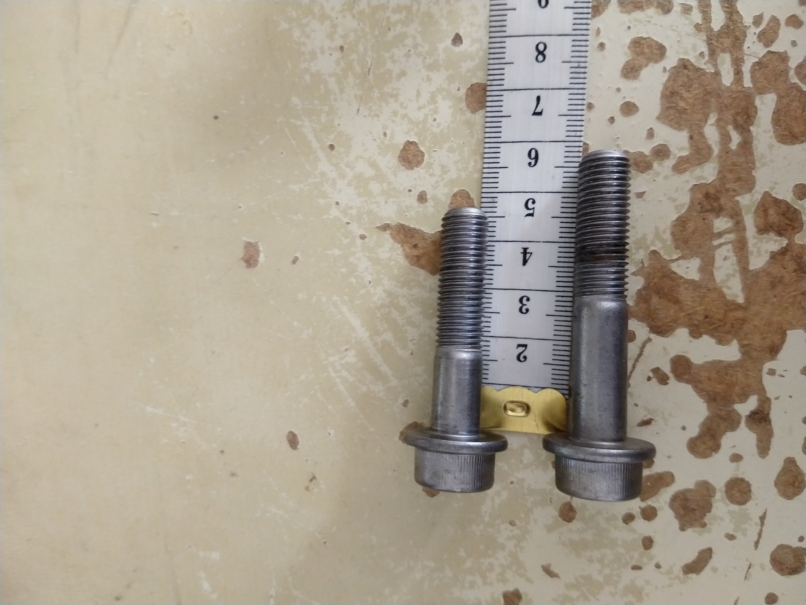

UPDATE
Da ja der linke Bolzen eh hinüber ist, und ein passender eher schwierig zu beschaffen ist, habe ich mich doch für neue Pads entschieden. Und zwar für diese hier:
https://www.louis.de/artikel/lsl-crash-pads-paar/10021970?list=ed18ef813440b6140f49f432aef53f69
Beim passenden Montage-Kit sind die unterschiedlich langen Bolzen gut zu erkennen:
https://www.louis.de/artikel/lsl-crash-pad-anbaukit/10022040?list=952944486095dac8f4781d4dd17bdaa4
