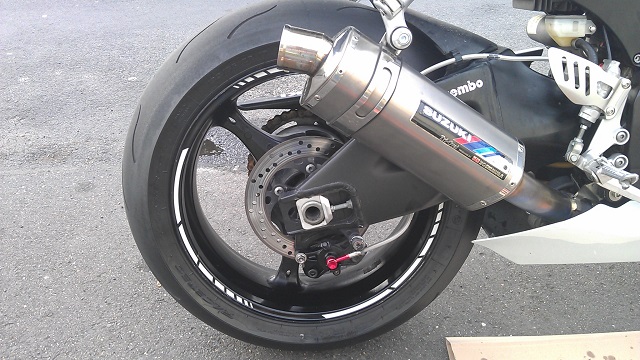

Habe es nicht in dem Thread zu meinem Mopped geschrieben, da ich hoffe, dass hier jemand eine Idee hat, wie es zur Undichtigkeit kommen konnte - dazu folgende Geschichte:
Am Dienstag Abend habe ich mein Mopped zum örtlichen Dealer meines Vertrauens gebracht um die Rahmenverstärkung durchführen zu lassen. Da die gute durch den Bauschutt in der Winterherberge noch ziemlich dreckig war, habe ich sie Montag geputzt. Alles shiny. Heute Habe ich sie von der Werkstatt abgeholt und regelrecht nach Hause getragen, da ich in Jeans und normaler Jacke unterwegs war.

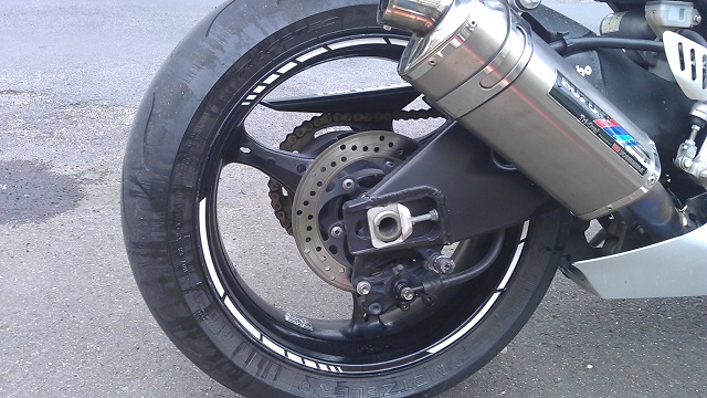

Hatte den Tageskilometerzähler 2 bei Abgabe auf Null gestellt (ist so eine Marotte von mir) und gesehen, dass keine Probefahrt durchgeführt wurde. Zuhause angekommen also rein in die Wohnung, als mir beim Blick auf das Mopped ein Schmier am Hinterrad auffiel. nochmal hingegangen und gesehen, dass auch die Felge eingesaut ist - Also Helm beiseite und erstma einen Schrecken bekommen - der BRemssattel war nass und bei Betätigen der Hinterradbremse tropfte es regelrecht aus der Leitung zum Bremssattel auf die Felge herunter...
Da das Hinterrad noch wie gesagt bis einschließlich Montag Abend staubig wie sau war(dä hätte man es gesehen!), und nach dem putzen die Dicke in der Garage eingeschloossen wurde, bin ich hundertpro sicher, dass alles i.O war, als ich sie abgegeben habe...
nicht auszudenken, wenn ich die mit Lederkombi abgeholt hätte und nach dem abholen noch etwas Ges gegeben hätte....
Nun habe ich (die Hohlschraube hinten ließ sich maximal eine Zehntel Umdrehung nachziehen, war also fest) gezwungenermaßen die Stahlflex hinten verbaut... nun ist alles dicht. Kann mir nur vorstellen, dass die beim rangieren in der Werkstatt irgendwie an der Schraube angetitscht wurde oder hängengeblieben ist. Oder können die Dichtungen von einem auf den anderen Tag so extrem undicht werden? Seht selbst....

Dann müsste man ja paar Kratzer sehen, sind denn iwelche Schrammen an der Hohlschraube/Fitting?
Ist zu weit weg auf den Bildern.

Dass der Fitting undicht war, kann ich mir schwer vorstellen, zumindest nicht ohne eine äußere Einwirkung. Habe das ganze gerade nochmal aus dem Müll geholt, aber zu sehen ist nichts, kein Riss am Fittung, keine Macken an der Hohlschraube, aber eben komisch, dass vorher alles dicht war.
Was Kabusch meinte wäre halbwegs plausibel, auch wenn es bitter wäre.
