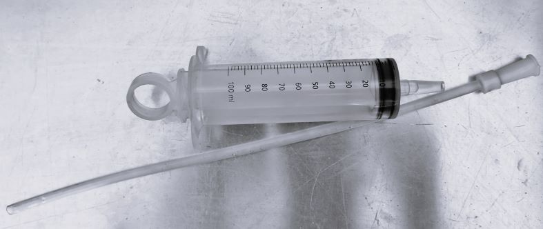

Für alle die Probleme oder den Nervenkasper mit dem Bremsen entlüften haben,
ein Mittel gegen das nervige Gepumpe.
Schaut mal bei Amazon, nach "Blasenspritze", mit Sonden.
Kosten meist so um die 10 Euronen.
Einfach solch eine Spritze mit einer Sonde (Schlauch ) unten auf den Entlüftungsnippel stecken.
Anziehen an der Spritze, da ist Dampf dahinter, das geht viel besser als mit diversen Muppfel Bälgen oder Pumpen.
Man zieht dann etwa 40ccm raus, trennt die Spritze vom Schlauch und gibt die 40ccm wieder oben in den Behälter.
So zieht man den Behälter vier oder fünf mal durch, fertig.
Kein Gesabber und Geschnuddel, es reicht eine sehr geringe Menge Bremsflüssigkeit, ein Cappuccino Tässchen voll.
Eine Sache von 10 Minuten für zwei Sättel.
Will man anschließend noch von Hand etwas nachentlüften, um auch noch letzte Bläschen zu entfernen,
lässt man die Spritze einfach mit dem Schlauch auf dem Nippel und pumpt, wie üblich.
Der Kolben der Spritze geht dann von selbst zurück und die Spritze füllt sich automatisch.
Sehr schön geht das Ganze auch in Verbindung mit den "Stahlbus" Ventilen,
da diese über das Gewinde der Nippel beim saugen keine Luft ziehen, welche einem vorgaukelt, es sei noch Luft im System, obwohl keine mehr drin ist...
Das Ganze geht dann rapide schnell.
