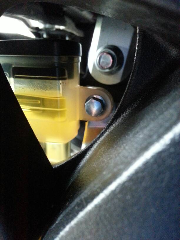

Servus, im hinteren bremsbehälter sind kleine klumpen/blasen/dreck? Drin.. Bild ist angefügt. Ist das normal?

Woran könnte das liegen? Mal Bremsflüssigkeit wechseln?

Da es nur im Ausgleichsbehälter ist und die Flüssigkeit an sich noch gut aussieht, würde ich darauf tippen, dass der Behälter beim letzten Wechsel nicht richtig gereinigt wurde. Das ist meine Vermutung. Du musst ja wissen, wie lange der letzte Wechsel schon zurückliegt, wenn es mehr als zwei Jahre sind, würde ich einfach mal die Flüssigkeit wechseln und dabei alles schön sauber machen.

Die Flüssigkeit an sich, sieht relativ neuwertig aus...
Versuch mal den Deckel zu öffnen und den Dreck da raus zu wischen...
Wenn sich da in den nâchsten Wochen wieder Dreck an sammelt, kann da was nocht stimmen...

Kann ich das Ding ohne weiteres öffnen? Oder muss ich dann entlüften? Hab das teil erst vergangen Monat gekauft und hab eigentlich null Plan was das angeht, ich meine okay den Behälter öffnen und sauber machen, kein Thema. Aber mit entlüften oder so, da wag ich mich dann doch nicht ran. :D

Sofern du die Flüssigkeit da lässt wo sie jetzt ist brauchste nichts Entlüften. Behälter öffnen, immer schön gerade halten, auswischen, wieder schließen ;)

Gut dann wander ich gleich mal in die Garage :D
